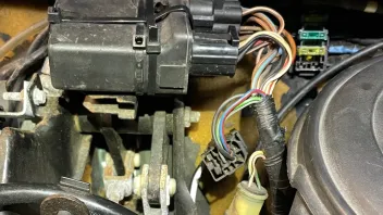

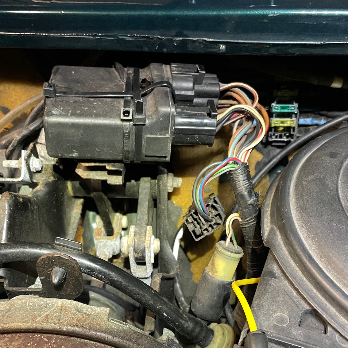

    Ich füge ein Bild bei von einem (vermutlichen) Elektronikkasten, der lose zwischen Sicherungen und Luftfilter hängt. Was ist da drin? Der ist mit Kabelbindern verschlossen und ich habe ihn noch nicht geöffnet, weil da irgendeine Verbindung wackelig ist. Glaube ich, denn ich hatte seit gestern zweimal das Problem, dass das Auto nicht ansprang, nachdem ich den Kasten bewegt hatte.

  • Gibt kein Relais fürs Licht das ist das Problem...
    Vermutlich ist der Lichtschalter durch.
    Diese Box ist eine Relais Box, ist aber nur für den Motor da.
