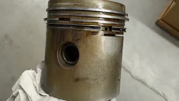

Suche für mein 850er Motor Projekt noch einen Satz Std kolbenringe (4-Ring) oder einen kompletten Satz Kolben, dann auch gern Übermaß.
Anbei ein Bild vom derzeitigen Kolben.
850er Kolbenringe Std - oder ganzer Kolbensatz, dann auch Übermaß
Willst es richtig machen? Dann schick die Kolben zum Wahl, der überprüft und sticht die Nut nach wenn sie nix mehr ist und neue Ringe bekommst da auch.
Lohnt natürlich nur wenn die Bohrung noch gut ist

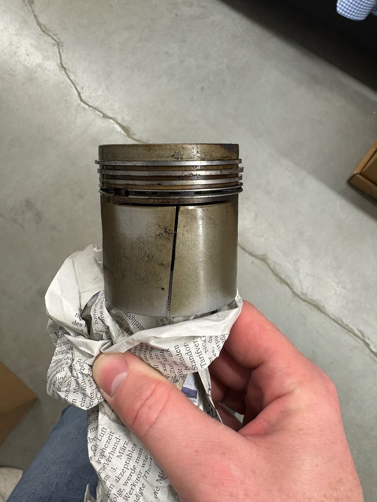

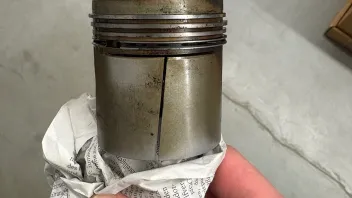

Ist der Kolben da gerissen oder ist das normal?
Kolben mit Dehnungsschlitzen, auch Schlitzkolben genannt.

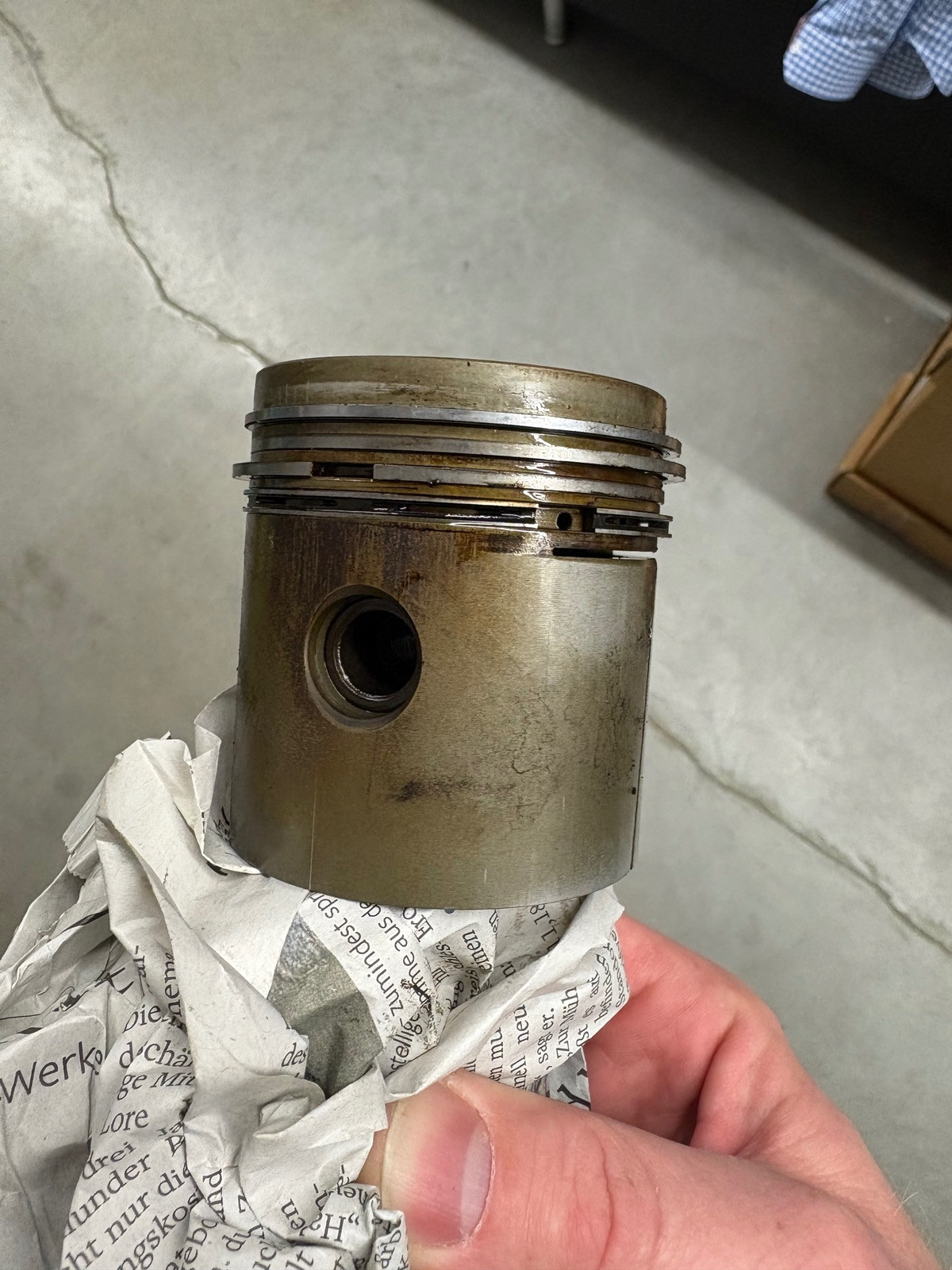

4-Ring Kolben 🙄
Zumindest ist der Abstreifer übern Bolzen … -
Aber die anderen A Serie Motoren haben das nicht mehr.
Moin, nein haben sie nicht
