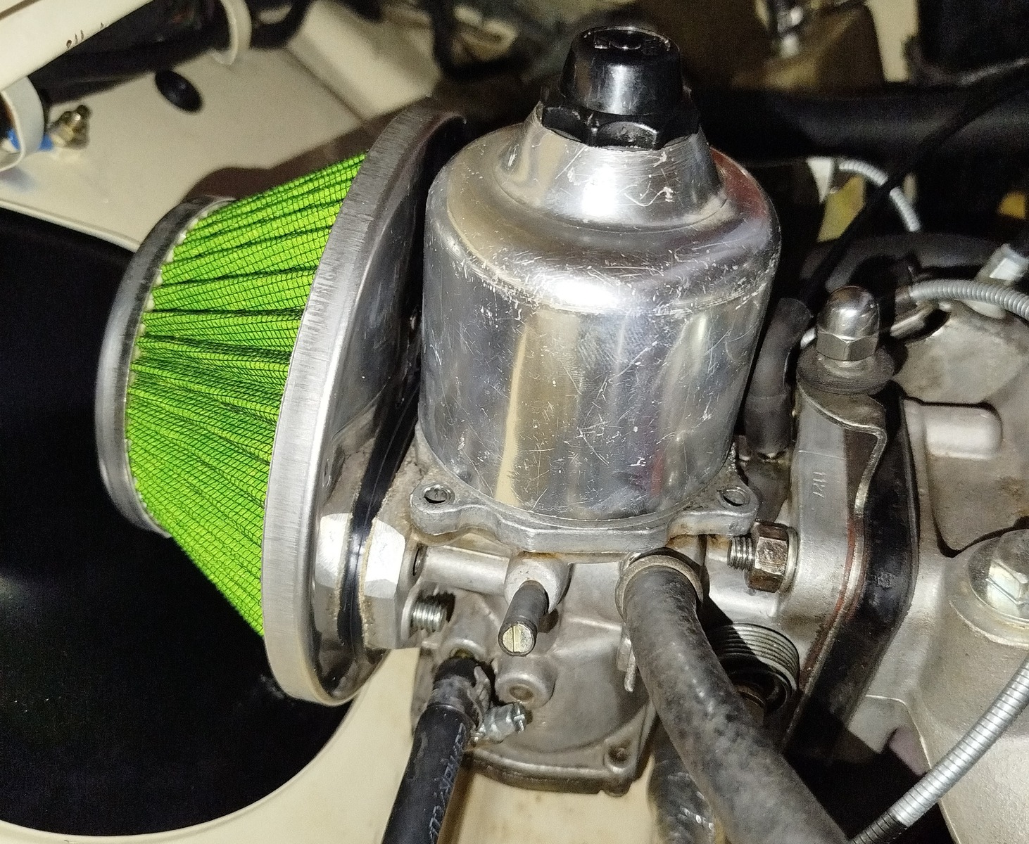

    Verbaut sind, Hiff 44 ,Manifold und konischer Luftfilter ( Grün - Pipercross? ).

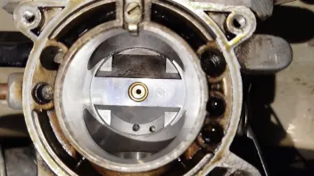

    Ich würd mal schauen oder der Choke überhaupt funktioniert.
    Sollte das so aussehen funktioniert er eher nicht

    Da habe ich noch nicht so nachgeschaut.

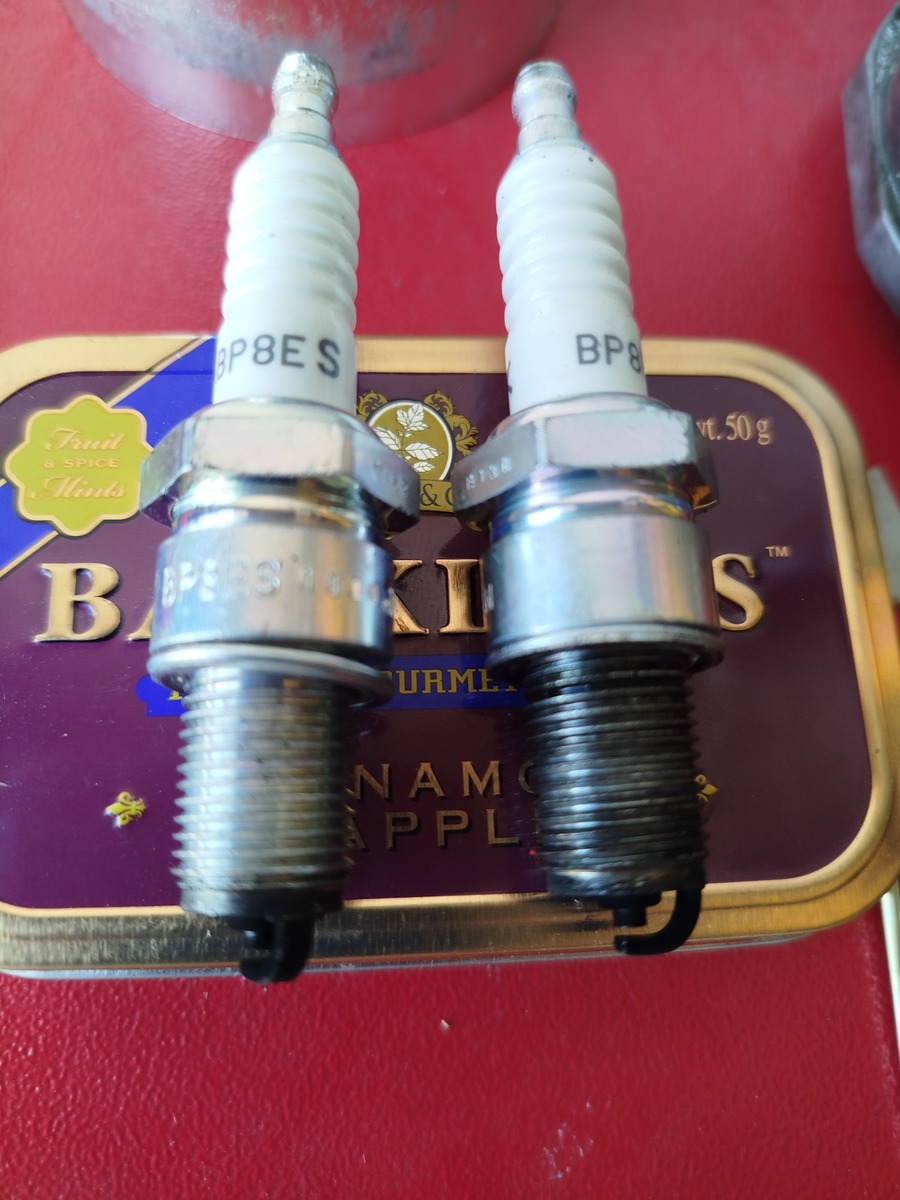

    Was ja komisch ist, dass die Kerzen verrußt sind.
    Also zu fett..
  • Schon ein wenig, aber nicht dramatisch. Was heißt denn verrußt? Mach mal Foto. Eigentlich sind beim vergaser Cooper (und SPI) die Kerzen eigentlich eher immer heller als normal. Welche Kerzen fährst du denn?

  • BFY ist original. Damit sollte er ohne Kat und mit offenem Luftfilter eher nicht so gut laufen.
    Frage ist, ist der ruß weil er zu fett läuft oder zu viel Öl verbrennt?

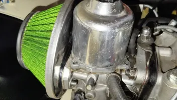

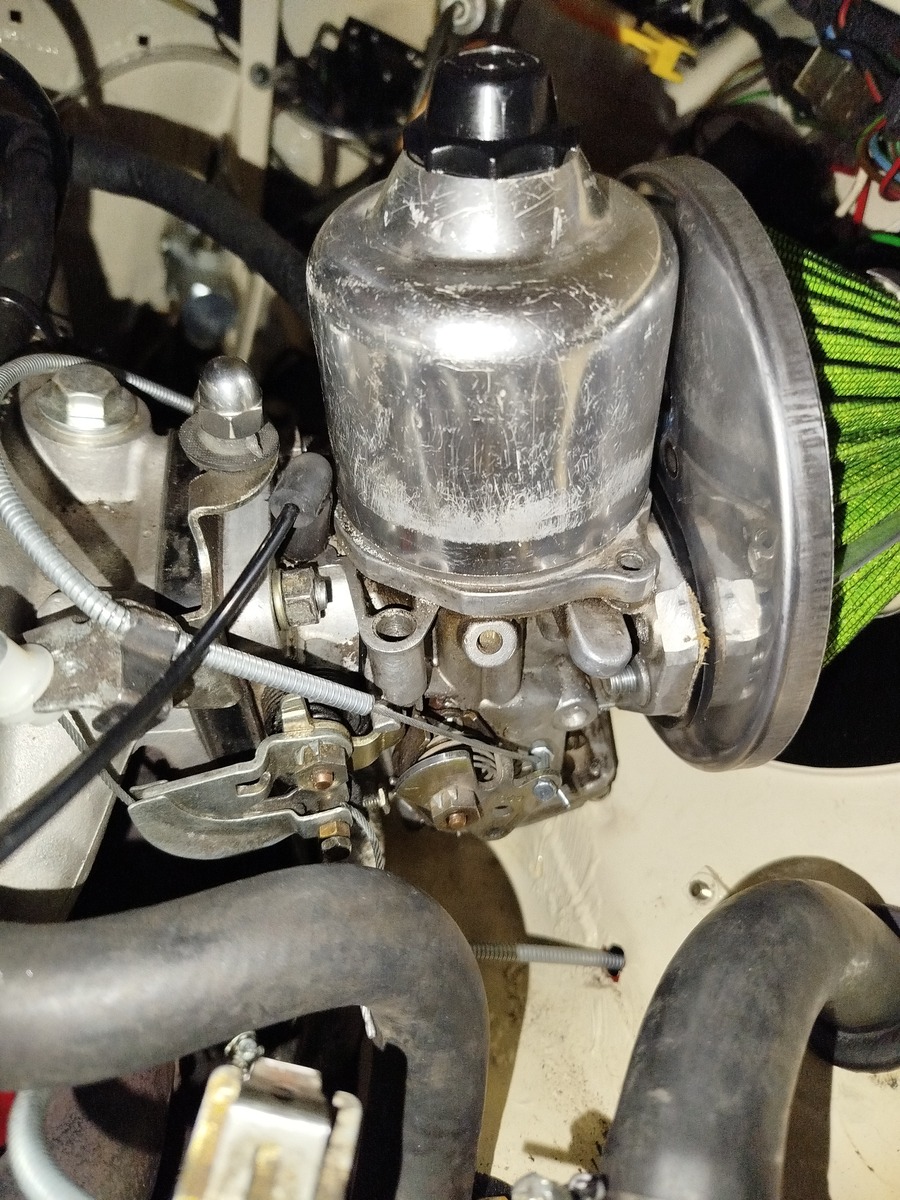

  • 1. was ist das für ein Filter? K+N schon mal nicht. Das dürfte was billiges anderes sein und vermutlich lässt der nicht genügend Luft durch.
    2. du kannst nur Nadeln mit B anfangend nehmen. Die BBW wäre schon mal besser als die BFY

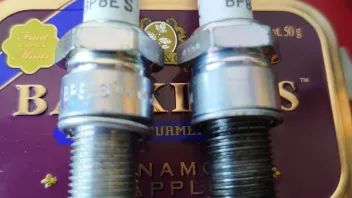

    3. du hast viel zu „kalte“ Kerzrn drin. Du brauchst BP6ES und nicht BP8. Dass die wegen dem geringeren Wärmegrades ist klar….also wechseln. Die verbaut man in Rennmotoren mit höheren Verdichtung und scharfen Nockenwellen als Beispiel. Kannst von Glück reden, dass dir die nicht komplett abgesoffen sind, denn die neigen dazu nicht freizustehen und bei so Aktionen kaputt zu gehen… wer hat dir denn die angedreht??
    Selbst eine BP7ES wäre für deinen Motor nix

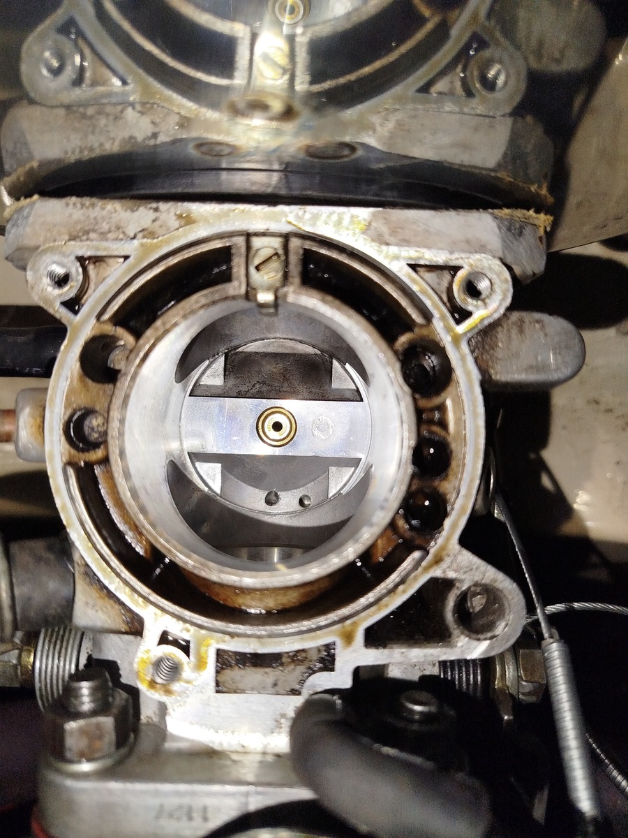

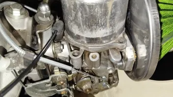

    4. warum ist der Überlauf vom Vergaser mit Schraube verschlossen??? Das macht man ja nicht ohne Grund. Hat der aus dem Überlauf gesabbert? Das würde ja ggfs auf anderen Defekt hinweisen - z.B. defekter Schwimmer oder Ventil…
  • Vergessen gerade:
    5. wie holt den dein Bremskraftverdtärker den Unterdruck? Die Bohrung an der Brücke ist ja mit Schraube und U-Scheibe geschlossen. Ich seh da auch keine Dichtmasse oder Kupferringe oder sonstige Dichtung. Hast du dass da mal abgesprüht mit Bremsenreiniger? Ist das dicht??
  • Der Überlauf des Vergasers muss offen sein, die Schwimmerkammer braucht den Umgebungsdruck damit das System richtig funktioniert.
    Gruss Andy
  • Au Mann.
    Ich muss mir unbedingt die Brille in die Garage holen legen... :roll-eyes:
    Natürlich gehören 6er Zündkerzen rein. hat sich " L", wohl vergriffen, und Ich Depp habe es Nicht gesehen.
    Luftfilter von J&K Supplies Ltd aus UK.
    Schraube verschlossen vom Überlauf, war beim Kauf inclusive. Habe ich so gelassen, weil er im Estate damit lief.
    Ich habe Keinen BKV
    Anschlussstopfen drehen lassen, und ist dicht.
