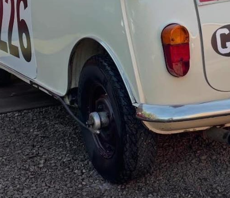

Hallo alle,
was ist das auf dem Foto?
Soll das ein Stabi sein?

Das habe ich mich vorhin auch gefragt… hab ähnliches mal bei Testfahrzeugen in Spanien gesehen. So zum Aufnehmen von Daten, kann ich mir hier aber fast nicht vorstellen..
Könnte ein Radsensor für einen Halda Wegstreckenmesser sein.
Siehe Saab in diesem Beitrag.
hmm also vielleicht doch
Also eine Art Tachowelle/Antrieb.
Ja, das ist eine Tachowelle, auch für den Halda Wegstreckenzähler, hat man im Rallyesport benutzt und man ging auf die Hinterräder, da soll die Messung genauer gewesen sein, da die Räder überwiegend nur Rollen. An den Vorderrädern hatte man durch das Beschleunigen zu viel Schlupf und dadurch falsche Werte. Beim Big Healey hat man die Welle an den Vorderädern angebracht. Das ganze stammt so aus der Mitte der 60er Jahre.
Hab ich damals auch überlegt an meinem 850er so anzubringen für genauere Werte😉.
