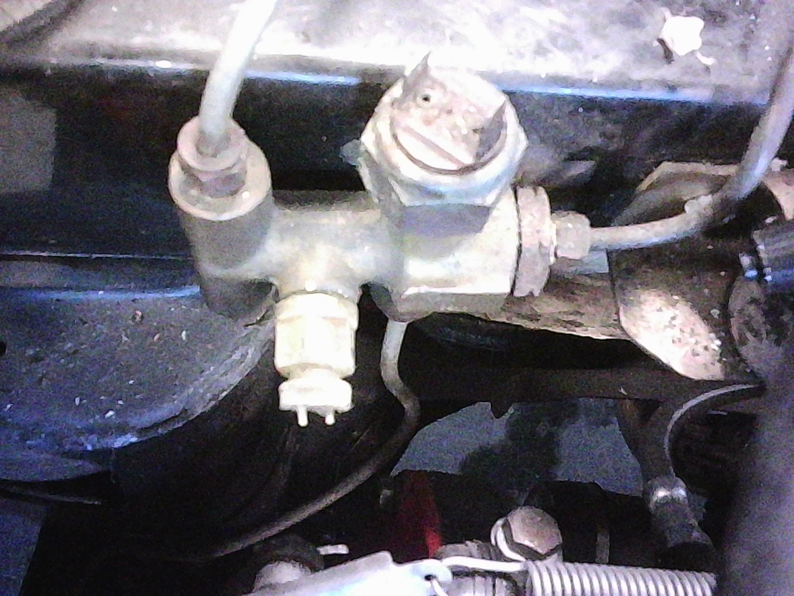

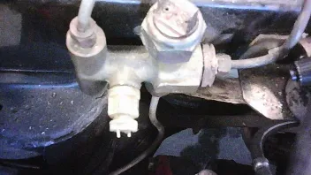

Was ist dies genau?
  • Im Motorraum des Midas ist dieses Teil verbaut (siehe Foto). Ich nehme an, dass es sich um ein Druckverteil-Ventil handelt und evtl. auch noch um einen Bremsausfall zu melden.
    Was ich nicht verstehe, sind die 4 Anschlüsse: 2 mal Flachstecker und 2 mal kleine Rundstecker. Ich habe ein schwarzweisses Kabel und ein grünes vom Kabelbaum, beide mit den kleinen Rundsteckern, aber natürlich beide Kabel abgerissen (Ist halt eine Baustelle).
    Aber was ist mit den Flachsteckern? Und wie und wann funktioniert das Teil? Meine Bücher sagen da nicht viel.
  • Die Flachstecker sind fürs Bremslicht. Das ist ein aufgeschraubter Bremslichtschalter.
    Dieser Verteiler ist beim Innocenti Mini verbaut.
    Der BlechBernd
  • Der 6-Kant mit den Flachstecker-Zungen könnte der Bremslichtschalter sein, sofern am Bremspedal keiner ist.
    Die runden Kontakte sind für den Bremskreisausfallwarnschalter (ich liebe die deutsche Sprache :laughing:). Hier wird ein Kolben verschoben, wenn ein Bremskreis weniger Druck aufbaut und somit eine elektrische Brücke geschlossen. Dann leuchtet im Innenraum der Schalter mit dem Brems(pedal) Symbol.
    Gruss Andy

    Bremslichtschalter hat er am Pedal. Siehe hier Beitrag #5 Foto oben links. Von daher fungiert der hydraulische nur als "Blindstopfen" :tongue:
    Wenn er jetzt noch einen Schwimmerschalter am HBZ-Reservoir hat, wäre der "PDWA-Switch" oder auch "Pressure-Differential-Warning-Actuator-Switch" (noch länger als in der deutschen Sprache :laughing:) auch nur ein "Blindstopfen", damit´s nicht raus-sifft, wenn drinnen die Dchtungen vom Kolben nachlassen... :tongue:
    Man kann leider nicht erkennen, ob unten links auch noch eine Leitung angeschlossen ist...

    Also am HBZ ist kein Schwimmer und unten am Verteiler ist schon noch eine Leitung, die abgeht. Somit sollte dieser Switch eine Funktion haben (können), so er denn funktioniert, was sich nach dessen Anschluss sicher klären wird.
    Wenigstens weiss ich jetzt wozu und wie und was das Teil tun soll. Und ich habe wieder ein Teil, das die Teile-Liste der Spender-Fahrzeuge für den Midas verlängert. Ich bin schon deutlich über 20!!

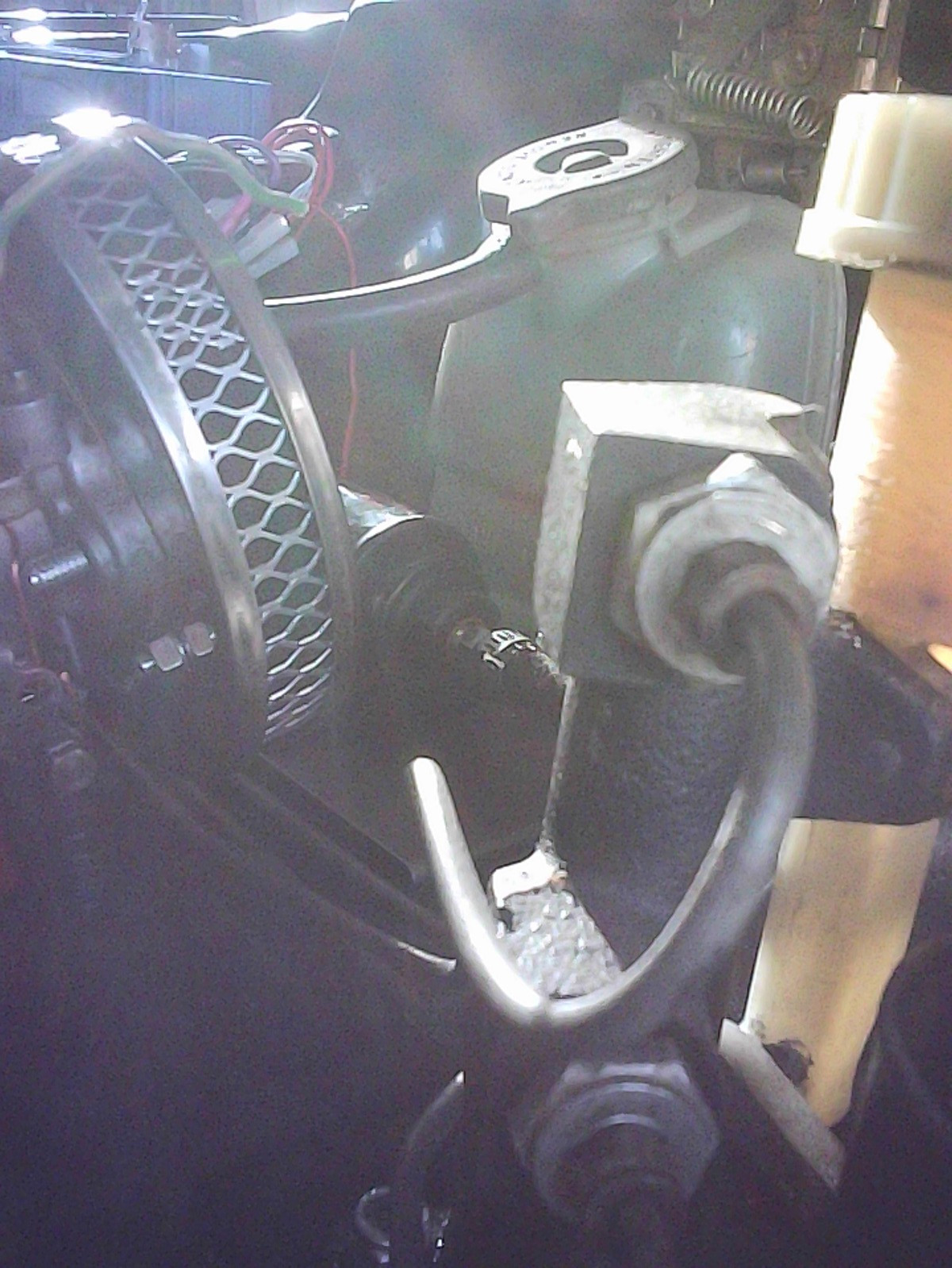

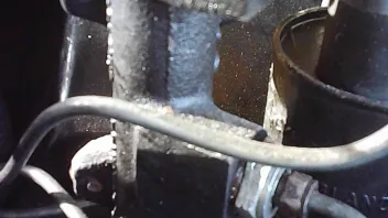

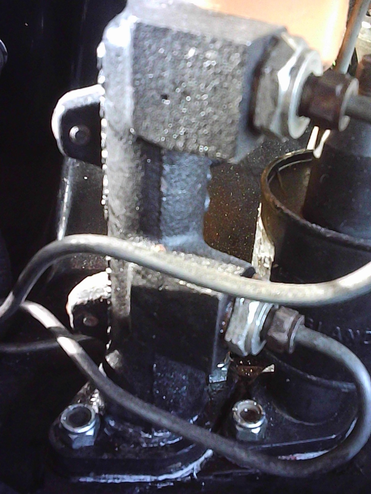

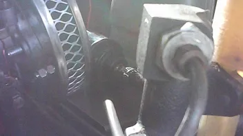

  • Hast du vielleicht am HBZ seitlich am Zylindergehäuse einen Schalter?
    In der Art wie dieser... https://www.minispares.com/gmc167-brake-m…quare-reservoir
    Gem. deinem Schaltplan sollte ein Schalter am Brake Master Cylinder sein. Hast du vielleicht ein Foto vom HBZ?
    Übrigens, wenn die Kabel für den "Brake Tester" an diesem PDWA-Switch angeschlossen werden, sollte trotzdem nichts leuchten. Die Leuchte im Testschalter wird zum einen vom Schalter durch Betätigung geprüft. Das ist die einzige Funktion des Schalters.
    Oder sie leuchtet, wenn ein Bremskreis ausfällt.
    In dem Gehäuse sitzt ein Kolben, der in der Mitte eine "Nut" hat. Der Kolben wird von beiden Seiten mit Bremsdruck durch je einen Bremskreis beaufschlagt. In die Nut des Kolbens greift der Stift des Schalters ein. Solange der Stift in der Nut sitzt, ist der Schalter nicht betätigt.
    Fällt ein Bremskreis aus (Leckage), drückt der Bremdruck des noch intakten Kreises den Kolben in die eine oder andere Richtung und der Schalter wird betätigt. Die Leuchte im Testschalter leuchtet auf... :wink:
  • Danke für die Hinweise. Ich habe Fotos hochgeladen vom HBZ. Da ist kein Schalter; aber auf dem Elektroschaltplan schon.
