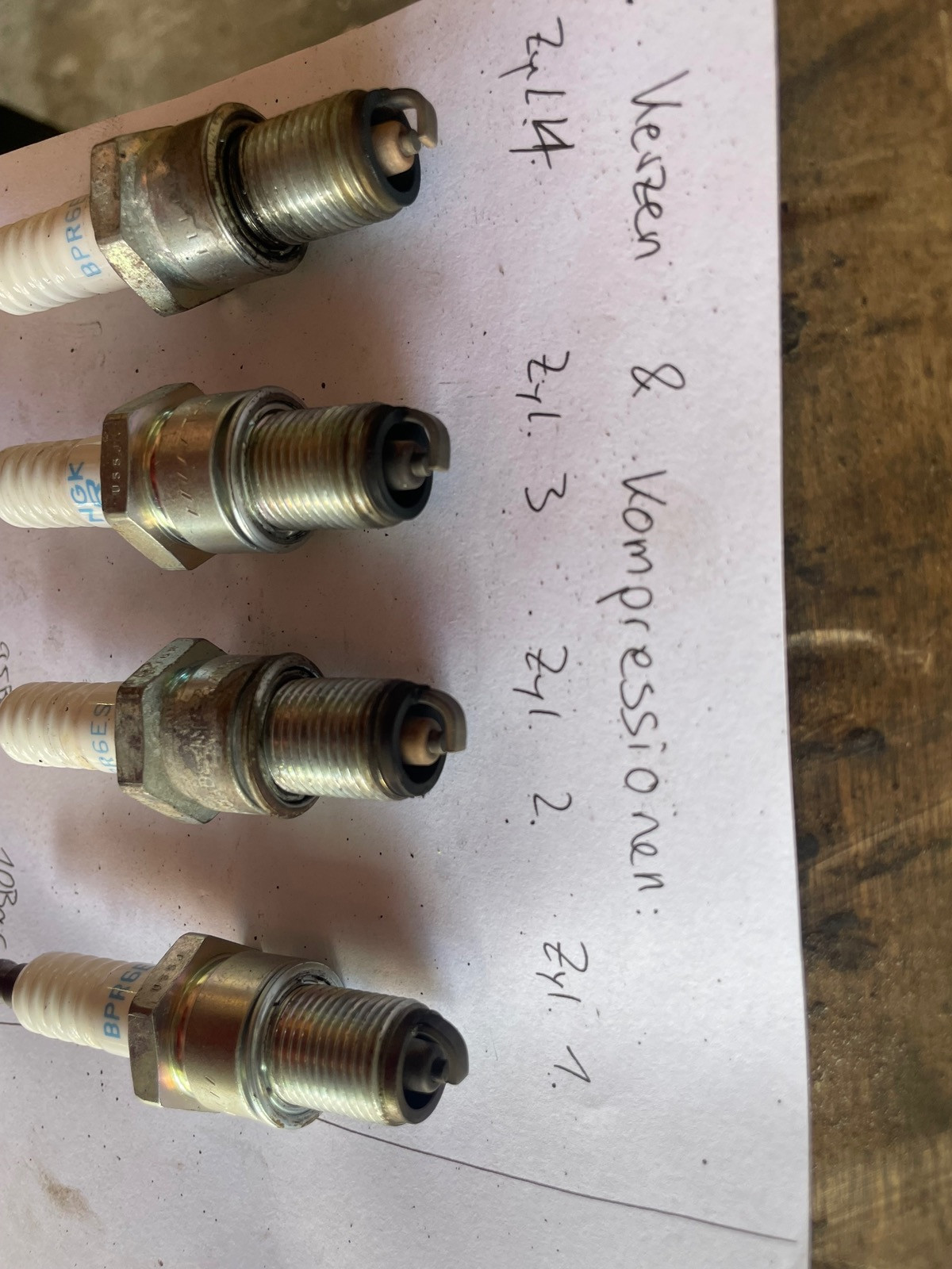

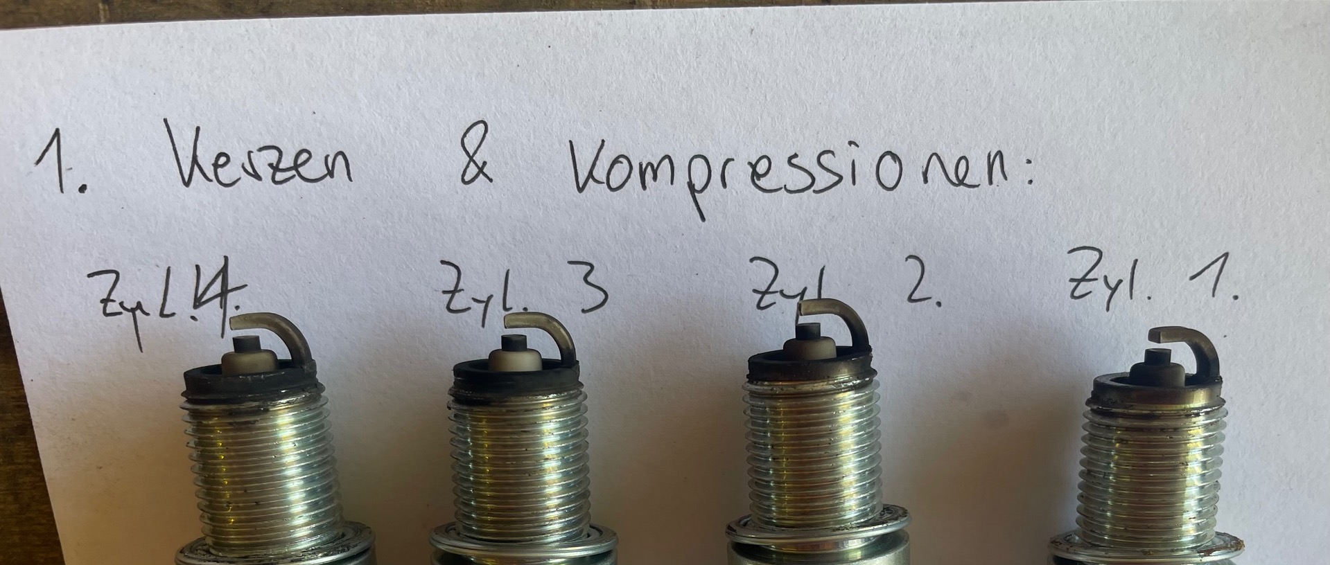

    Jap, wenn er nicht anspringt riecht es arg nach Sprit. Hab die Kerzen dann auch raus gehabt -> waren Nass und grundsätzlich eher zu dunkel. Mechanische Pumpe
  • Hast du NGK BP6ES drin? NGK mögen generell nicht, wenn die Nass sind. Die gehen dann leicht hinüber. Nicht das du dir da jetzt den nächsten Fehler einbaust durch Zufall 🥴Ansonsten - s. Bernhard‘s Post

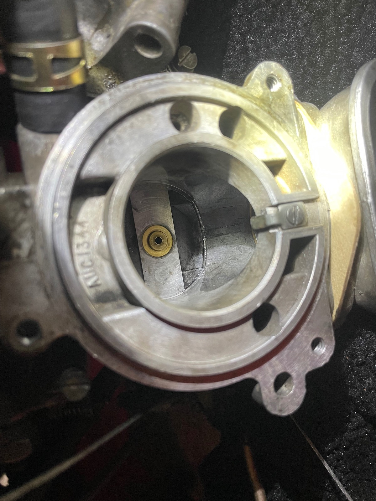

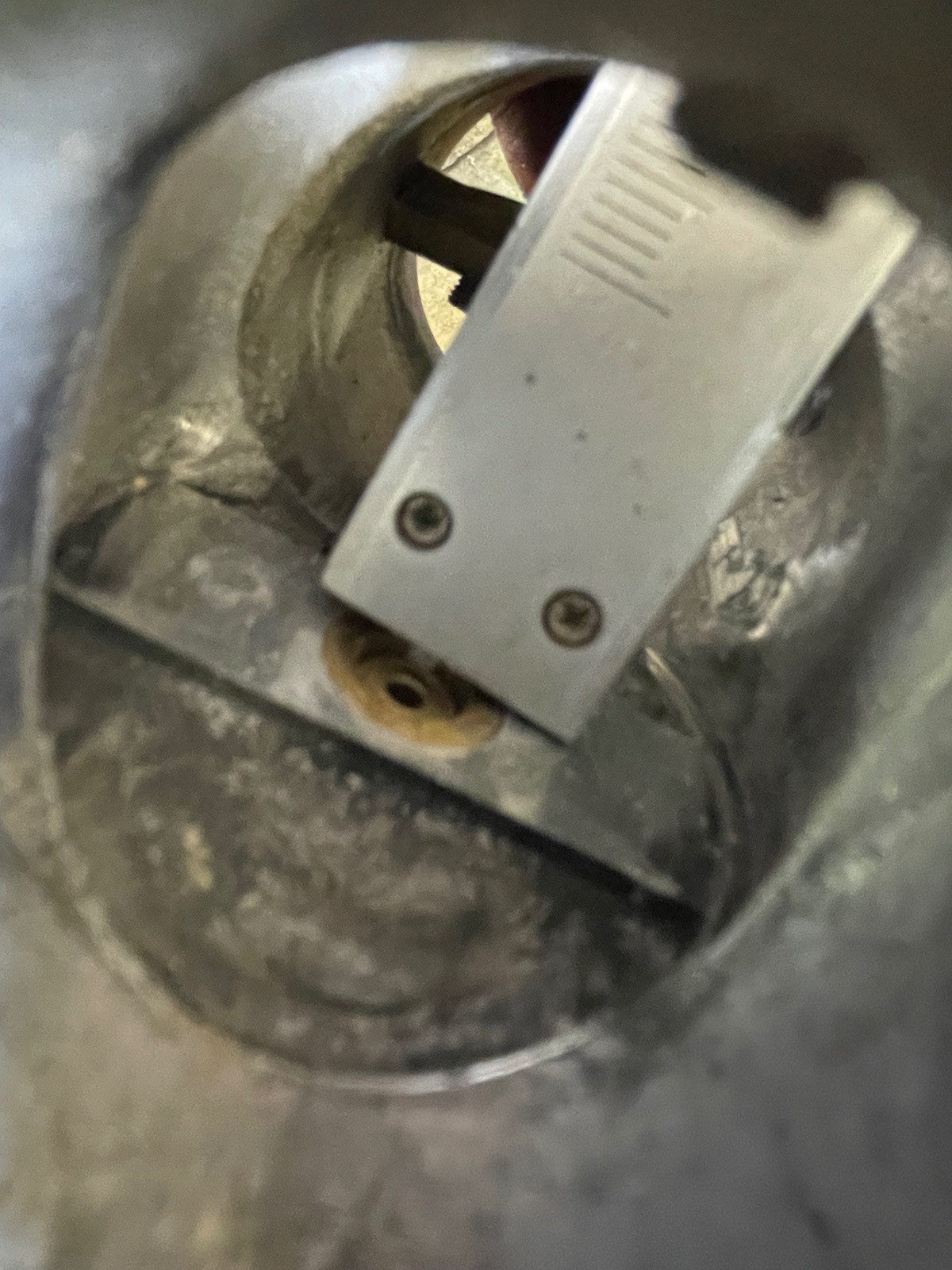

  • HS4, hatte die Glocke einmal offen, die läuft schön flüssig
    Der Düsenstock hängt etwas, sprich wenn ich den Choke gezogen habe geht er danach beim Chokezug rein schieben nicht immer wieder ganz nach oben. Aber das sollte ja eigentlich auch keine Probleme machen solange ich den Choke eben nicht ziehe bzw. er eben in gleicher position bleibt.

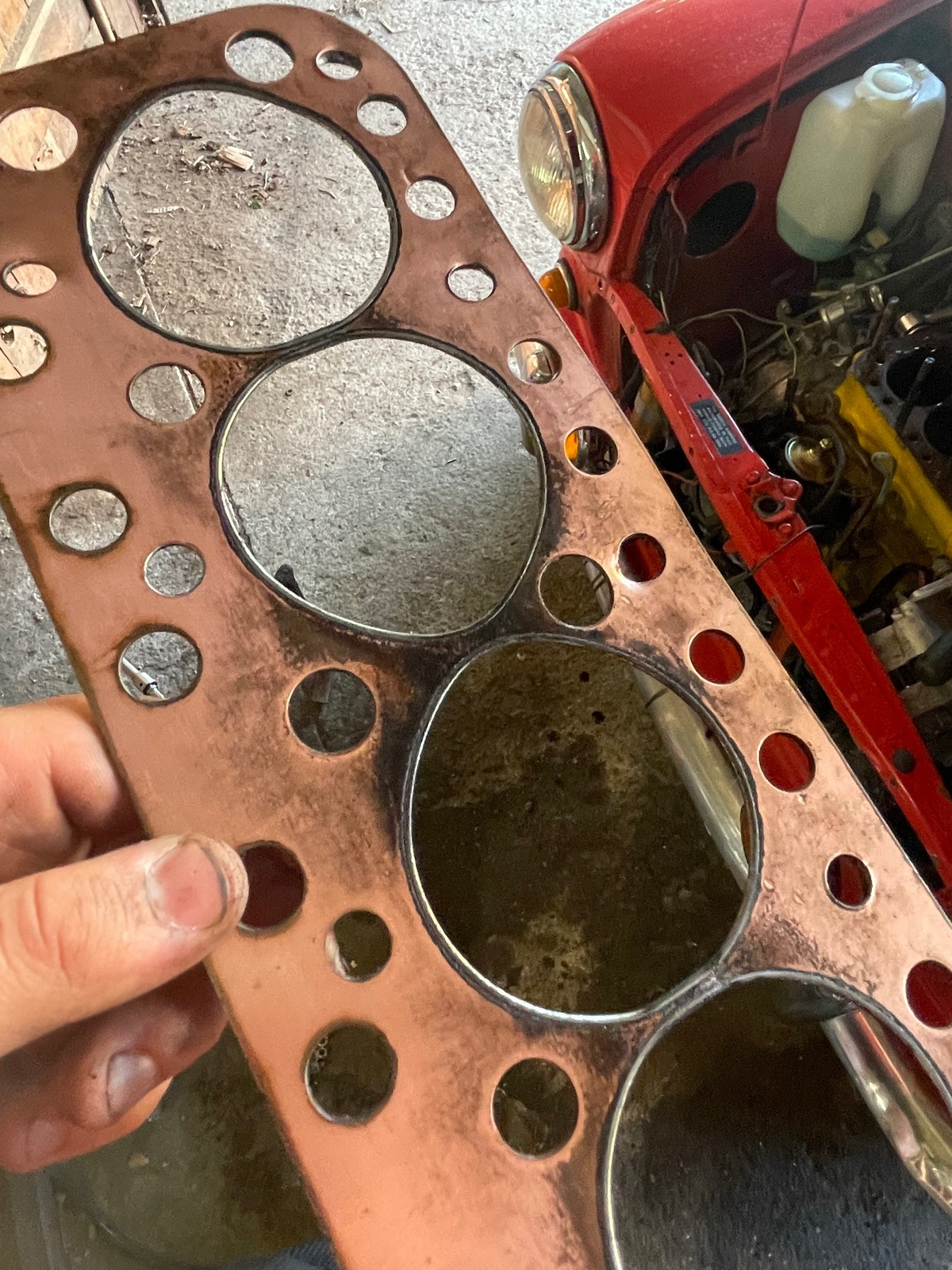

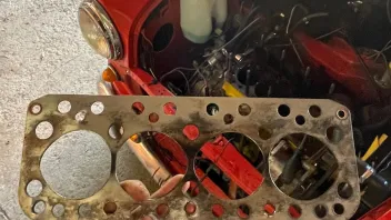

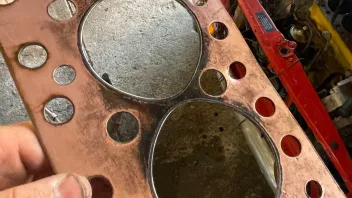

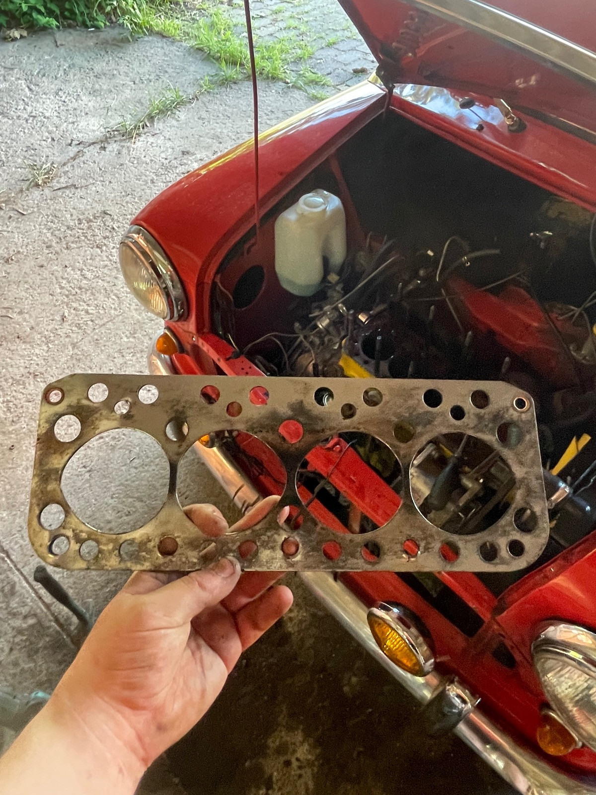

  • jap da komm ich jetzt wohl nicht drum herum. Vielleicht muss ich dann morgen wohl nochmal nach Berlin um mir ne neue Kopfdichtung zu holen ;)
    Wobei das ehrlich gesagt immer noch nicht so ganz die unregelmäßigkeit des Problems erklärt. Aber ne Ursache wirds wohl sein.
  • Dann mach aber auch direkt das mit dem Düsenstock fein - hast doch bestimmt Ersatz vergaser. Ggfs hat der Düsenstock mal Schlag bekommen (kaputte Knochengummis/Motor lose). Ist ja eh ab 😉

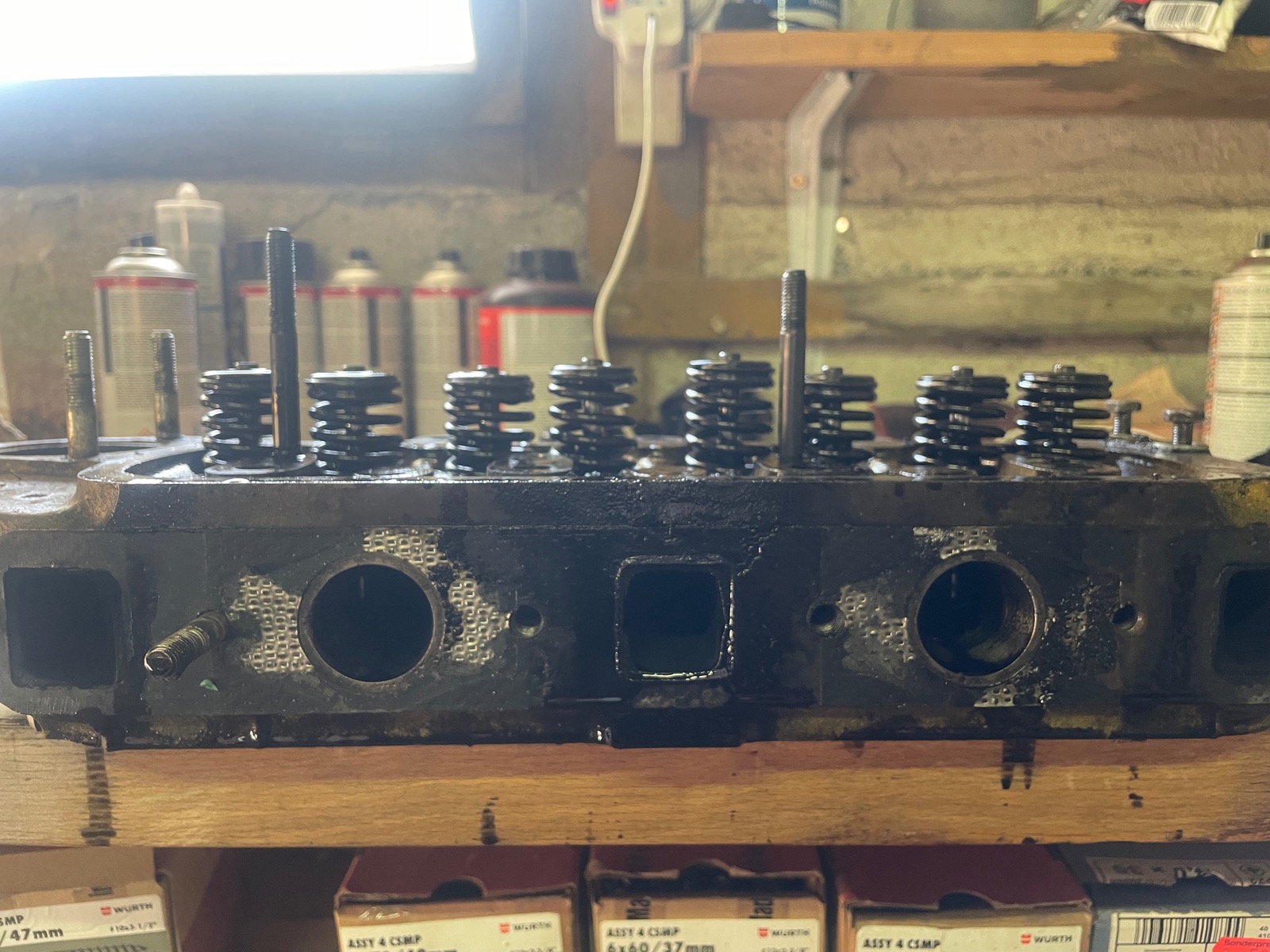

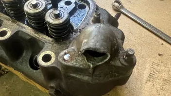

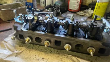

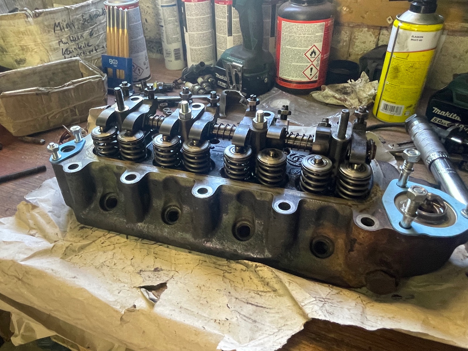

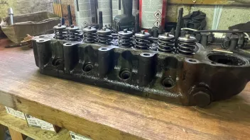

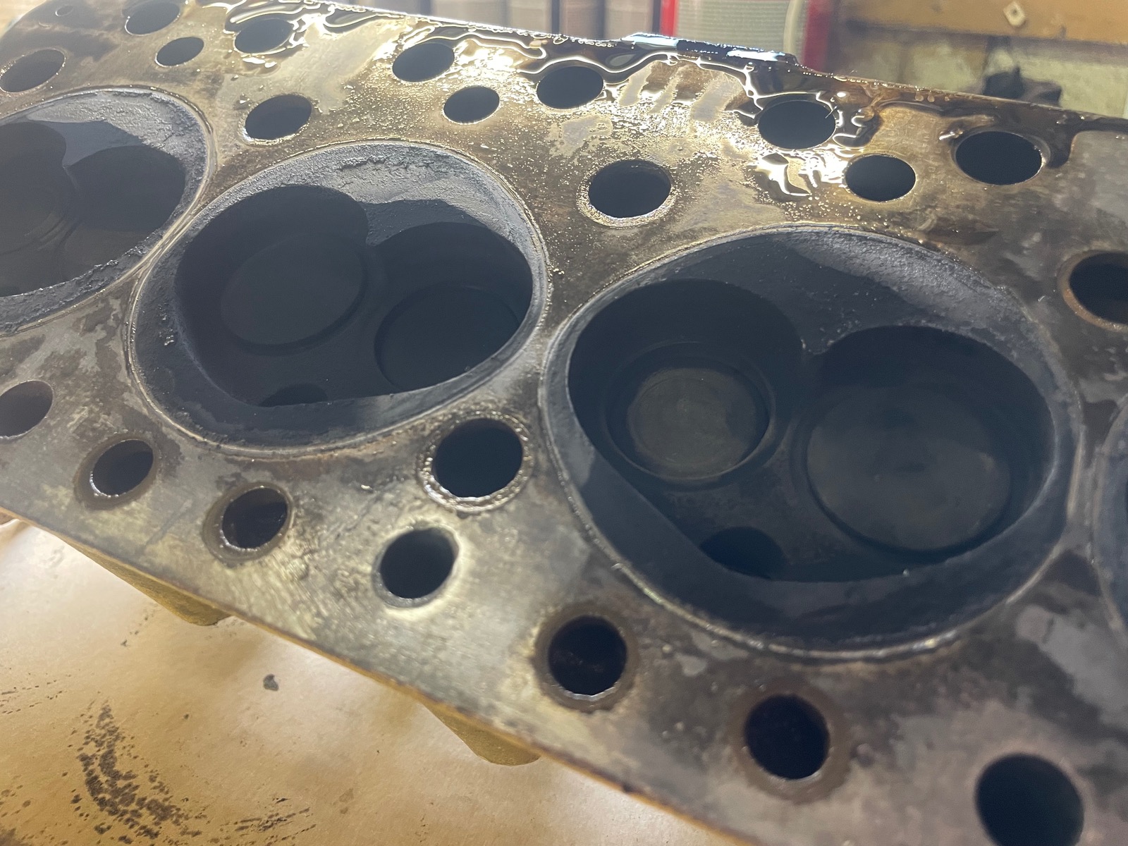

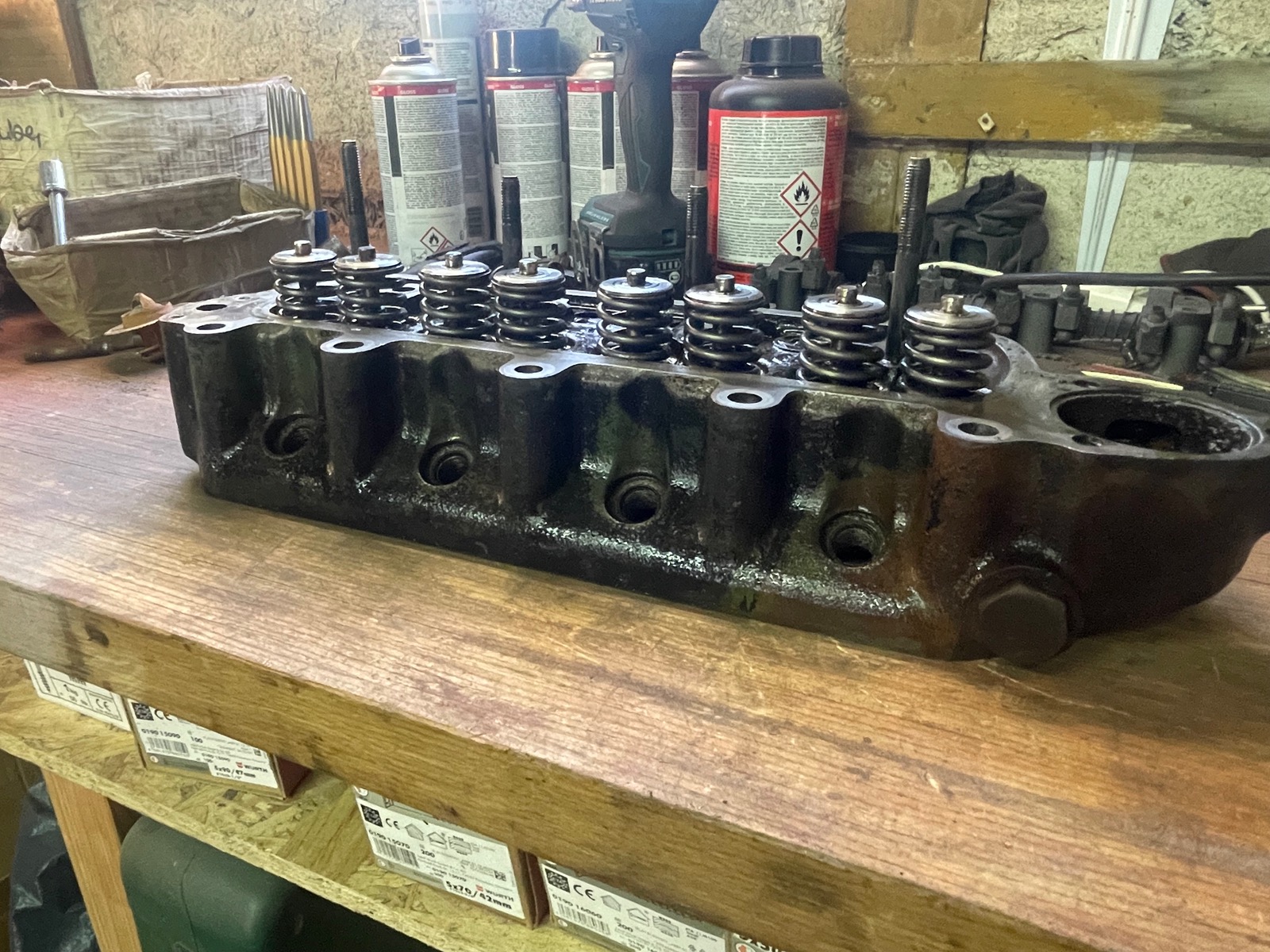

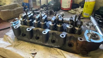

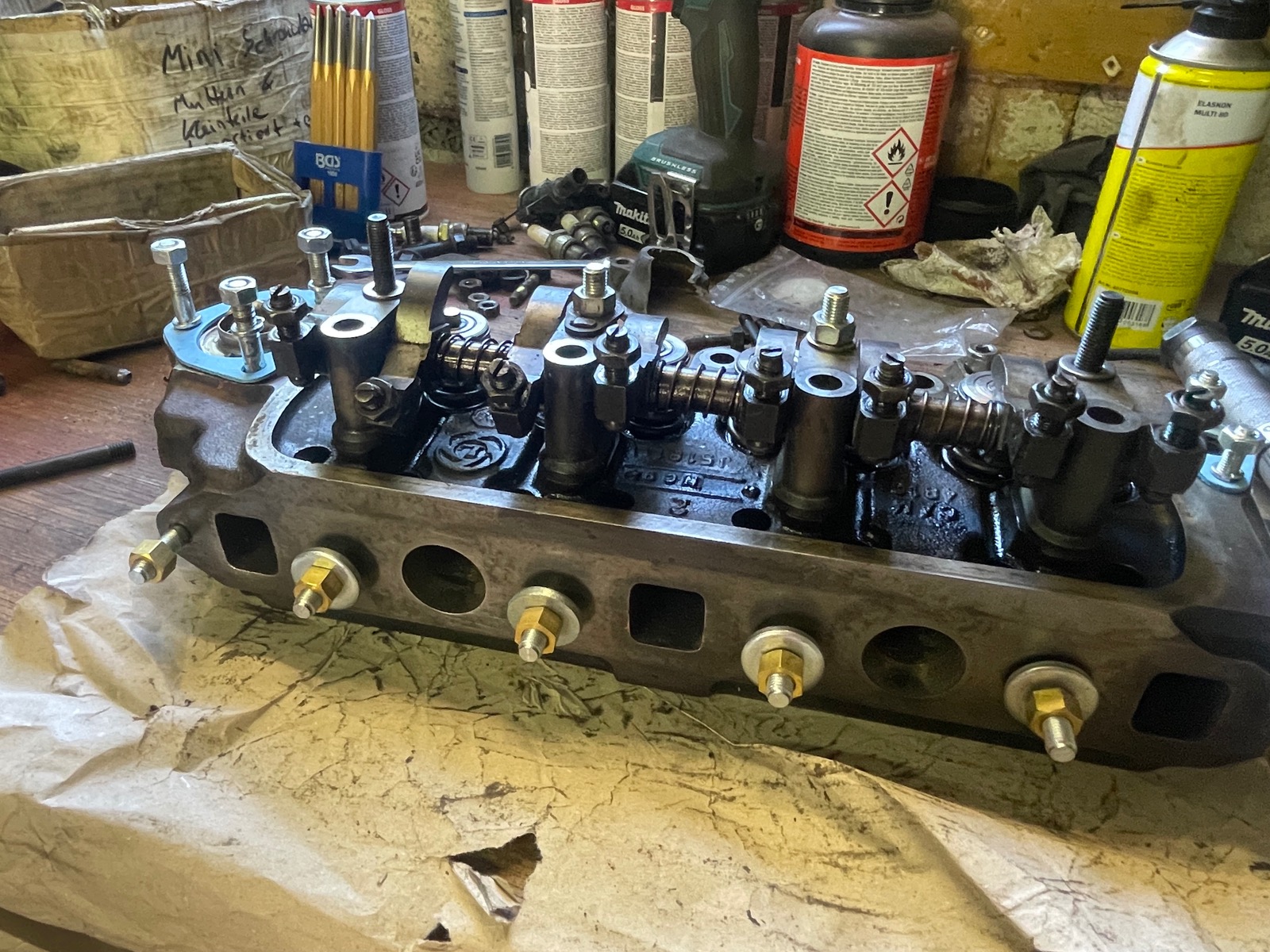

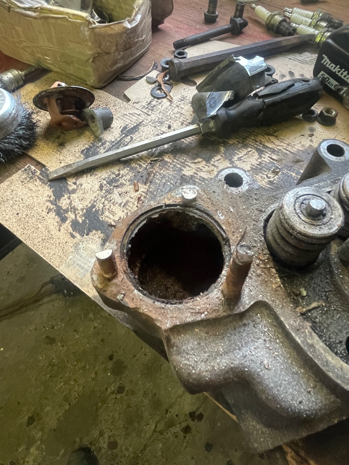

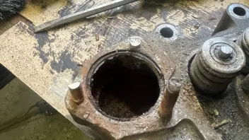

  • Also Kopf ist runter und Meister hatte natürlich irgendwo recht!
    Da haben einige Ventile schon gefressen. Ich hab zum Glück noch zwei andere tausender hier stehen und nehme da jetzt gleich mal die Köpfe runter. Morgen bekomm ich dann in Berlin ne neue Dichtung und dann kommt der beste der anderen beiden Köpfe drauf und dann hoffen wa mal dass das hält. Besser als vorher wirds wohl werden😂
