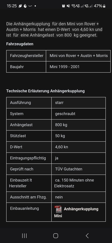

Das ist was mir TÜV sagt. Er möchte ein Fahrzeugschein sehen wo die Stützlast eingetragen ist und das bei einem Auto welches nahe an Baujahr 99 ist.
Schau mal, hier ist noch ein zweites Gutachten, da steht alles drinn und ist sogar bis bj. 2001.
Das sollte auf jedenfall funktionieren.

Die 800 Kilo beziehen sich auf die Kupplung. Das Auto kann diese nicht
