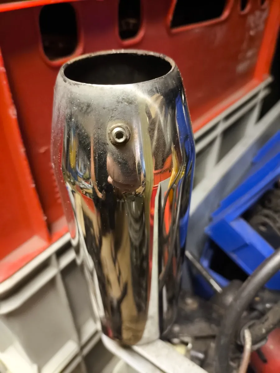

    Mein Rover MINI MPI Bj 1998 braucht einen neuen Endschalldämpfer.
    In vielen online shops wird mir ein bosal 281-643 als das richtige Ersatzteil vorgeschlagen. Dieser hat jedoch einen Mittelschalldämpfer, der bislang verbaute nicht.
    Auf dem Endschalldämpfer der bislang eingebaut ist steht ANI 8140
    Weiss jemand ob das Bosal Teil passt oder was ein ANI 8140 ist und wo ich das finde?

  • Danke erstmal für die Tips,
    tatsächlich gibt es den RC 40 ohne Mittelschaldämpfer, der sieht aus wie der, den ich dran habe.
    Allerdings schreibt Robert , der Bosal mit dem Vorschalldämpfer passt.
    Was ist serienmässig dran ? ein Auspuff mit oder ohne Vorschalldämpfer ?
    Danke!!!!
