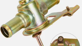

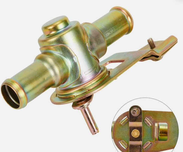

  • Somit meine Frage: Gibts da was aus Metall was einfach hält und das macht was es soll (dicht sein) ?
    Danke
    Zwar nicht aus Metall, aber aus einem "fremden" Ersatzteil-Regal von einem renomierten Markenhersteller... :wink:
    Heizungs-Ventil VW Golf I/II/III, T3 Bus, Passat etc.
    Ist kein Schieber- sondern Kugel-Ventil und weniger empfindlich gegen "Verschlammung". Anschlüsse sind 16mm und passen beim Mini mit 5/8" Schläuchen...
    Zug wird wie beim Mini mit Clip befestigt (beim örtlichen VAG... besorgen oder Schrottplatz-Ralley :wink:) und nur die Anlenkung am Hebel muss gebastelt/improvisiert werden :wink:
  • Auch so eins hatte ich das sofort undicht war.
    Von Febi Bilstein? Das wäre schade :confused:
    Dieses Ventil gibt´s aber auch in Preisspannen von ~7,- bis ~20,- von unterschiedlichen Herstellern. Oder deutlich teurer direkt VAG OEM...
