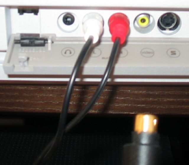

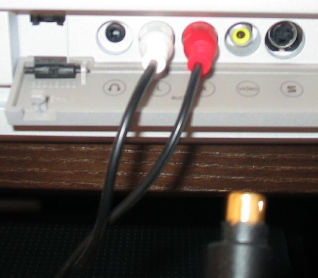

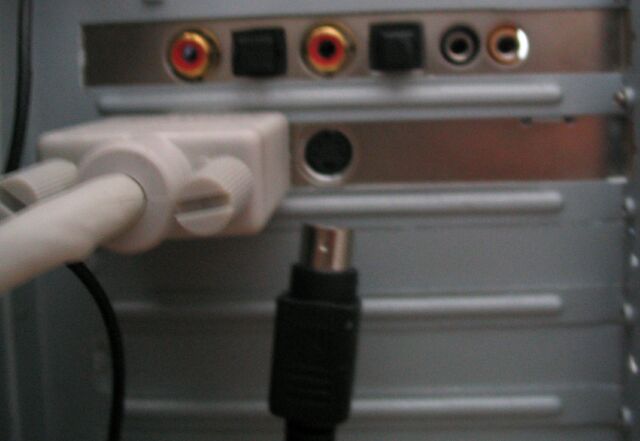

hab mal n foto gemacht, is dieser schwarze stecker. das andere ende ist ein cinch eingang. am tv gerät kann ich nichts umschalten. das tv hat wie gesagt zwei cinch eingänge auf der frontseite (video+audio) und einen scart buchse auf der rückseite.
ist wohl ein SVHS Kabel, da brauchst Du den besagten Adapter Svhs auf Scart.
gruß lizkin

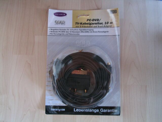

sooooooo, hab mir jetzt im blödiamarkt son kabelset gekäuft.

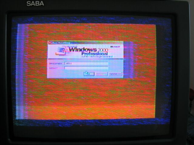

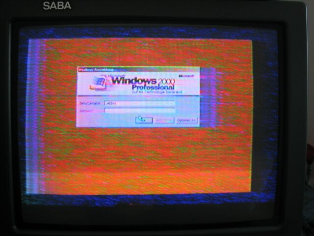

(siehe foto) die länge is schonmal prima. aber das bild is n bisschen sehr orange (siehe foto) hoffe und denke das liegt an dem alten fernseher.(mhhh...nächste woche bekomme ich meinen neues tv.) habs dann an nem anderen ausprobiert da wars scharf,jedoch schwarz weiß. -
Ne, du brauchst keinen Adapter!
Ich nehm an das Kabel mit dem Cinch ausgang war bei der Karte mit dabei?
Über den Hosiden Ausgang der Grafikkarte (der kleine schwarze Stecker ;)) können 3 verschiedene Arten von Signal ausgegeben werden:
FBAS oder auch Composite: alle Bildinformationen (rot, grün, blau & Helligkeit) werden auf ein Signal gemischt, genau dafür ist dein Kabel!
SVHS: rot, grün & blau werden auf einen Kanal gemischt, die Helligkeit auf einen anderen, dieser entspricht im Kabel dem, auf dem auch das FBAS Signal übertragen wird. Also bekommt dein Fernseher nur die helligkeits Informationen und zeigt ein SW Bild!
RGB: alle 3 Farben werden einzeln übertragen, dazu entweder 1 Kanal für die Austastung (TV) oder 2 Kanäle für die horizontale und vertikale Austastung (Plasma oder Beamer)
Die Einstellung für das Ausgabesignal deiner Grafikkarte ist also einfach nur falsch!
