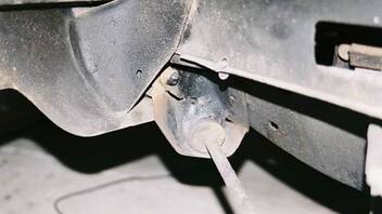

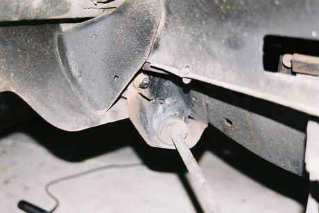

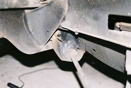

Mein Mini-Cabrio hat mich heute (unangenehm) überrascht. Beim Fahren zog er beim Gasgeben nach links, beim Wegnehmen nach rechts. Insgesamt war das Fahrverhalten instabil. Zugstreben, alle Lager, Spurstangenköpfe und Kugelgelenke habe ich letztes Jahr erneuert und die waren auch alle ok. Spur wurde auch kürzlich erst eingestellt. Ich konntre mir das nicht erklären (keine Grube bzw. Hebebühne, um richtig nachsehen zu können)
Heute haben wir anläßlich einer Gebrauchtwagenprüfung beim ADAC dann entdeckt, daß mein vorderer Hilfsrahmen senkrecht komplett durchgerissen ist. Genau neben der Halterung für den unteren Knochen. So etwas hatten wir im Club noch nie! Habe den Rahmen jetzt auf Empfehlung des ADAC-Technikers geschweißt und ein angefertigtes Profilblech über den Rahmen per Punktschweißung gesetzt. Mal sehen, wie er morgen läuft. Spur darf ich natürlich wieder einstellen lassen....

P.S. ich denke auf dem Bild kann man den Riss gut erkennen!!
Aber eine Erklärung warum der Riss entstanden ist habe ich immer noch nicht!! SCheint ein Vorschaden gewesen zu sein von einer Bordsteinkante falsches Abschleppen o.ä.
