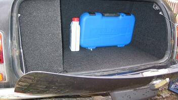

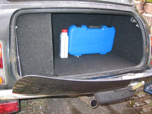

Nette Wochenendarbeit ist das Anfertigen eines Kofferraumausbaus. Nimm MDF, das schluckt schon mal ein bisserl Lärm.
Bei mir isses jetzt kaum noch zu hören, ausser der Tank neigt sich dem letzten viertel, dann hört mans wieder wenn mans hören will.
Ob Du dann noch Schaumgummigedöns um den Verursacher legst bleibt Dir überlassen.Kann Dir eventuell noch morgen ein Bild reinstellen, das motiviert vielleicht ein wenig. Sieht nett aus, und be- und entladen ist nun auch leichter, weil nun eben.
CU, Richie

Da isses.
Da Du ja auch einen SPI hast, wirst Du fragen ob ich Depp jedesmal beim Scheibenwaschflüssigkeit auffüllen alles zerleg.
Ja
tue ich, noch. Ist aber nicht so der Akt. Boden raus, Seitenteil raus und anfüllen.Bei der neuen Karosserie kommt dann ein Fake-Rechtstankverschluss (schlagt mich nicht) der aber wenigstens zum Zweck des Scheibenwaschzeugs nachfüllens gute Dienste leistet. Mit einem Peilstab, im Behälter einen Styroporschwimmer, und damit übergiesst man auch nicht.
Wirre Ideen, aber meine Drogen verrat ich nicht
CU, Richie
Alternative fürs zerlegen...
Klappe einbauen oder die seite offen lassenund ich denke nicht, dass das piepen durch den Ausbau weniger wird.......
