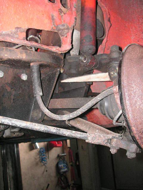

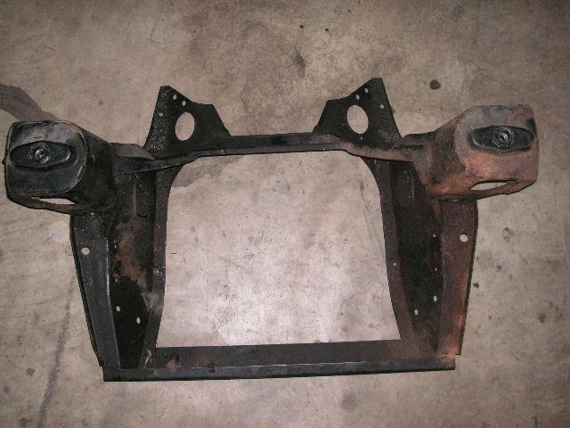

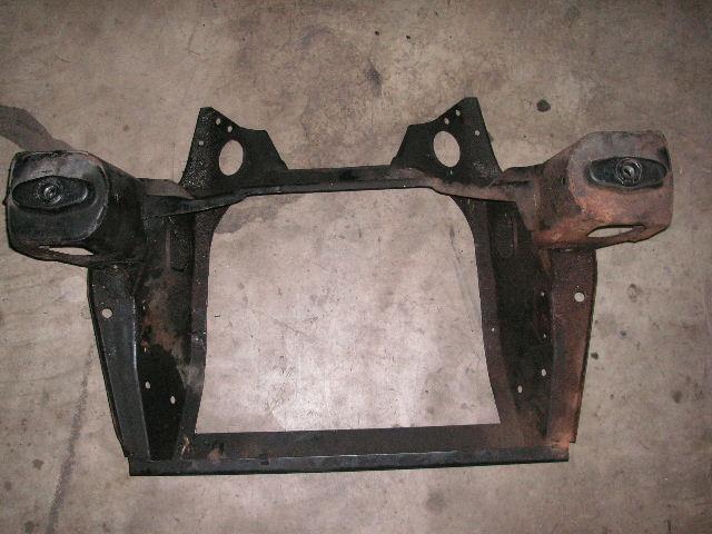

Hab jetzt endlich alles zerlegt... Möchte den hinteren und Vorderen Hilfsrahmen total überholen.
Brauche jetzt aber Rat, die Hilfsrahmen sind aussen, an ein par Stellen ein wenig Rostig. In den Hohlräumen hat es auch ein wenig Rost, aber so wie man erkennen kann hält es sich noch in Grenzen.
Was nun tun? Rostumwandler ist klar,habe Hoffentlich genügend!
Aussen evtl Abschleifen und eine Pulverbeschichtung? ![]()
Brauche Rat.....

Die einzige Chance den rost wegzubekommen ist eigentlich komplett Sandstrahlen. Das deckt alle bösen Stellen auf.

Sandstrahlen.... muss mich mal umhören wer das bei uns macht, und danach?

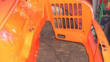

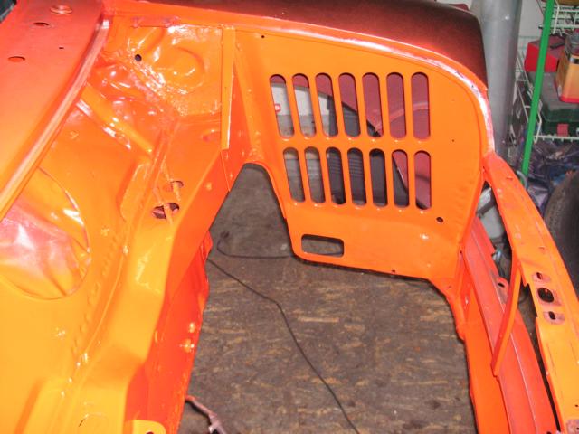

Orange wie ich Ihn spritzen wollte. Rost nur an den Leitblechen und an der Tür!
Er glaubte es selbst nicht als er Ihn zerlegt sah...

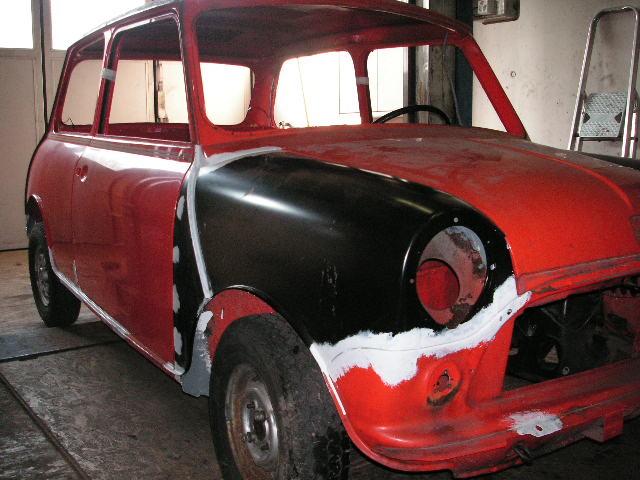

Nun hab ich auch schon die vordere Aufhängung fertig. Die Karosse geht zum Meister, diese wird dort perfekte Arbeit erhalten...(hab mich wohl ein bisschen überschätzt mit meiner Schweisskunst....
Danach (Ende Januar) gehts zum Lacker.

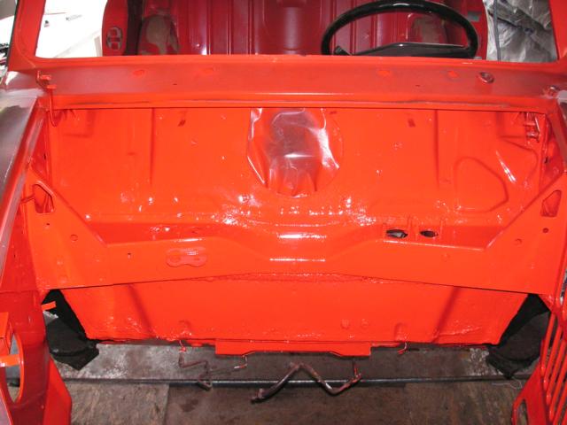

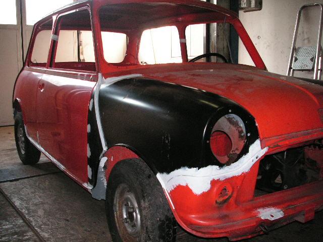

-Komplette Karrosserie von erfahrenem MINI Spengler gemacht.

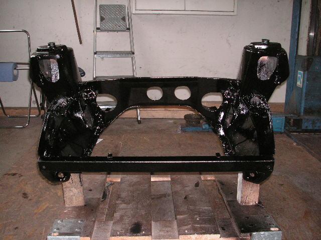

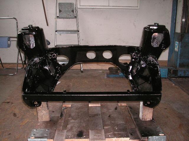

-Kompletter Vorderer Hilfsrahmen gesandstrahlt neu Lackiert
- Komplette Aufhängung vorne=> Jede Schraube ging zum Galvaniker, jedes Teil wurde durch meine Hochdruckdrahtbürste oder Sandstrahlkabine bearbeitet, danach neu Lackiert
Alle Teile die aus Gummi waren sind neu, neue Radlager vorne, neuer Nukels, Lenkgetriebe überholt, kompletter Motorraum neu lackiert, Bremsen KOMPLETT neu aufgebaut.
-Hinterer Heckrahmen, Komplett Sandgestrahlt neu lackiert, Schwingen Sandgestrahlt neu lackiert, Radlager neu, Bremsen KOMPLETT neu aufgebaut, neues Seil neue Leitung etc etc. Auch hier ALLE Schrauben Federn etc waren beim Galvaniker,......:D
- Motor zerlegt, komplett. Neue Kolbenringe, Ventile Eingeschliffen, KOMPLETTER MOtor neu gedichtet, neue Wasserpumpe, neue Oelpumpe. Getrieb war mit 40000km noch tiptop zwäg.....
Kopletter Unterboden gemacht bis aufs Blech geschrubbt neu versiegtel (Nähte mir Karroseriekit) rest mit 2k Epoxytharz, danach Unterbodenschutz. Nach dem Lackieren wird alles noch schön mit Hohlraumwachs versiegelt.
Hatte alles in allem ein wenig länger als gedacht, aber nun habe ich RICHTIG freude daran!

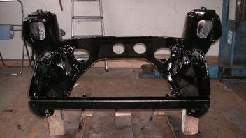

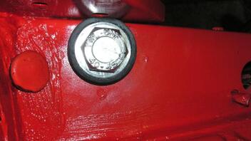

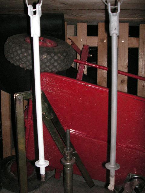

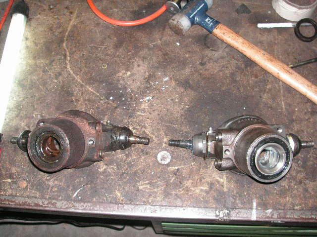

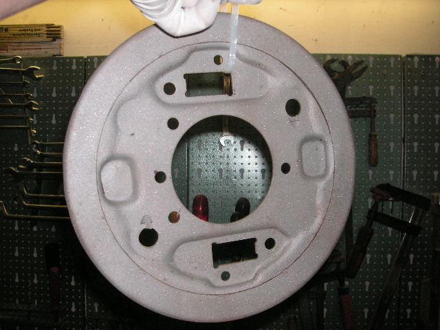

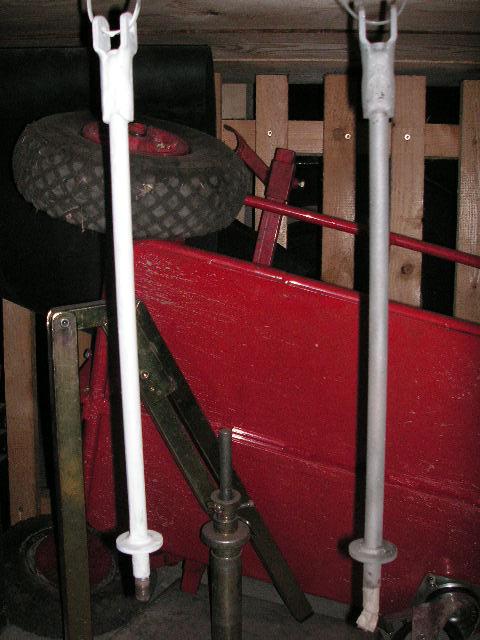

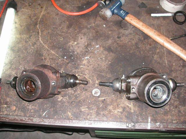

also hier einmal die ersten Bilder. Man sieht hier den Rahmen vorne alt, und überholt, ausserdem Teile der Aufhängung Sandgestrahlt, wie auch Ankerplatten.
Ausserdem die wieder zusammengesetzte vorderradaufhängung.
Bremsen alt Aufhängungg neu
Radnabe, und etwas vom Blechle.....

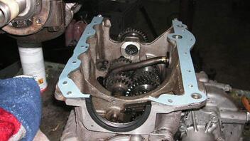

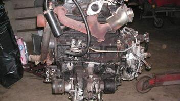

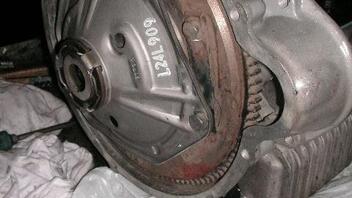

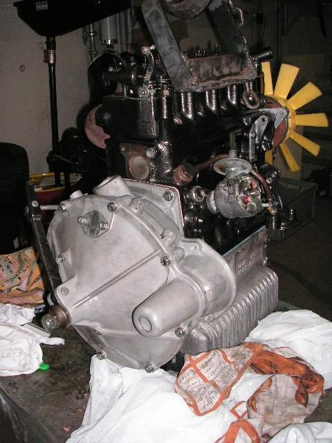

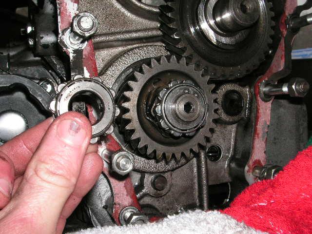

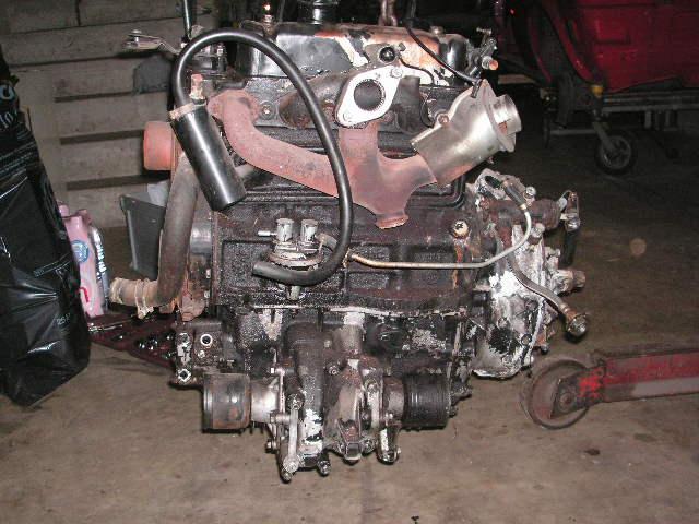

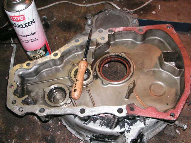

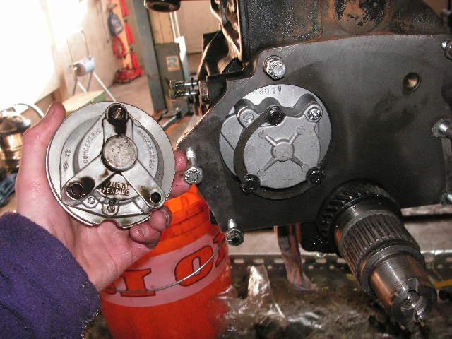

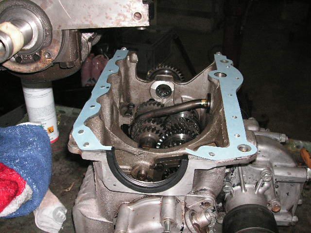

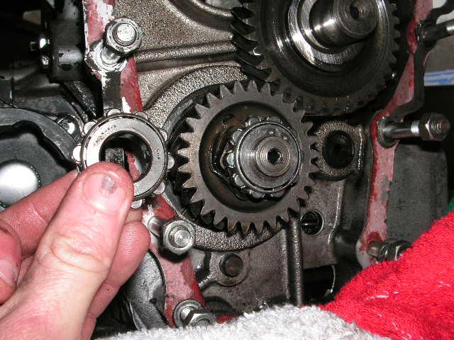

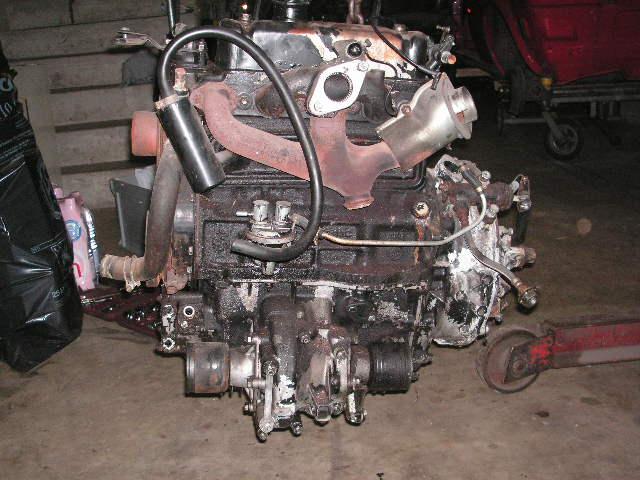

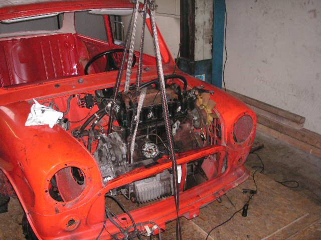

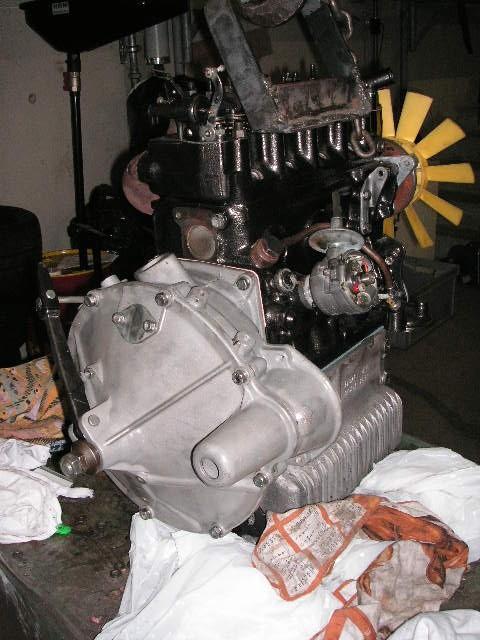

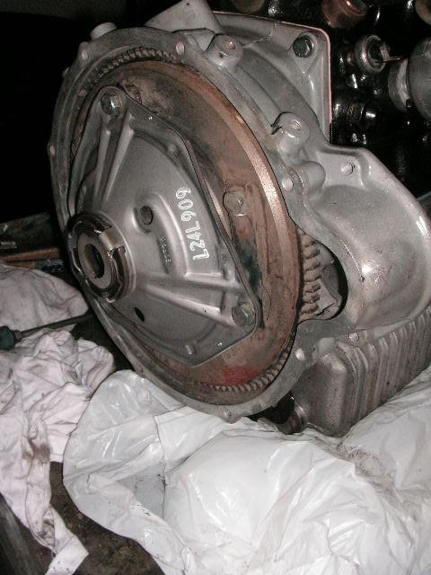

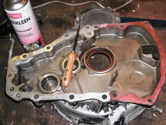

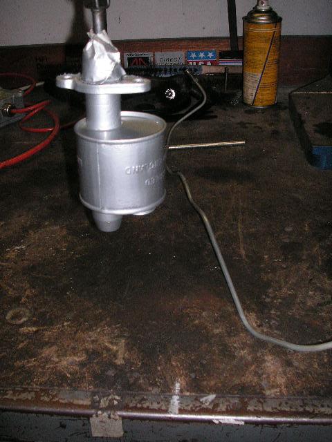

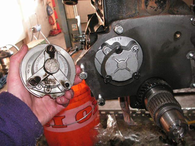

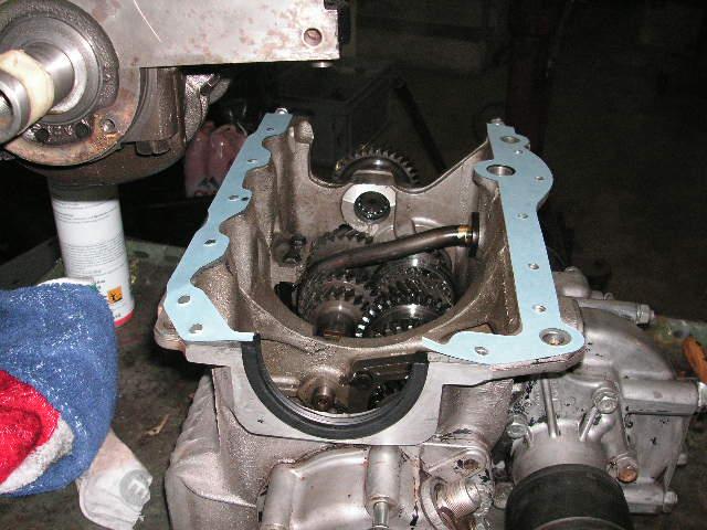

Motor zerlegt, alle Pumpen ersetzt, komplett gehont, Ventile neu eingeschliffen, Motor neu lackiert neu gedichtet, neue Kupplung, alle abdeckungen und sonstige anbauteile Sandgestrahlt und neu lackiert.
(Hammerit ist wirklich der HAMMER!)
Komletter Motor, etc, Weiter gehts erst morgen, gehe jetzt schlafen.....Ach ja die reihenfolge der Bilder entspricht überhaupt nicht der Reihenfolge der Arbeitsschritte...:) sorry

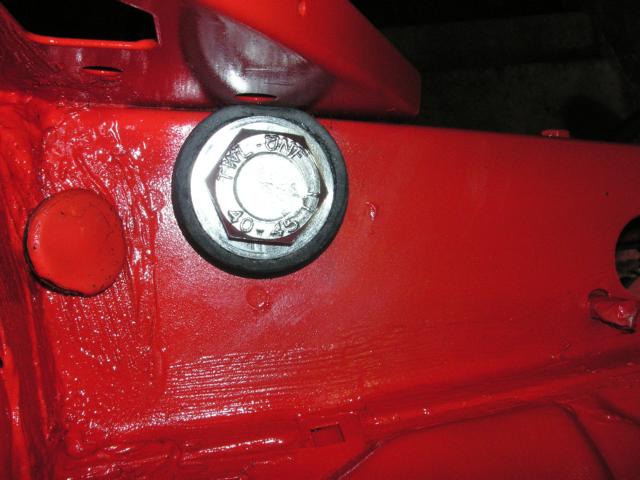

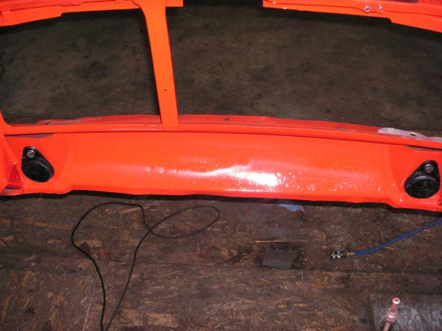

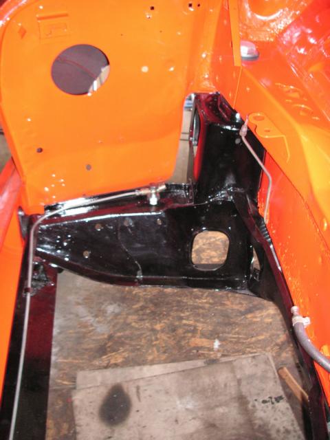

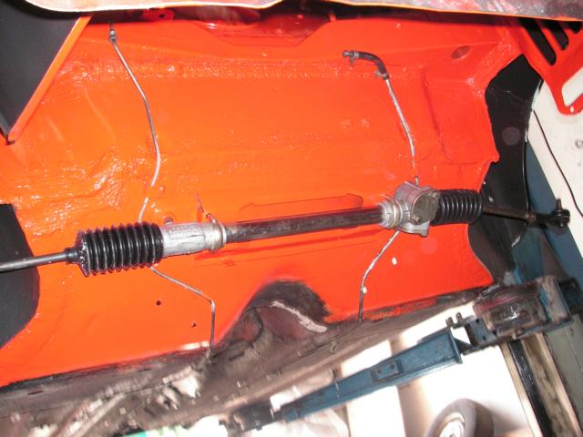

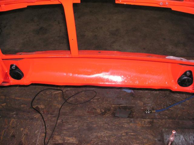

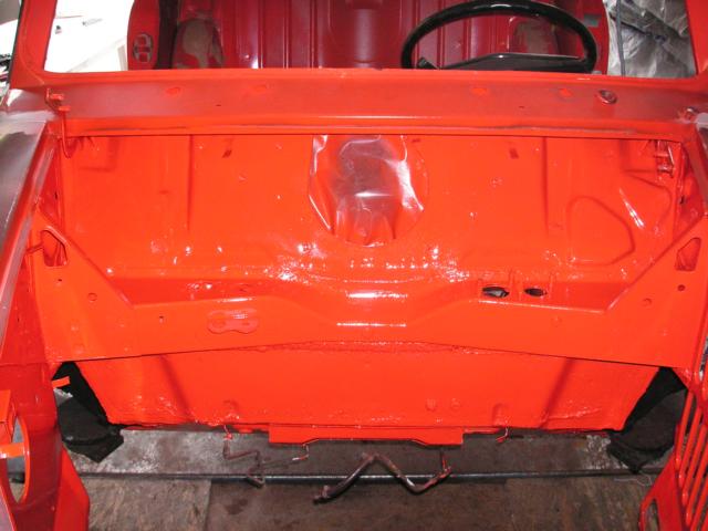

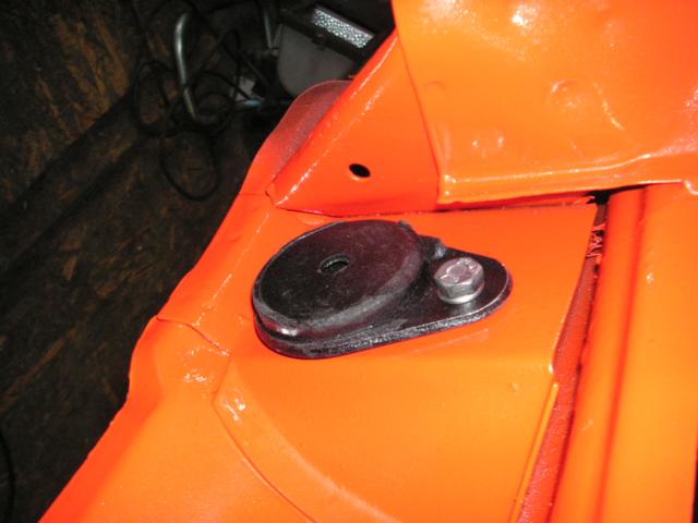

hier wie versprochen (leider ein bisschen später) noch mehr Bilder.

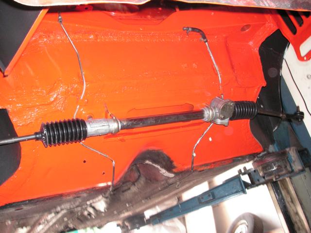

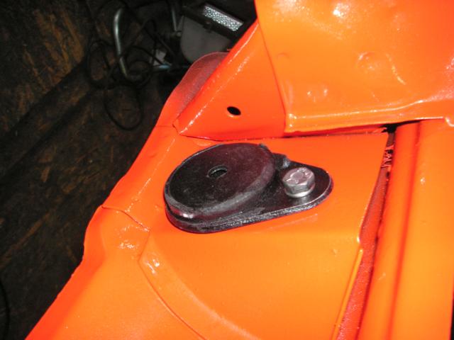

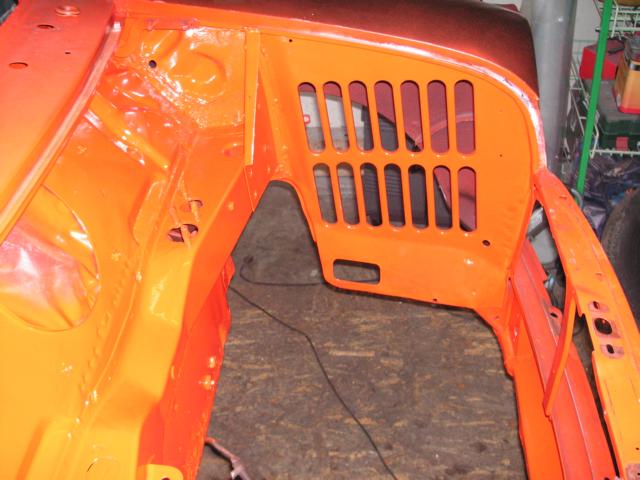

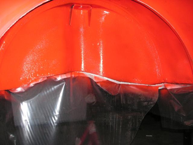

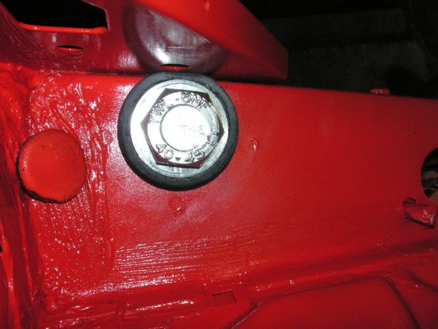

Der Motorraum wurde neu Auslackiert, (mit einer kleinen Airbruschpistole!) und die neuen Rahmenhalterungen montiert.....

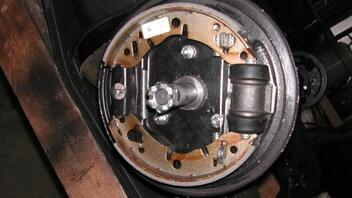

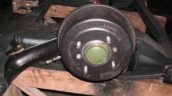

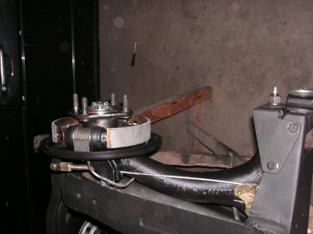

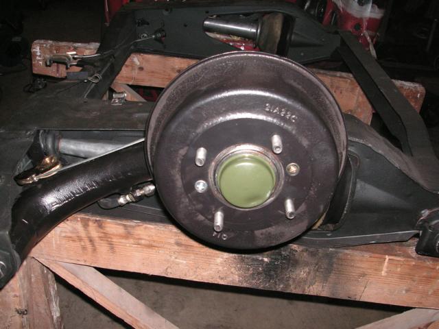

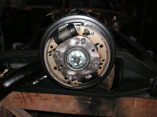

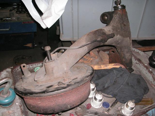

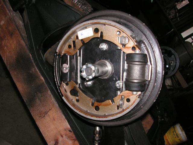

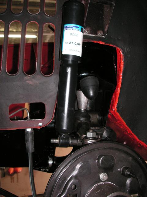

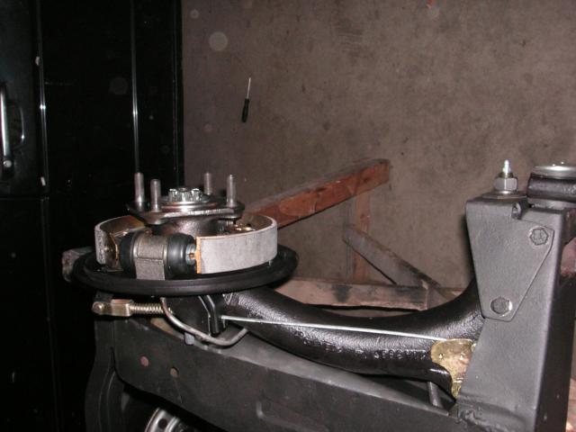

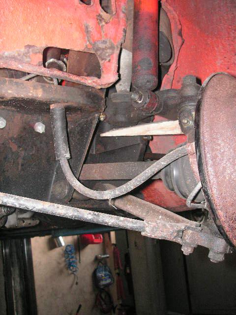

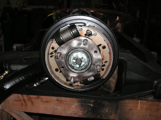

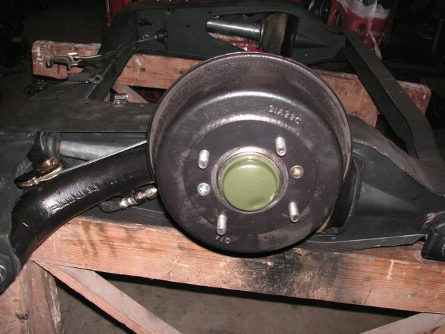

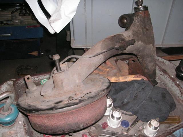

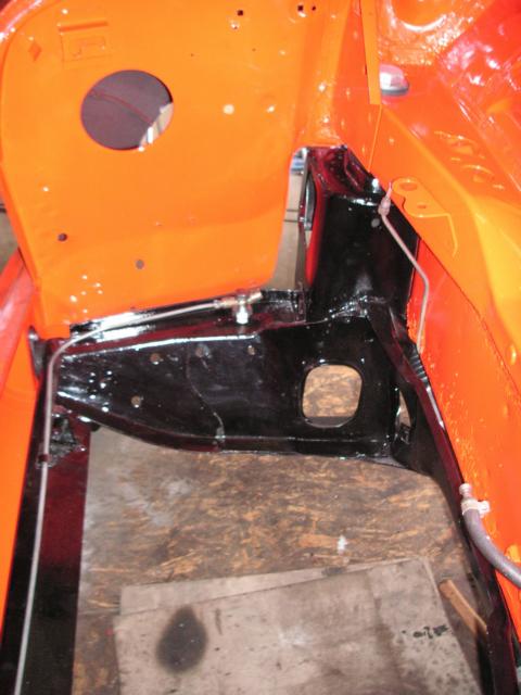

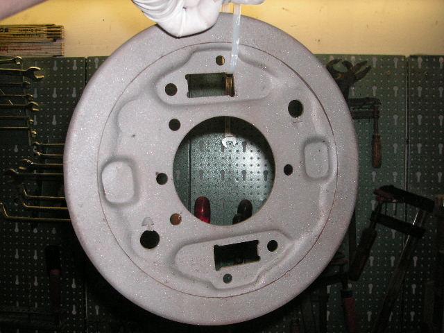

so nun noch der hintere Rahmen, leider habe ich vergessen ein Foto des Kompletten alten Rahmens zu machen, aber ein Foto der unüberholten schwinge gibt dafür.

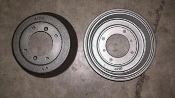

Gemacht wurde: Schwinge Sandgestrahlt neu lackiert, neue Schwingenlager (war das einzige wass bisher auswärts gegeben werden musste....:))

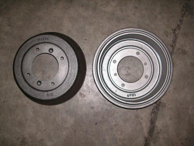

Alle Schrauben Galbanisiert, Bremstrommeln ausgedreht und gestrahlt, lackiert.
Bremsen komplett neu inkl Bremszylinder, Rahmen neu, Handbremnsseil neu,
Bremsseilführungen auf Schwinge galvanisiert. Neue Radlager, neue Rahmenhalterungen. Neue Stossdämpfer.

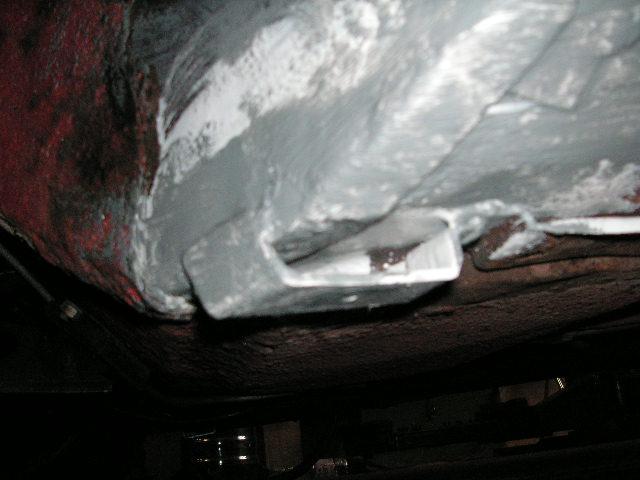

- Die Dachrinne von Rost befreien!
(Wer hat da eine Idee? Hochdruckdrahtbürste komm ich nicht rein, sonstige Geräte komme ich nicht rein.) Ein Kollege von mir hat an seinem Käfer mit Abbeizlaugengel gearbeitet.
Jemand erfahrungen damit?

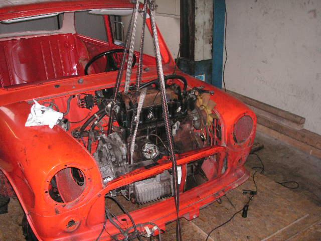

- Motorrraum fertig machen, damit man den Motor einsetzen kann.
Mit Abbeizer bekommst du nur den Lack und evtl. auch die Dichtmasse weg, nicht aber den Rost
Um den Rost dann zu entfernen wäre strahlen ideal. Ggf. auch mit einer Pistole aus dem Baumarkt, wenn du einen Kompressor hast. Gibt aber eine ziemliche Sauerei in der Werkstatt/Garage. Kann man aber mit reichlich Abdechplanen in Grenzen halten.
Alternativ den losen Rost mechanisch entfernen und danach mit chemischem Rostentferner (auf Phosphorsäure basierend) entfernen.
Z.B. mit "Pelox RE" (http://www.korrosionschutz-depot.de), gibt´s aber auch von Hammerite (im Baumarkt), ist aber dünnflüssiger und muss öfter aufgetragen werden.
Nicht mit Rostumwandler verwechseln!
Danach mit Wasser auswaschen, direkt trocknen, mit 2K-Epoxy-Primer versiegeln und dünn mit Karosseriedichtmasse (überlackierbar) abdichten.
Dann ab zum Lackierer.
