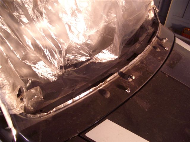

    Auch meine Kleine hat es Befallen - hoffentlich hab ich noch "rechtzeitig" reagiert (obwohl, dann hätte ich vielleicht direkt hinter der Produktionshalle anfangen sollen die Kleine zu zerlegen und den Rost zu bekämpfen...)

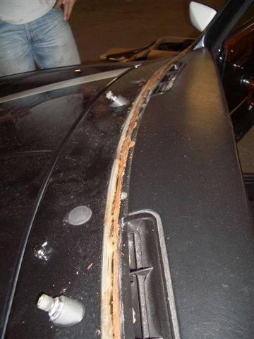

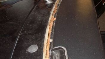

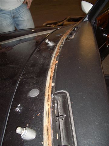

    Nun denn - "aufgefallen" ist mir der Schaden erst, als sich das Wasser durch die Scheibe gedrückt und von unten her mein Wurzelholz versaut hat! :madgo: ... aber da war es schon zu spät. Letzte Woche habe ich dann alle Scheiben raus gemacht und die Entrostung gestartet.
    Hinten war zum Glück noch fast alles intakt - nur vorne ... AUA ... sollte man nicht meinen, wieviel Rost nach knapp 7 Jahren entsteht :(
    So fing es an:
    Im Detail:

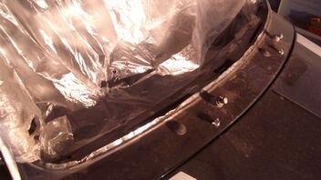

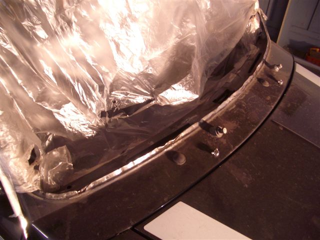

    Dann geschliffen wie irre:

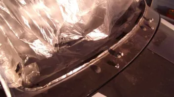

    Und mit FERTAN beschmiert:
    Tja, und nun stehe ich da ... weinend vor meiner Kleinen :crying: und überlege wie es weitergeht!
    Eigentlich ist noch geügend Substanz da, um die Scheibe bzw. die Dichtung wieder einzusetzen ... ich würde also das FERTAN noch nen bisschen wirken lassen und dann ne Grundierung auftragen. Lackieren muss ich wohl nichts - oder nur minimal, da die Dichtung das Meiste abdeckt ...
    Ich hab schon überlegt ob ich noch Mike Sander's auftrage ... oder was meint ihr? Noch irgendwelche Anmerkungen/Anregungen, bevor ich die Kleine wieder zusammenbaue?
    Für Tipps und Hinweise bin ich überaus dankbar - und die Kleine auch :)
  • Fett ist untauglich, da es das Gummi abnlöst und quellen läßt.
    Andreas Hohls

    Gibt es vielleicht irgend eine Möglichkeit, dass das Fett nur in den Innenraum kriecht - dann wäre da zumindest schon mal einiges gesichert ...
    Hast Du sonst nen Tipp oder ne Empfehlung? Ist es Ratsam die Kante nun so stehen zu lassen oder soll/muss ich sie noch mit "Reparaturblechen" (oder gar Spachtel) ausbessern?

  • Ich würde die Kante mit POR15 lackieren.
    Der Lack ist auf PU Basis und verhärtet durch Feuchtigkeit.
    Gruß Sascha

  • Zitat von Bandit
    Top! Ich nehme an Du meinst den "POR 15 Rostverhütungslack", gelle?
    Hast Du nen Tipp, wie ich den, von oben nicht sichtbaren - aber mit SICHERHEIT vorhandenen - Rostbefall angehen kann? Damit meine ich alles, was unterhalb der Kante sitzt. Deswegen dachte ich auch an Mike Sander's Fett ... sollte sich schön durch die Innereien meiner Wagenfront schleichen ;)
    DANKE!!
    Karsten
  • Mein Rat aus eigener Erfahrung:
    Da hilft nur noch Austauschen des unteren Drittels des Scheibenrahmen´s incl.Windleitblech.
    Alles andere ist nur Makulatur.Aufhalten kannst Du die "braune Pest"nicht.
    Du wirst so oder so da ran müssen.Besser jetzt,wo vielleicht noch Substanz da ist.
    Wenn Du noch länger wartest,wird das Erwachen vielleicht schlimmer sein und wieder wird ein Mini den braunen Tod sterben.
  • Ukrs ... vor der Antwort hatte ich Angst! :scream: - Dennoch Danke!
    Meinst Du wirklich? Klar war da schon einiges an Rost ... aber ich hab sicher schon ne MENGE wegbekommen ... hmm ... *zweifel*
