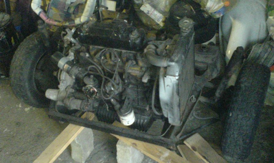

  • viel zeit ist vergangen und wenig ist passiert... eigentlich schade, aber in den winterferien war es einfach zu kalt.

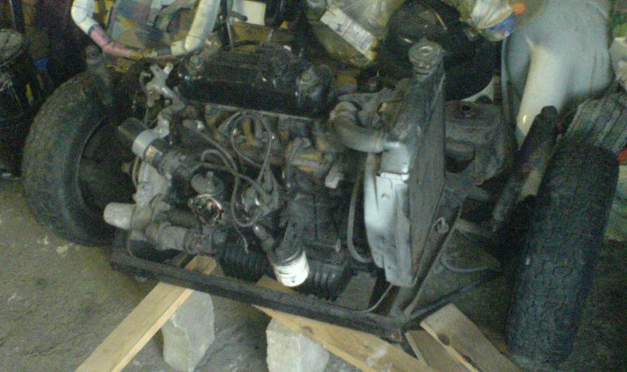

    habe heute mal den hinterachsrahmen zerlegt und dann abgeschruppt.....
    und mit kupferhammerschlag lackiert oder angefangen. mache demnächst noch die andere seite. dies lösung wird aber auch nur vorrübergehend sein.
    achja hat jemand nen sandstrahlgerät in der nähe von leopoldshöhe^^? wäre nämlich bisschen besser den zu strahlen.

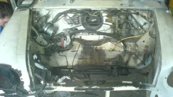

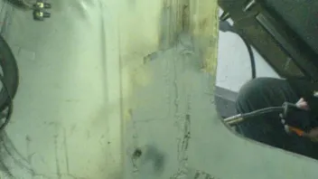

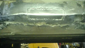

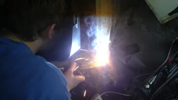

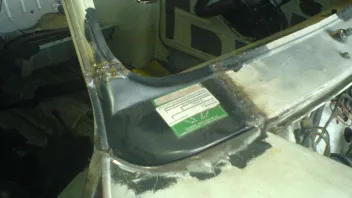

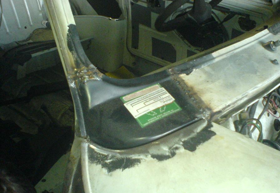

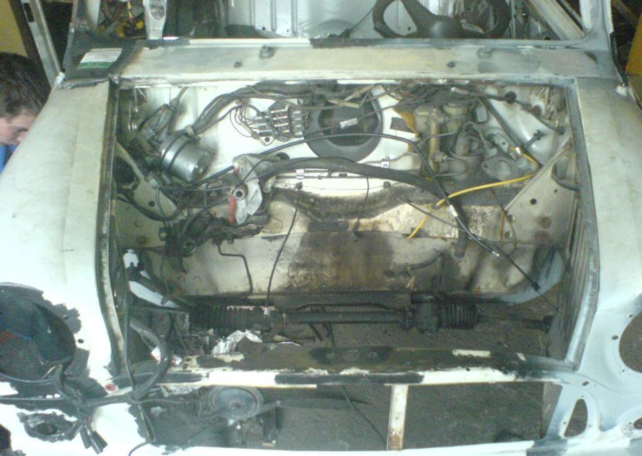

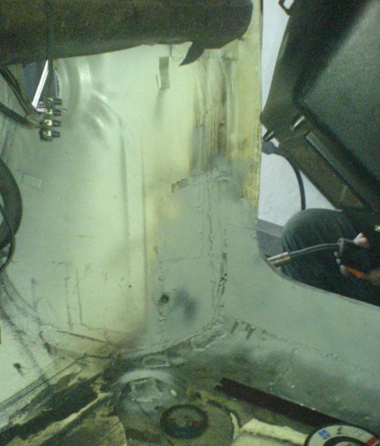

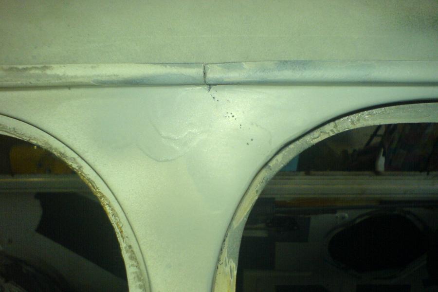

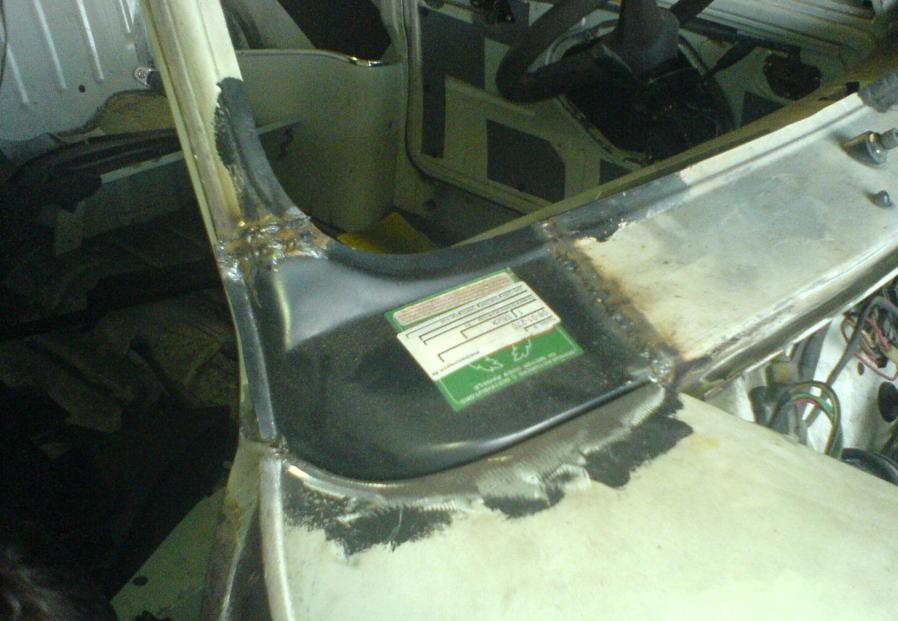

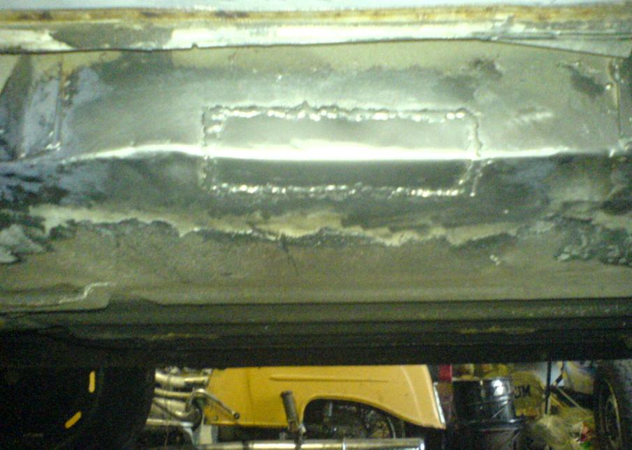

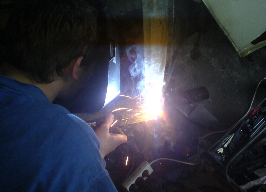

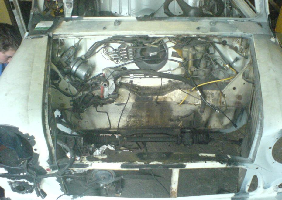

    So viel Rost bekämpfen... ich hätte beim ersten Photo mehr auf Presse getippt.
    Wie behandelst du das frisch geschweisste, bzw die Hohlräume ?
    (Und bei mir hatte das blanke Blech am Kotflügel nach rund 20h schon Flugrost dran (in einer trockenen Halle)).
  • also wir haben mit einem schweißprimer gearbeitet. das spray hierß irgendwie inox. hat mein bekannter von der arbeit mit gebracht. damit das blanke blech und die zu schweißenden stellen eingesprüht und dann verschweißt. jedoch nur da wo der lackierer nachher nicht lackiert. denn dieser schweißprimer verträgt sich nicht so gut mit dem lack.
    die blanken stellen außen habe ich mit grundierung aus der dose ersteinmal versiegelt, der vorm lackieren wieder abgetragen wird. man kann aber auch so einen roten rostschutz verwenden, der nachher mit verdünnung wieder abgewaschen wird.
    am besten ist man fragt den örtlichen lackierer was er für am besten hält.
    also ich habs mit grundierung gemacht und bis jetzt keine probleme. ende april wird er lackiert. und danach werden die hohlräume mit hohlraumkonservierung (Teroson HV 400 (Wachs)
    )geflutet und der unterboden mit Wachs behandelt.
