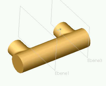

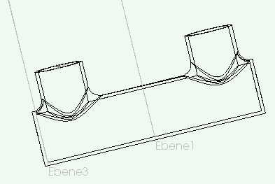

So, hab gestern und heute mal ein wenig mit Solide Edge experimentiert...
und mal versucht ne Ansaugbrücke zu basteln:
Sieht zwar nich kompliziert aus, aber wenn man noch nicht alle befehle und kniffe beherrscht dauert das doch schon...
hier mal zwei bilder:

Hmm ich würde ehr eine andere Form der Ansaugbrücke wählen, das sieht doch ehr instabil aus. Oder noch nen Steg zwischen bauen, so denk ich ist die Brücke anfällig auf Vibration, der Anschluß (zum Kompi) wird reissen. Irgendwie würd ich versuchen die Torsion im Anschluß zu vermeiden.
die wird in dieser Form und Ausführung ganz sicher nicht lange halten.
Denke an das Gewicht des Blowers der auch nochmals abgestützt werden sollte und an die Vibrationen da hält der Torquemaster-Ansaugstutzen- Verschnitt nicht lange.howlowcanyougo
ja, das ist richtig...
hatte der ansaugbrücke auch keine tragende Funktion zugeschrieben! das war nicht mein Ziel...
Sie soll einzig und allein als Bindeglied zwischen dem Kompi und dem Zylinderkopf fungieren... =>ergo keine tragende Funktion erhalten...
mir war es wichtig das ein gleichmässiger Verlauf/Aufteilung (gleiche längen von einem bestimmten punkt aus...) auf die zwei Einlasskanäle gewährleistet ist...
Der Kompressor soll anderweitig über Streben am Block abgestützt werden...
gruß alex

Mann kann auch die Ansaugbrücke wie ein U-Profil formen, aus Rohren sowas gibts auch für Vergaser und wäre für den Kompi evtl. auch ganz gut. Mal sehen ob ich mal mein CAD fit krieg denn mach ich mal was und zeigs Dir. Das U hätte den Vorteil das es leicht zu schweißen wäre. Könntest Du ja als 2. Version in Angriff nehmen.

Hier mal ne Skizze zu dem U-Profil.
mit 1,5" zum Zylinderkopf (die beiden Anschlußrohre) und 1,3/4" zum Vergaser (Querrohr) gibts das im "Tuning the A-Series Engine" Seite 136-139 :-).
Edit: Der Überstand ist ca. 1/4,5 * l des Abstandes zwischen beiden Einlässen (Mitte zu Mitte gemessen).

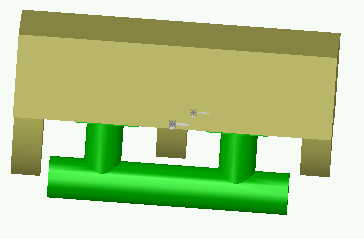

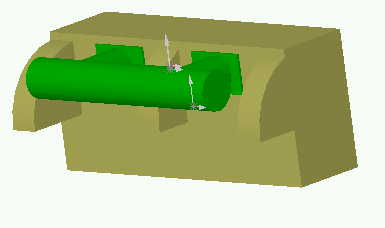

Hier paar Bilder vom SPI Kopf mit Auslasskrümmer und der besagten U-Brücke.
Also passen tut das Ganze recht gut, die Höhe ist nur ein wenig geringer als bei der groben Messung (hab wohl geschielt). Der geringste Abstand zu dem Krümmer ist 11,46mm laut CAD
<- wollt mal Smilie verwenden.Die Haube und Spritzwand mach ich morgen noch mit rein, hab jetzt keine Lust mehr.
Bisschen Vorsicht ist nur geboten bei der ganzen CAD Geschichte, es gibt viele Konstruktionen die sich nicht montieren lassen, will ich bei meiner nicht ausschließen. 11 mm sieht am PC viel aus, aber in Wirklichkeit ist das nicht gerade Schrauberfreundlich.
Aber um Dir die teuren Gießerein zu ersparen, würde ich ehr zu einer solch einfachen Bauform raten, die letzendlich passende und zu verwirklichende Form kann man ja gießen lassen. -
