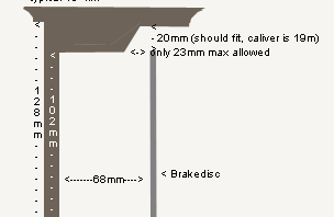

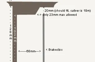

    Das Bild zeigt die Platzverhälnisse in 10" Felgen mit 8,4" Bremsscheibe
    edit: Die Angabe ist mit 8,4" bremsscheibe gemacht, zur Montage der Fiestasättel müssen es aber 7,9" werden. Und noch zu meienr Ursprungsidee:
    Der orginale 8,4" Sattel ist schlicht und eifnach zu groß um ihn abgeändert in 10" zu montieren

    Meine Bilder Zeigen die Platzverhältnisse von Originalen Bremsätteln
    Oben bei der Entlüftungsschraube ist bei mir 0,8 mm Platz zur Felge und Zwischen Felge und Bremsattel 3,0mm
    hmmm wohl schon die Originalsättel zu groß....
    aber mann kann auch andere felgen nehmen, dann siehts villeicht schon ganz anders aus mit den Platzverhältnissen
