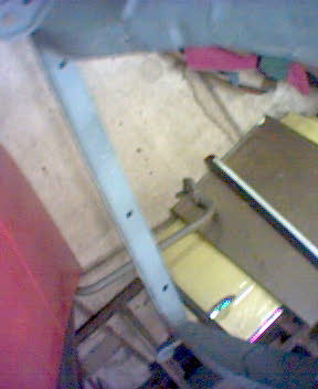

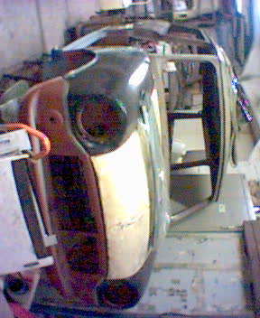

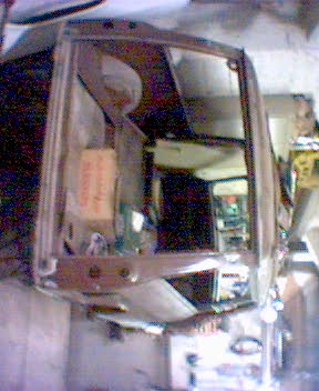

  • Huch jede Menge passiert hier solange ich am werkeln war. Ja keine Angst die Frontteile liegen auf Lager.
    Hab gestern den Innenschweller grundiert und den ersten Anstrich des Frontrahmens begonnen.
    So anbei die ersten Bilder leider nur mit meiner Handycam ich hoffe man erkennt trotzdem was......
