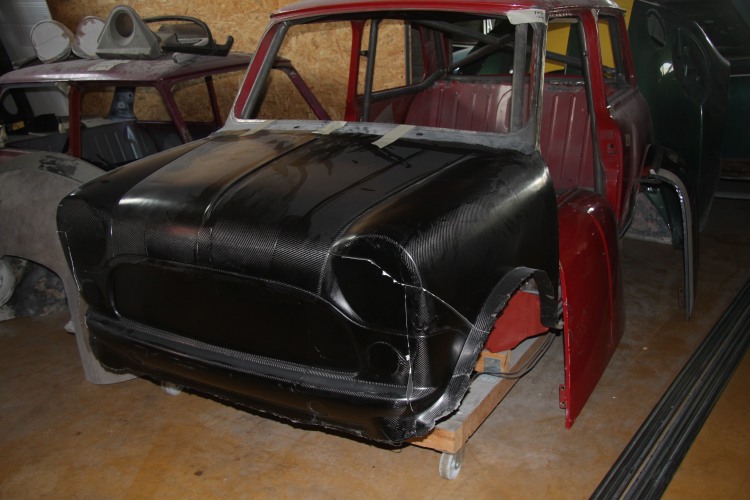

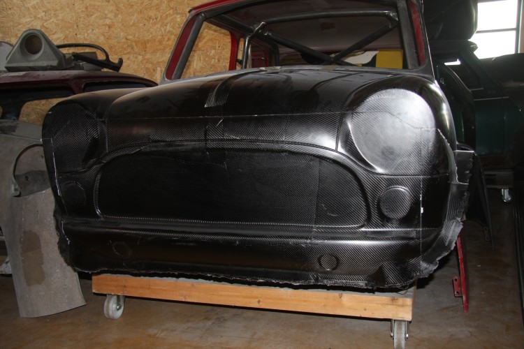

Die Zeit vergeht und ich komm nicht dazu an meinem Spielzeug weiter zu bauen. Aber zumindest einen kleinen Schritt ging es derletzt weiter, die Carbon-Front wurde gebaut.
Da die Front lackiert wird wurde fast kein Augenmerk auf die Ausrichtung der Kohlefaser gelegt. Was die Befestigung der Front anbelangt hat sich das Konzept etwas geändert, aber dazu später mehr.

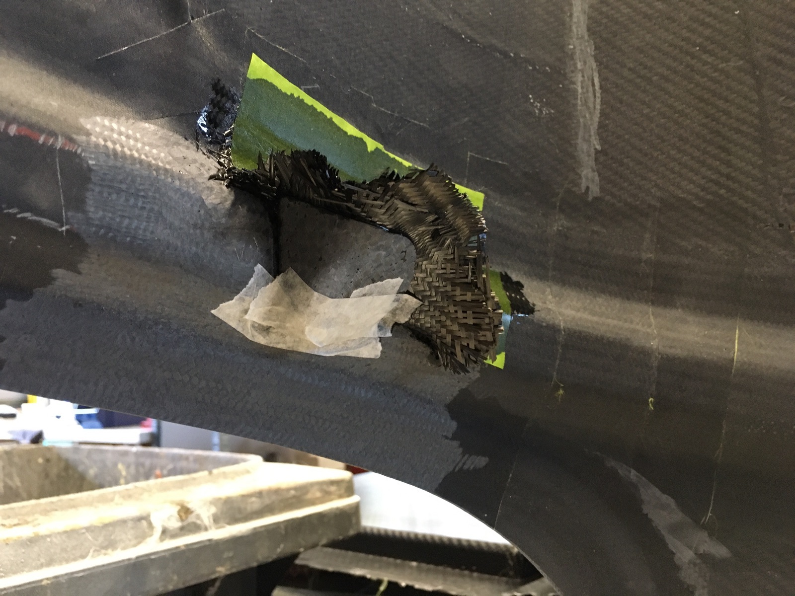

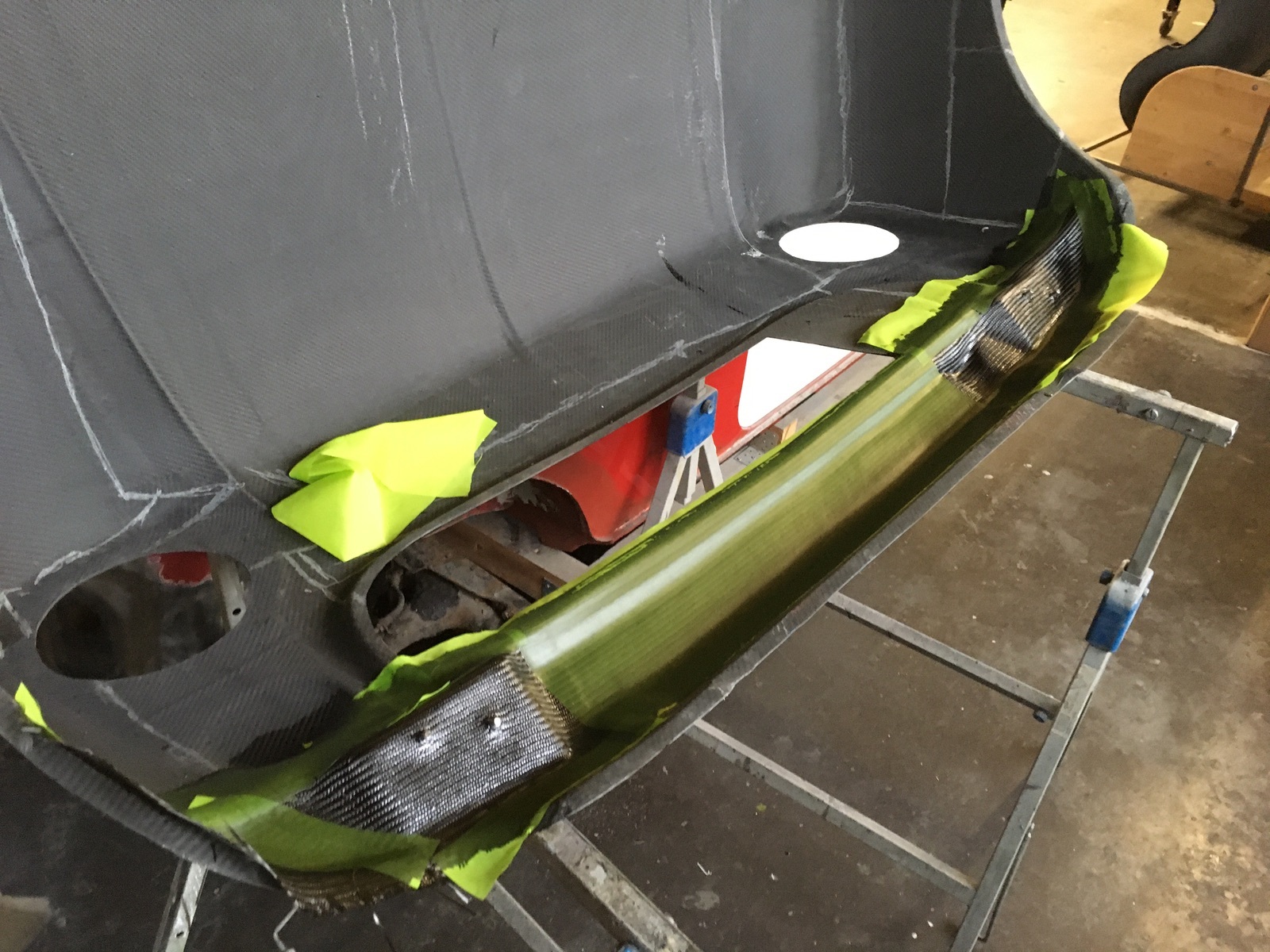

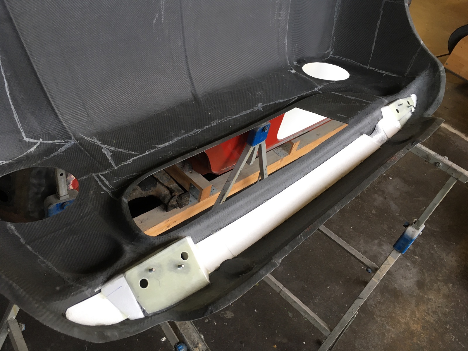

An der Front fehlte noch eine Versteifung und das überlaminieren der Verschlussaufnahmen. Also schnell mit Depron einen Hohlraum geschaffen und danach überlaminiert.

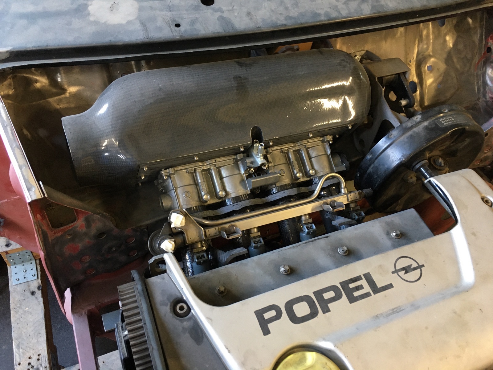

Die weiter oben erwähnte Carbon-Airbox und Ansaugbrücke. Da muss noch eine Verlängerung ins Radhaus dran und dort kommt dann ein K&N Luftfilter zum Einsatz. Leider gibt es noch ein paar Kollissionen u.a. mit der einen Öse vom Motor, da muss wohl eine Sonderanfertigung her. Außerdem muss noch ein Wasserstutzen in die Ansaugbrücke eingearbeitet werden.

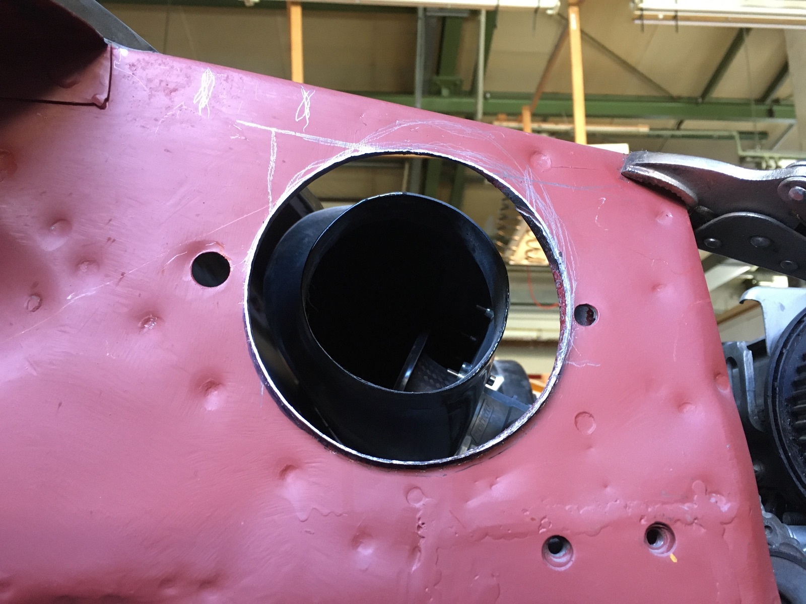

Der Durchgang ins Radhaus muss genug Platz für Motorbewegungen haben, also Loch reingesägt und die Kante umgelegt.

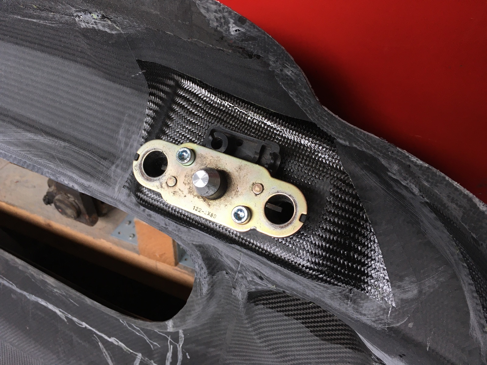

Die Verschlüsse für die Front sind eigentlich Sitzbankschlösser aus dem Motorradbereich. Davon kommt jeweils eines links und rechts vorne an die Front. Man könnte sie mit Seilzug öffnen, bei dieser Front werden sie aber direkt mit einem kleinen Hebel geöffnet.

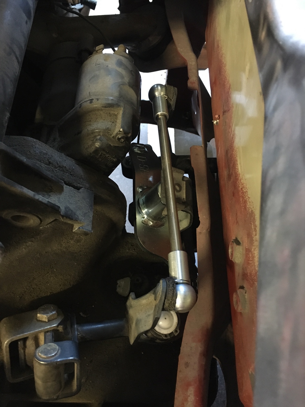

Lange Zeit habe ich mit dem klobigen, hässlichen Schaltbock aus dem Spender Corsa B gehadert. Dann kam mir die Idee den Minischaltbock in den Innenraum zu verlegen. Allerdings reicht bei diesem der maximale Weg nicht aus um das Opel Getriebe vollumfänglich nutzen zu können. Eine simple Schaltwegverkürzung sollte hier Abhilfe schaffen. Also bestellt und eingebaut. Jetzt noch den Mini Schaltbock im Innenraum lagern und die Schaltstangen verschweißen.

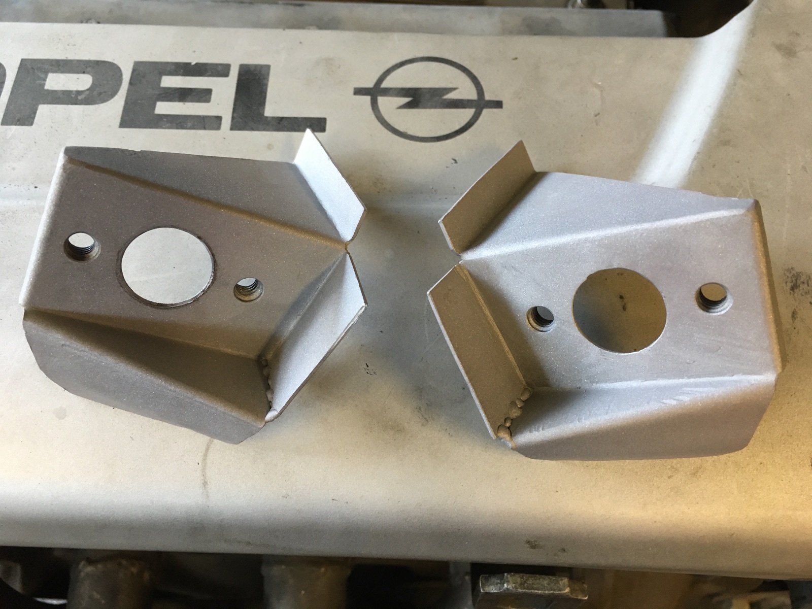

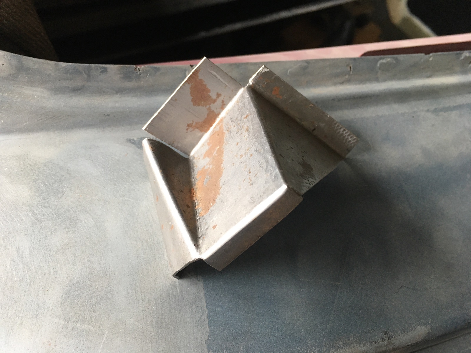

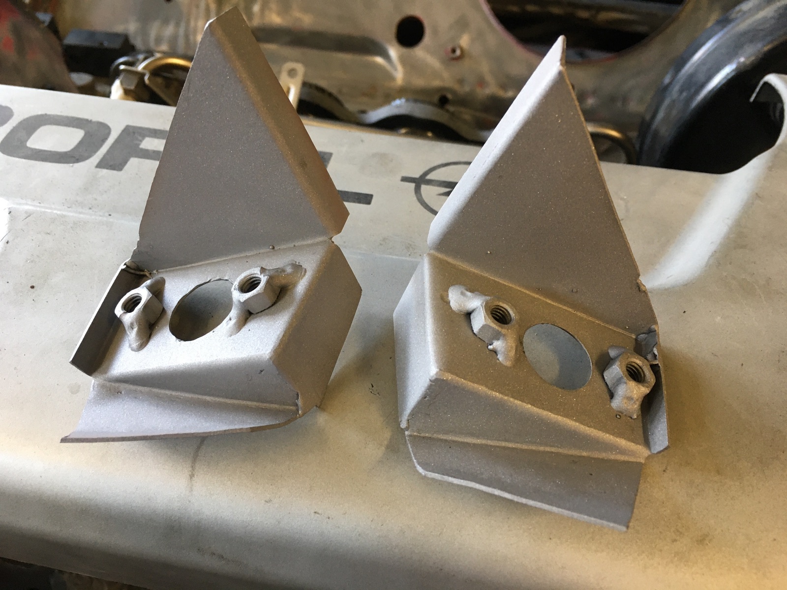

Die Front kann ja nicht nur an den Schlössern hängen, also benötige ich noch weitere Fixierungspunkte. Also mit Pappe schnell eine Schablone gemacht und aus Blech gekantet. Natürlich reicht davon nicht ein Exemplar - am Ende sind es vier, wovon immer zwei gespiegelt sind.
Dietmar

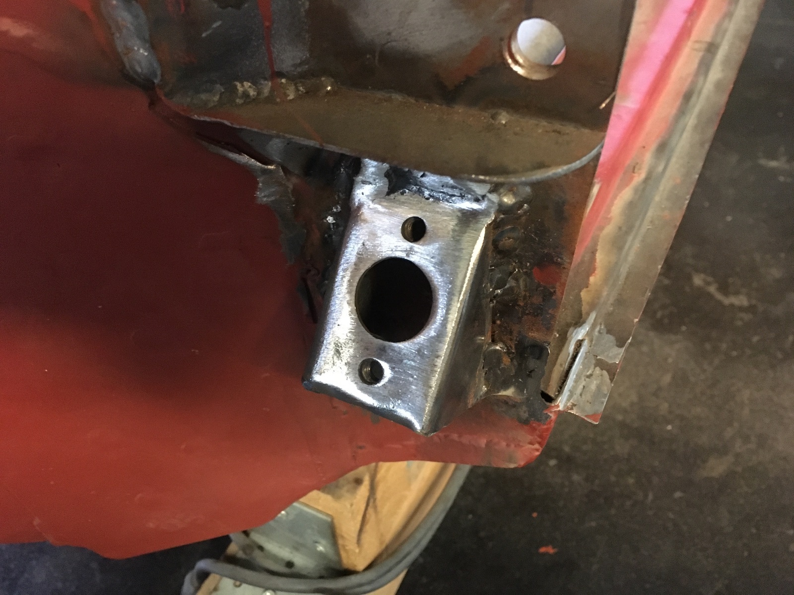

Die Blechwinkel waren ja noch nicht fertig. Also noch ein paar Bohrungen setzen, die Kanten verschweißen und Sandstrahlen.
Auf der Rückseite noch ein paar Muttern anschweißen und dann können sie vollends eingepasst werden.

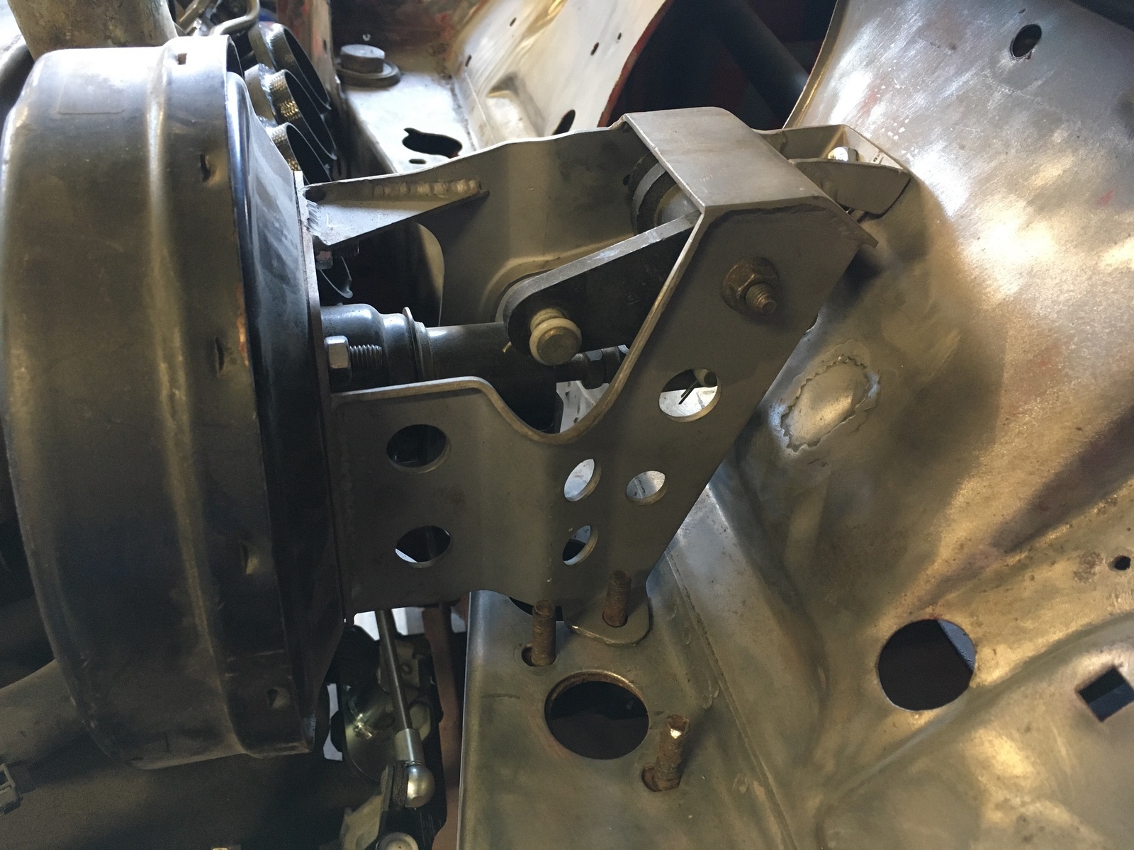

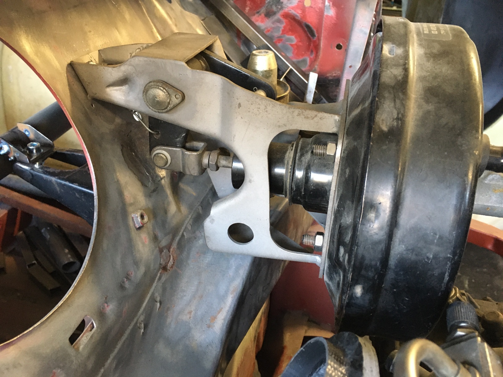

Auch den Haltebock für den Bremskraftverstärker hatte ich sch vor einiger Zeit gebaut - eine Kombination aus Opel und Mini Teilen. Damals hatte ich zwecks schönerer Schweißnähte extra den WIG-Bräter ausgepackt.
Und noch einmal von der anderen Seite.

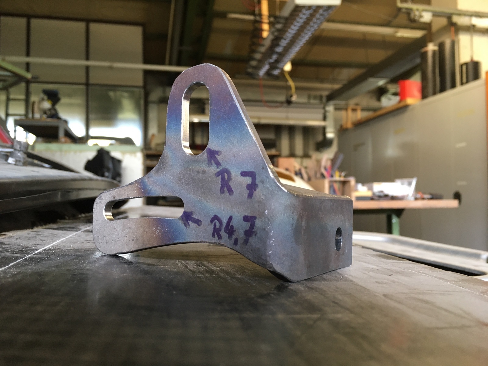

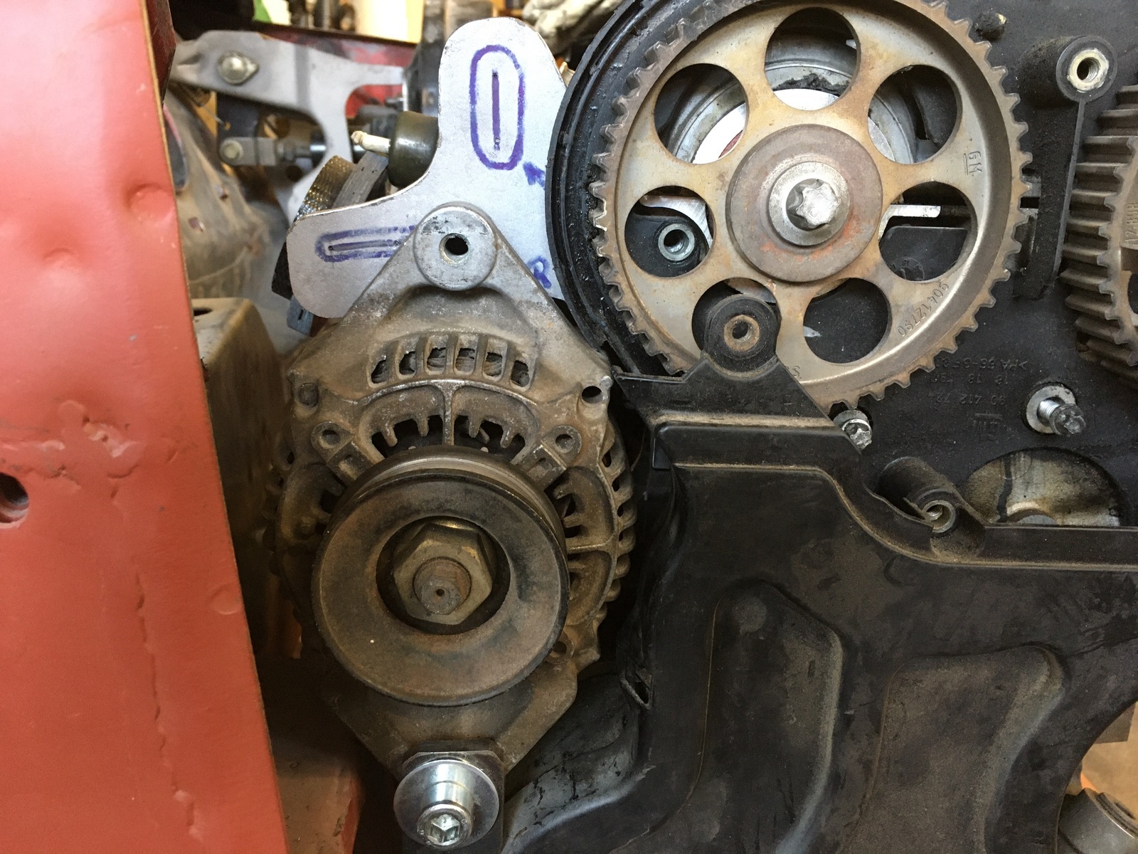

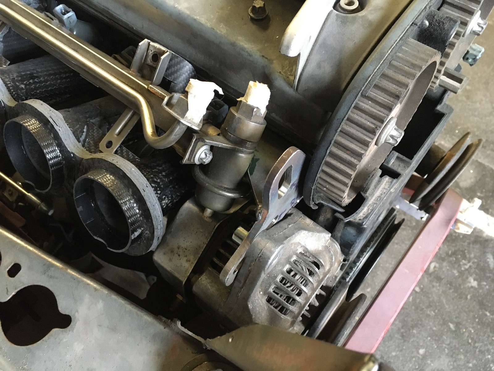

Wie angekündigt wurde die Lichtmaschine an ihren Platz gesetzt und die Halter gebaut. Der obere wird jetzt noch auf der Fräse bearbeitet und ist dann auch gleich Öse um den Motor daran an den Motorkran hängen zu können. Ein Wasserstutzen zwischen Motor und Lima musste geändert werden, da muss dann der Aluschweisser noch dran…

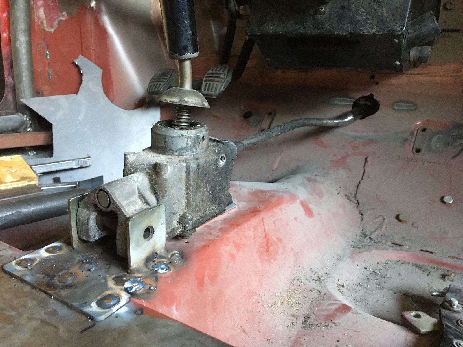

Der Halter für den Schaltbock. Jetzt kann ich den alten Durchbruch schließen und die Abstützung für den Schaltbock fertigen. Schöner Nebeneffekt ist, dass ich mehr Platz für die Abgasanlage habe.

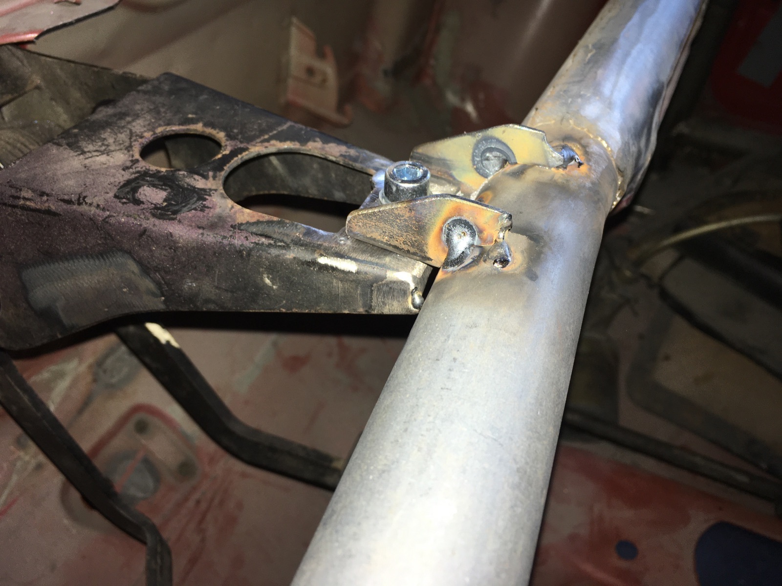

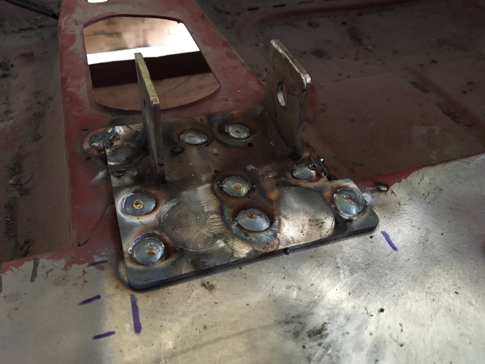

Der Pedalbock hat nun endlich auch seine Verschraubung am Querrohr. Das wird noch schöner gemacht, musste jetzt nur mal angepunktet werden.

Hast du neue Ansaugtrichter gefertigt? Passt jetzt der originale Luftsammler oder kommt der auch in CFK?
Schau doch mal weiter oben da ist ein Bild mit der Einzeldrosselanlage, Ansaugbrücke und Airbox.
Ah, sehr schön, passt jetzt wie Arsch auf Eimer.

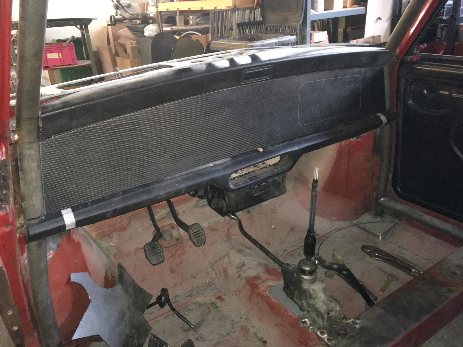

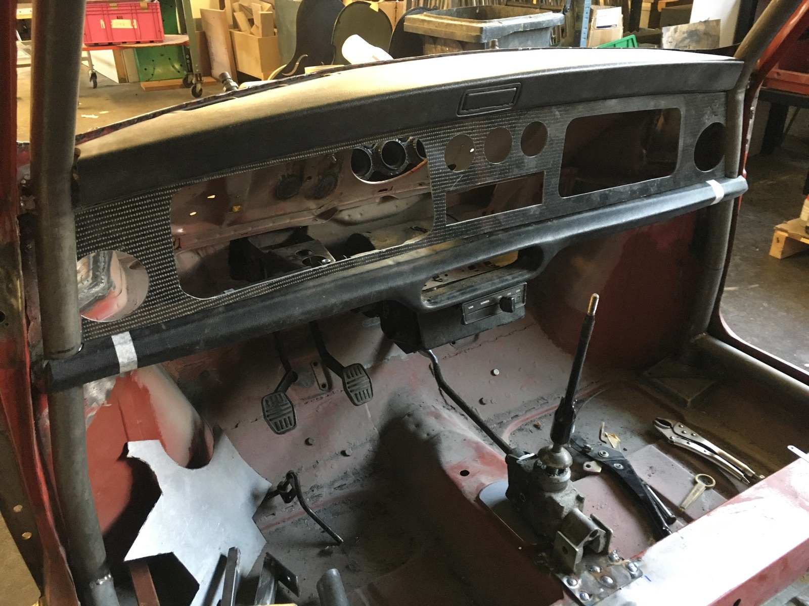

Eigentlich wollte ich für den Mini ein Armaturenbrett entwerfen in Anlehnung an das vom 356er Porsche. Aber der Aufwand bleibt dem GTM vorbehalten.
Also eine alte Schablone angepasst und aus einem Brett ausgesägt.
Was für Instrumente rein kommen entscheide ich demnächst.

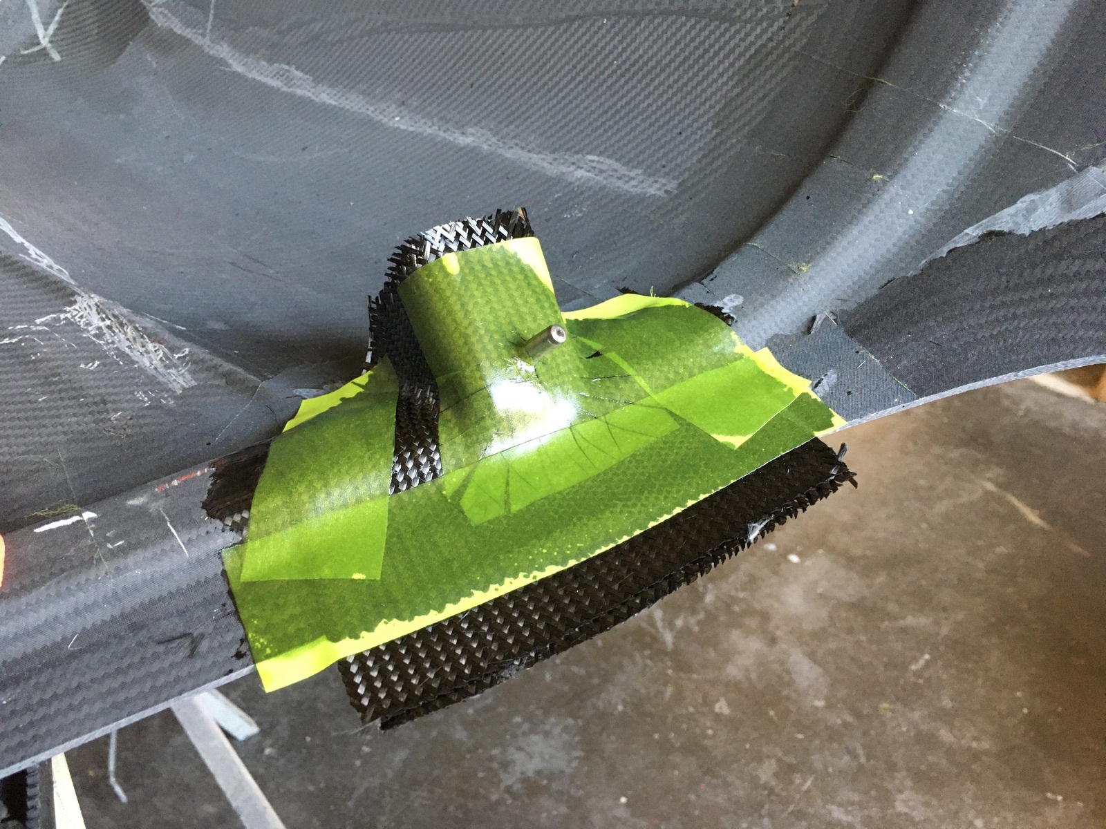

An der Front mussten noch die Halter für die Positionierungsbolzen laminiert werden. Hier zur Veranschaulichung direkt einmal in fertig.
Hier in der Entstehung - diesmal einer der beiden oberen Halter…
…nach dem zweiten Arbeitsgang. Danach noch besäumen und den Bolzen montieren.

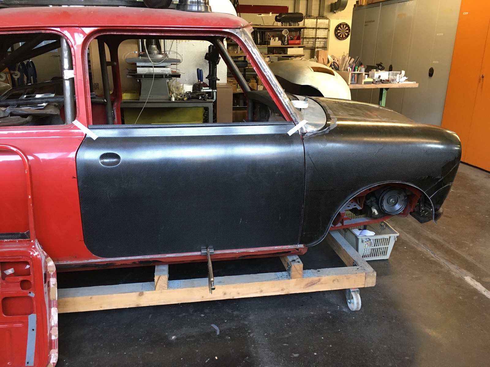

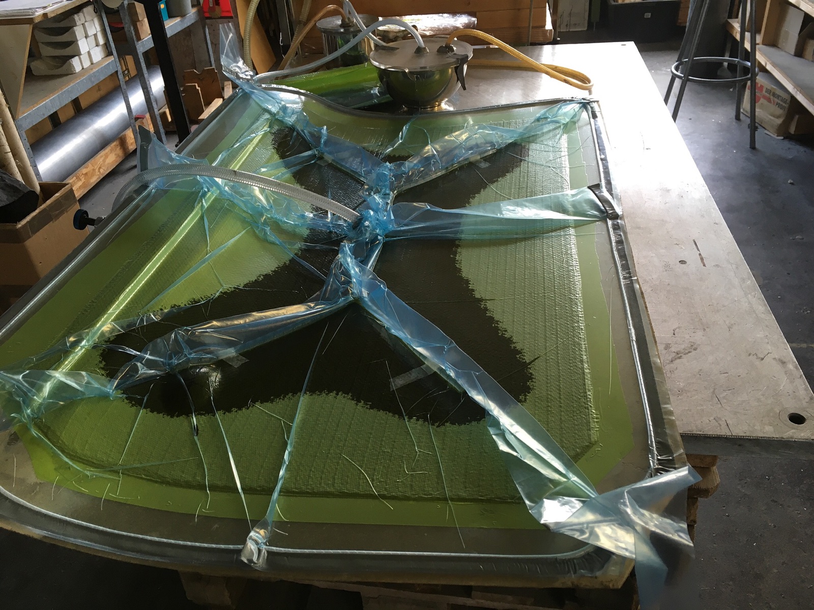

Da die Türen von dem Mini (wie eigentlich üblich) unten herum gammelig waren wurde ja schon vor sehr langer Zeit beschlossen, dass Carbon Türen verbaut werden sollen.
Bisher hatte ich mich zwar um fast alle Einzelteile gekümmert, aber der Zusammenbau hatte nie stattgefunden. Höchste Zeit das zu ändern.
Also endlich die fehlende Türhaut Infusioniert (das Formwerkzeug ist sicher über 15 Jahre alt!).

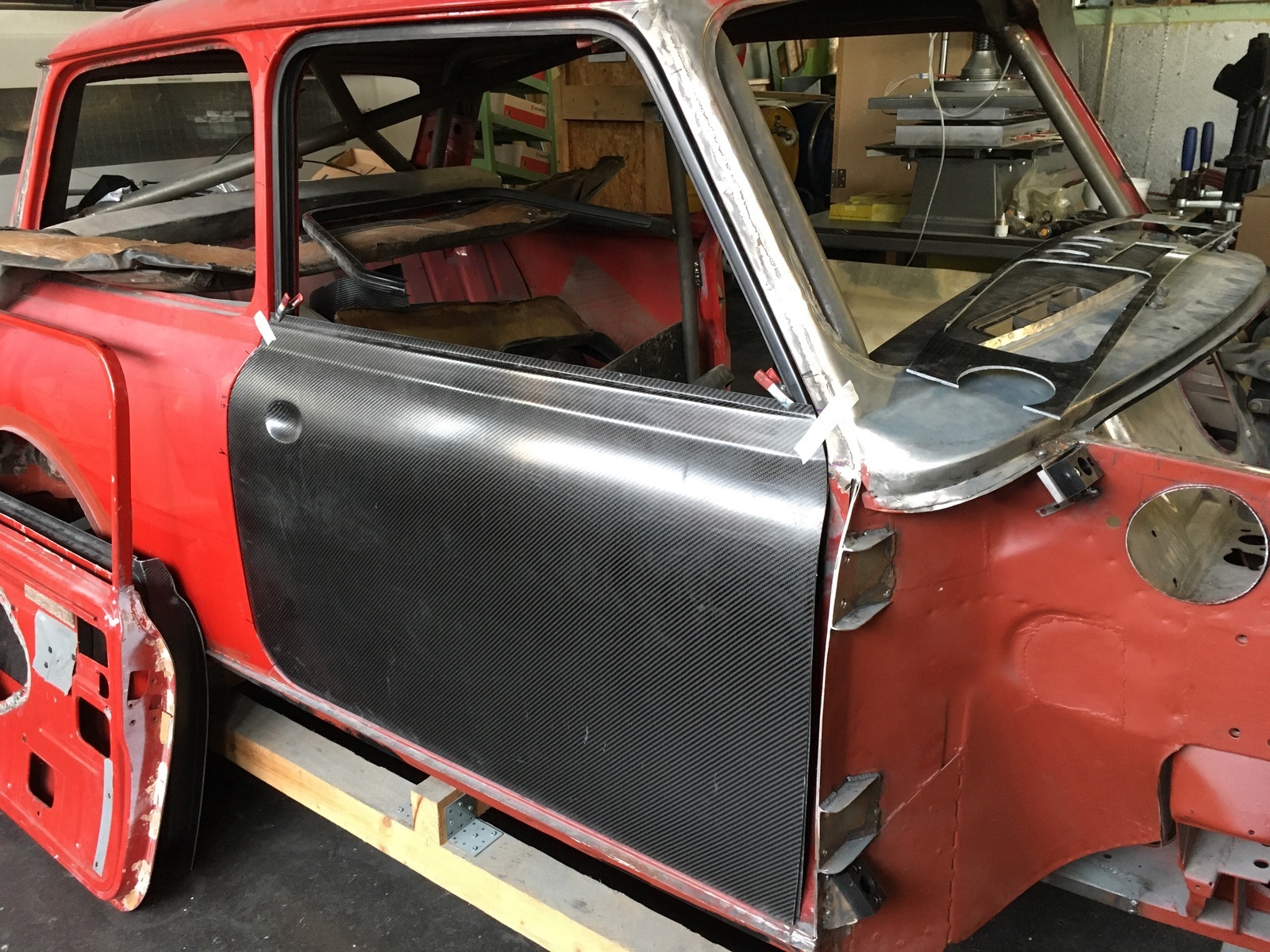

Alle Bestandteile (eines fehlt noch, aber dazu später) angepasst und in Position gebracht - sieht nicht so schlimm wie befürchtet aus 😉
Mit der mittlerweile vollständig angeschlagenen Front macht das einen guten Eindruck. Ein paar kleine Anpassungen werden sicher noch nötig sein, aber das war zu erwarten.
Jetzt müssen zuerst noch die ganzen Gewindeeinsätze in der Innenschale der Tür gesetzt werden. Dann muss sie dahingehend modifiziert werden, dass Schiebefenster passen und dann erst kann ich die Einzelteile verkleben.
Der Grund für Schiebefenster ist, dass diese einfach drastisch leichter sind. Da es MK-3 Türen sind, könnte man aber auch normale Fensterheber, Dreiecksfenster und Kurbelfenster vom Inno oder elektrische Fensterheber verbauen. Letztere wären immer noch etwas leichter als der schwere Kurbelmechanismus.
