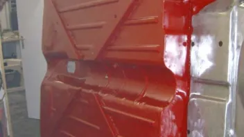

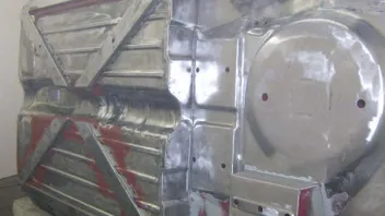

deine xverstrebungen am boden sollen ja das ganze versteifen müssten die dazu nicht
komplett durchlaufen ? was aber blöd wegen dem auspuff ist ? bwäre da innen nicht der bessere platz dafür gewesen ?
hallo du hab da mal eine frage ?
Sehr Aufmerksam!
Ja, die müssen natürlich durchgehen. Aber wenn sie durchgehen ist die Auspuffmontage etwas kompliziert, daher wird zum Schluß eine Art Verbindungsplatte aufgeschaubt, die die Verbindung übernimmt.
In diesem Fall allerdings noch die Positionierungshilfe, aber so in der Art wird das nachher aussehen.
Auch fehlen dem Kreuz vorne wie hinten direkte Verbindungen, aber diese werden mit Rohren als Bestandteil des Käfigs im Innenraum realisiert.
Wenn die Zelle nicht hält, dann weiß ich auch nicht :p

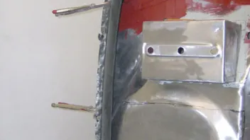

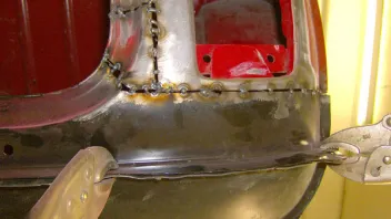

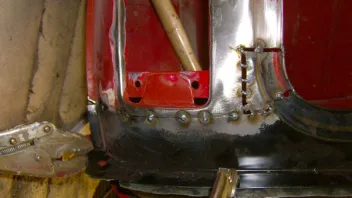

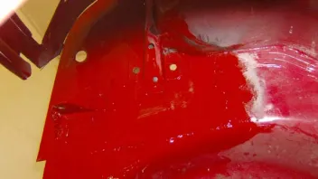

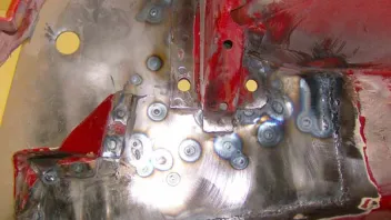

Damit es nicht langweilig wird...

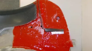

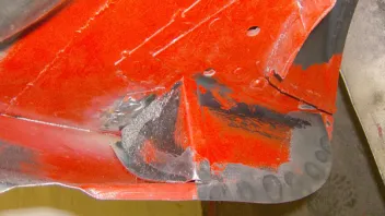

...schnell mal den hinteren Eckkasten (Fahrerseite) getauscht und das verrottete Blech darunter gleich mit. Der Verschraubungspunkt für den Tank muss natürlich wieder an seinen angestammten Platz ![]()
...dann noch alles schnell mit 1k Primer grundiert - fertig und Feierabend. Puh das Zeug hat mehr Umdrehungen als Vodka auf nüchteren Magen ![]()

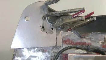

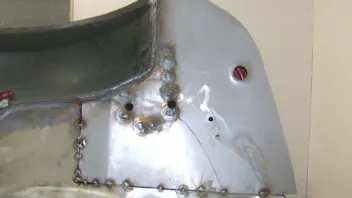

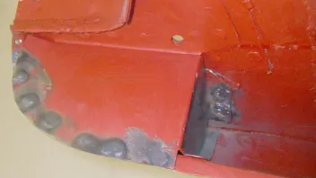

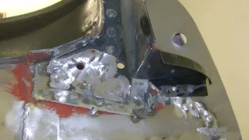

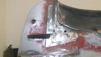

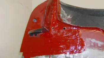

...und schon wieder Feierabend. Heute waren "nur" der hintere Eckkasten auf der Beifahrerseite und ein paar andere kleinere Baustellen dran. Klingt nach wenig, aber irgendwie ist der Tag trotzdem rum.

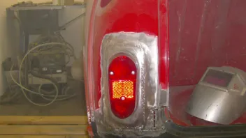

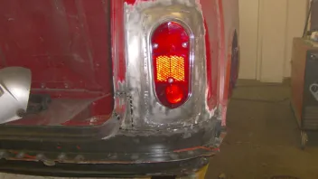

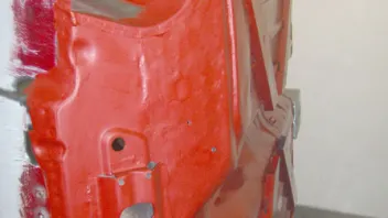

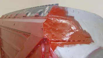

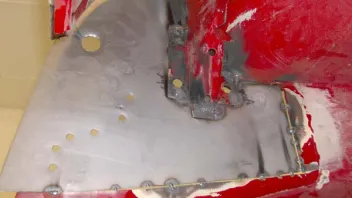

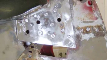

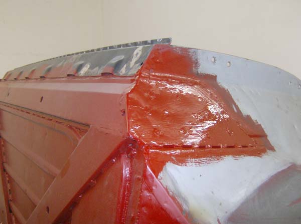

Heute standen Heckschürze und Scharnierblech auf dem Programm.
Bei der guten Passform der bereits gebrauchten (Nachbau) Heckschürze echt schade, dass sie zu späterem Zeitpunkt zum Großteil weichen muss.

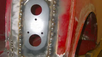

Dann für die Optik noch MK-I Rückleuchten Einschweißbleche reingebraten. Auch wenn es vielleicht den Anschein hat, die sitzen absolut genau! Respekt an den Herrn Bratmaxe.
Sieht schon ganz gut aus ![]()
