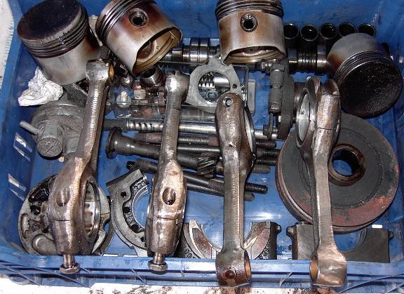

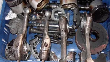

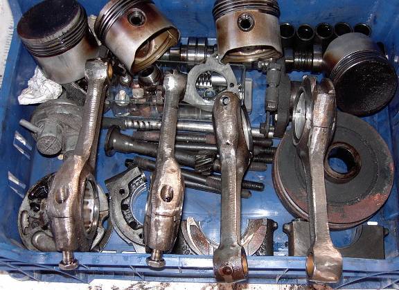

In einer anderen Auktion vertickt er 850er Kolben und Lagerschalen.Mal sehen, wer den ersteigert. Vielleicht erfahren wir ja noch was darüber.
