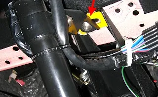

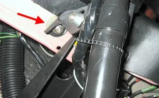

Genau, es ist nur ein zähes Spiel und beim Fahren merkt man nichts. Nach der Explosionszeichnung sind es die "Abreißschrauben" und das Spiel beträgt dann erst oben am Lenkrad ca. 2 mm. Muss ich diese Schrauben fester anziehen? Ich habe heute morgen noch ein Bildchen gemacht und die eine der beiden beweglichen Schrauben bepfeilt. Hoffe, dass alles i.O. ist, denn im April ist der TÜV fällig

Wenn sich die markierte(n) Schraube(n) sichtbar gegenüber dem Blech bewegen, könnte es durchaus sein, dass sie sich gelöst haben. Leider lassen sich diese Abreißschrauben nicht mehr richtig festziehen, wenn der Kopf abgerissen ist. Dann hilft nur "Kopf abbohren" oder einen Schlitz rein sägen, mit `nem Schraubendreher rausdrehen und durch neue ersetzen.
Aber wie schon Peter schreibt, 100%ig starr ist der Bereich nicht.Gruß, Diddi

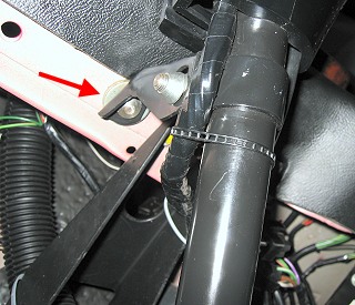

zur Untermauerung der These hier
Die Köpfe lassen sich mit Sicherheit "handfest" anziehen.(rot eingefasst)
Ist hier alles fest und besteht noch Spiel, ....ergründen wir weiter,

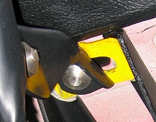

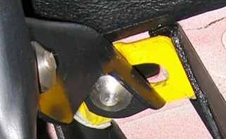

Hab jetzt auch mal auf die andere Seite des "Abreißanschlusses" geschaut (des sieht ja ganz anders aus, s. Bilder). Und aha: es ist nur diese Schraube, die Spiel hat und oben am Lenkrad (ich korrigier mich jetzt) sind es doch mindestens 5 mm. Aber irgendwie sieht das so aus, als gehöre das so, denn diese rechte Abreißschraube steckt doch in einem Langloch (gelbes Blech) oder?
Die Montage an deinem Fahrzeug ist korrekt. Das "gelbe" Blech ist ein Sicherheits relevantes Teil, daher gelb. Es klemmt nur, um in extrem Situationen "Crash" eine vertikale Verschiebung zu ermöglich.
peter verhoeven hat da etwas anderes gebastelt. AFAIK so nie Original verbaut.
HAt er recht, die Briten verbauten die Bleche auf der rechten Seite und zu meinem Glück knackten sie die Abreißschrauben nicht ab.
Jetzt auf der linken Seite wiederverwendet ohne Sicherheit findet die starre Lenksäule einen festeren Ankerpunkt.
