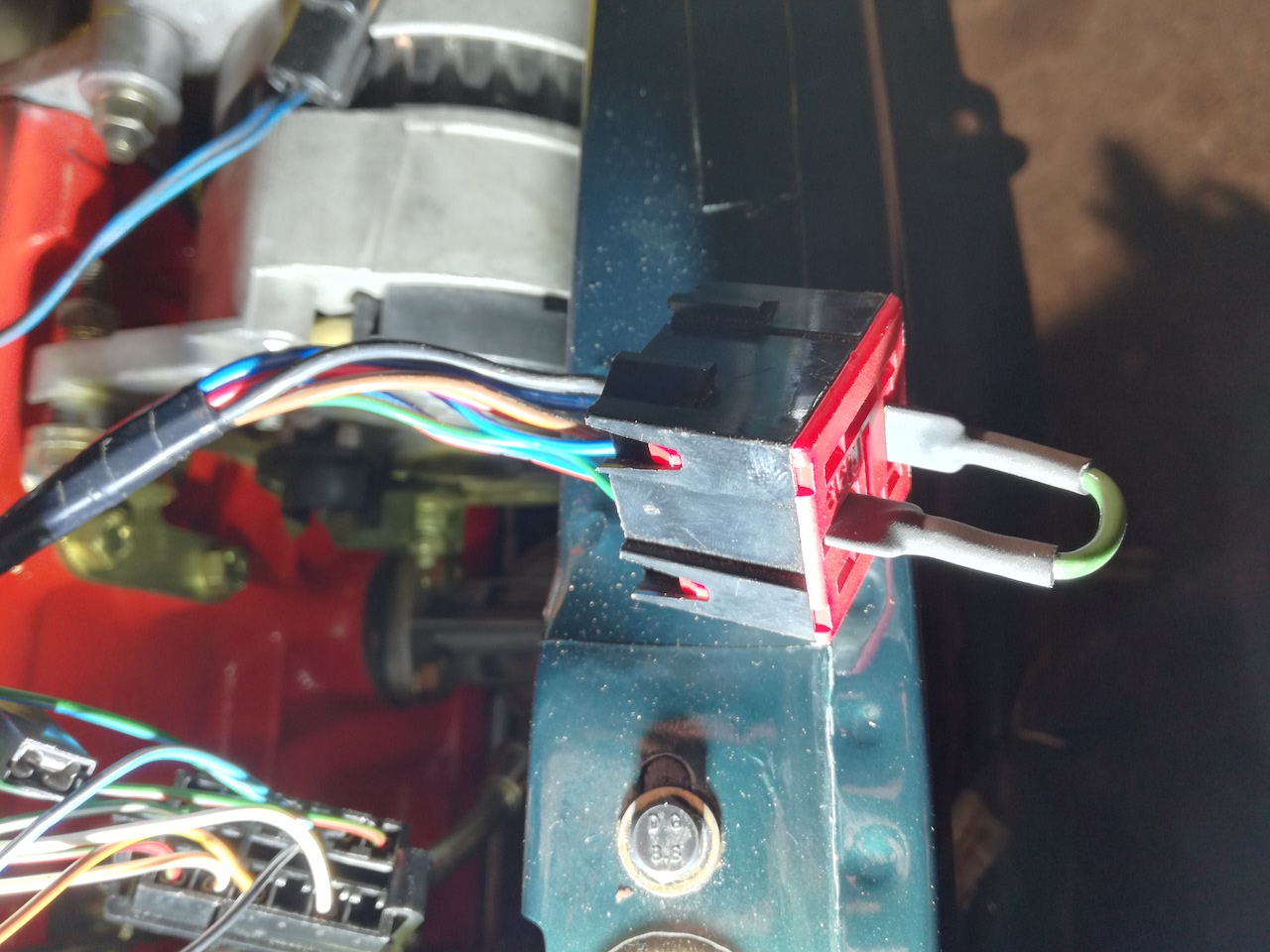

Ich hab noch nen dicken Sockel im neuen Kabelbaum, in den ich ne Kabelbrücke stecken musste, damit der Motor läuft. Weiß aber nicht mehr für was der da ist. Leider kann ich vom Handy kein Bild anhängen.
Da sind blau/rot und blau/braun gebrückt. Ist das Dauer- oder geschaltetes Plus?
Wenn ersteres, könnte ich dort prima Strom abzapfen. -

Diesen Stecker hier meine ich:
Für was ist der?
