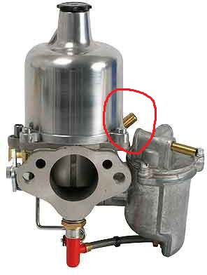

  • "Wenn man reinbläst, zeigt es sich- relativ - dicht."
    Wie ist es wenn du nicht bläst sondern saugst, ist es dann auch dicht? Wäre ja net gut!
    Wenn man saugt, erscheint es „relativ“ dicht. Es geht - minimal - Luft durch. Die Richtung weiß ich jetzt nicht mehr, ist länger her.

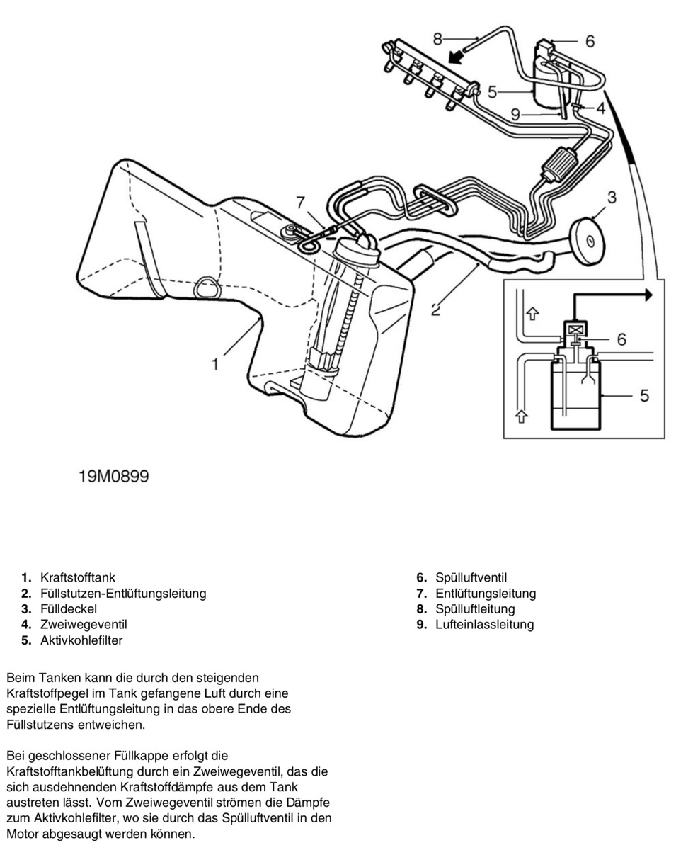

    Ist auf der Leitung, an der dieses Ventil angeschlossen ist, also die nach vorne geht, irgendein Druck? Doch eher nicht, da sie die Benzindämpfe vom Tank doch - vermutlich - nur über den Kohlekanister der Verbrennung zuführt, oder? Eben ein geschlossenes System. Ich finde leider nirgends eine Skizze, wo das alles insgesamt dargestellt ist bzw. eine Beschreibung dazu.
  • Bin jetzt zufällig fündig geworden. Im Werkstatthandbuch gibt es eine Ergänzung für Fahrzeuge mit Kat. Dort ist beschrieben, dass die aus dem Tank kommenden Benzindämpfe (also durch diese Leitung) im Kohlekanister gespeichert und bei entsprechendem Unterdruck in den Ansaugtrakt abgesaugt werden. Folglich ist die Leitung im Prinzip drucklos. Somit kann ich das Ventil problemlos umgehen.

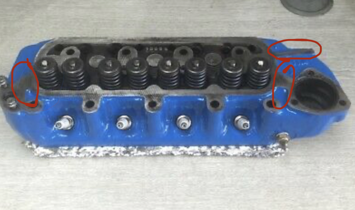

  • Verständnis Frage. Warum werden die drei eingekreisten stellen nicht mit lackiert. Auch bei minisport.com Zylinderköpfen gesehen?
  • Diese Stellen liegen in einer Ebene mit der Dichtfläche Ventildeckel und Thermostat Gehäuse.
    Wir der Kopf nach dem Lackieren noch einmal "saubergeplant" geht die Fräskopf über diese Stellen drüber und weg ist der Lack :wink:

  • Da kommt der Schlauch von der Motorentlüftung dran ..... der Ölnebel aus dem Kurbelgehäuse soll ja mit verbrannt werden.
