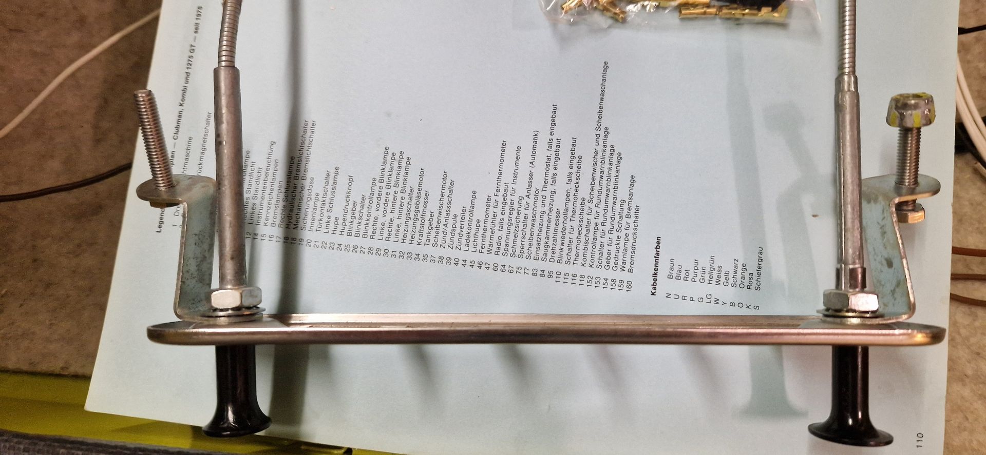

    Normal ist an den Haltern vom Dashboard/switch Panel ein "Stehbolzen" mit Mutter dran, die Halter kannst, oder solltest du aber ja weg lassen. Wenn du den Prallschutz eh nicht willst. Dann kannst du die ja auch zB kleben. Oder eben Löcher für "schöne" Schrauben selber bohren.

    Im Blech am Auto sind Löcher, da wo die Halter sitzen. An der Blende sind die mit Choke und Heizungszug verschraubt.
    Und sind dann nach außen über den Halter versetzt. Und bei deinem SPI wird das neben der Blende sein. Weil die Öffnung im Blech
    für die Schalter größer ist.
    Wenn du das nun ohne die original Abstandshalter montierst, musst du dir neue Löcher bohren. Und wenn die Blende nicht breiter machst, bzw. eine fertige kaufst, musst du die Löcher im Blech verschließen (Zuschweißen, Kunstoffstopfen aus Großserienfertigung etc. ) und dir eine andere Haltevorrichtung bauen.
    zb einen Blechstreifen (~15x60mm) den du dann wieder an den Öffnungen für Choke/Heizung verschraubst und dann hinter das
    Blech am Auto klemmst.
    Oder eben die Öffnung im Blecht verkleinern, dann kannst du natürlich neue Löcher in deine Blende bohren, oder die
    Verschraubpunkte von Choke/Heizung nutzen. Aber dann könntest auch direkt die ganze Öffnung verschließen und in das
    Blecht die passenden Löcher bohren. Anstatt einer Blende.

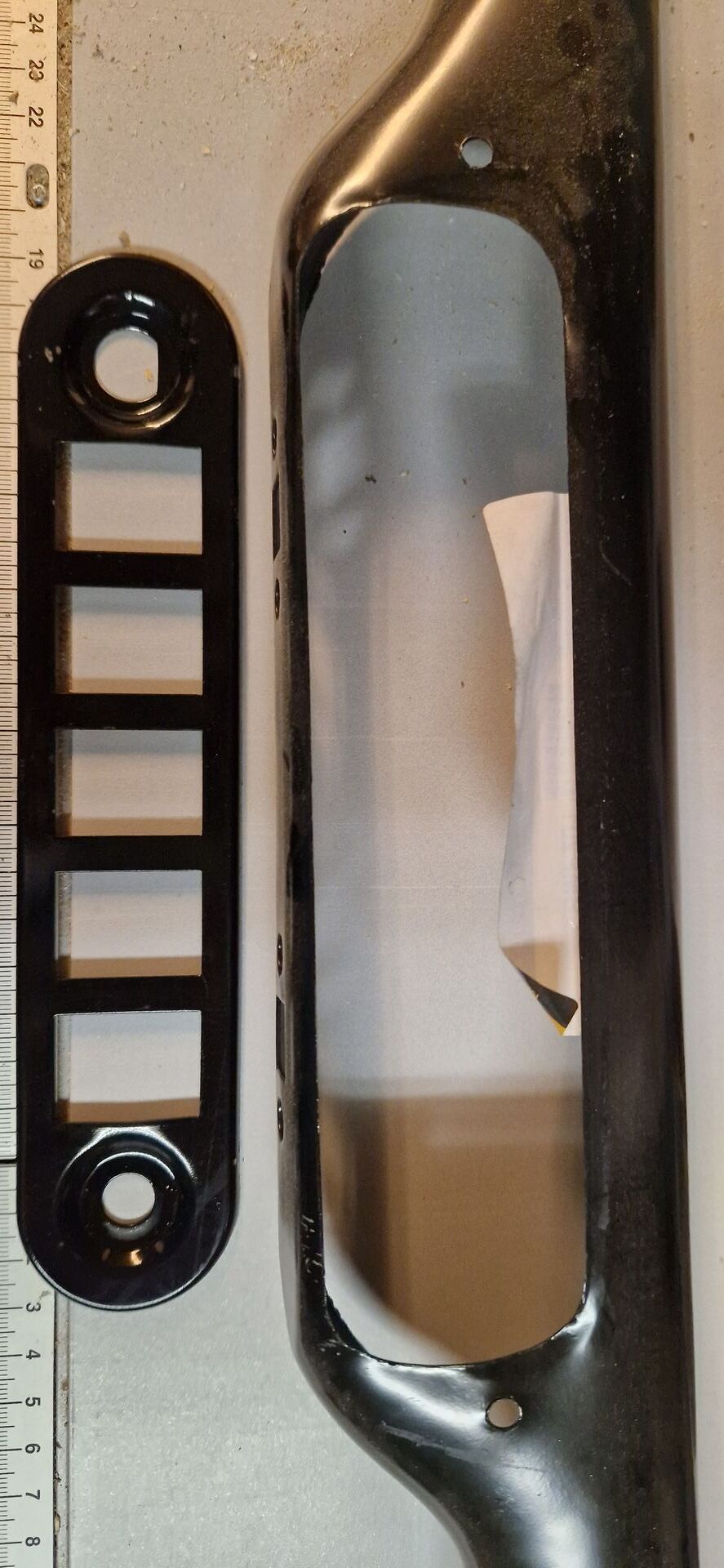

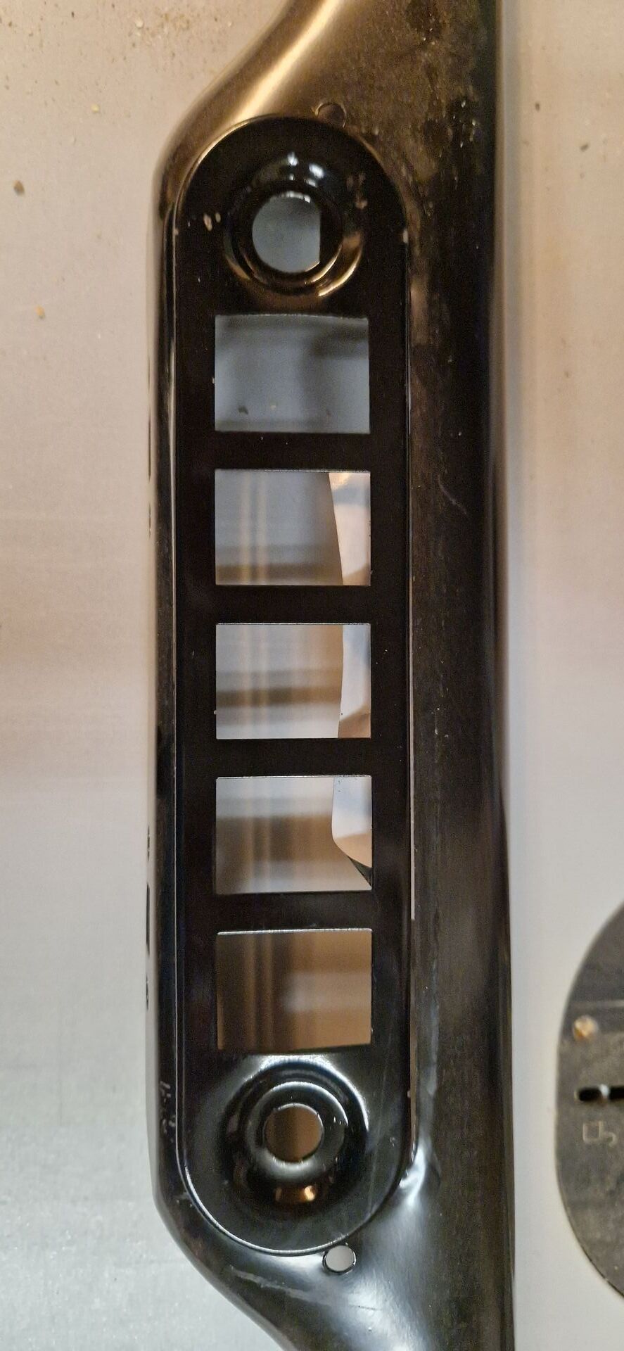

    Hier noch mal ein paar Bilder....
    hier siehst du das der Abstand der Halter größer ist als die Blende.

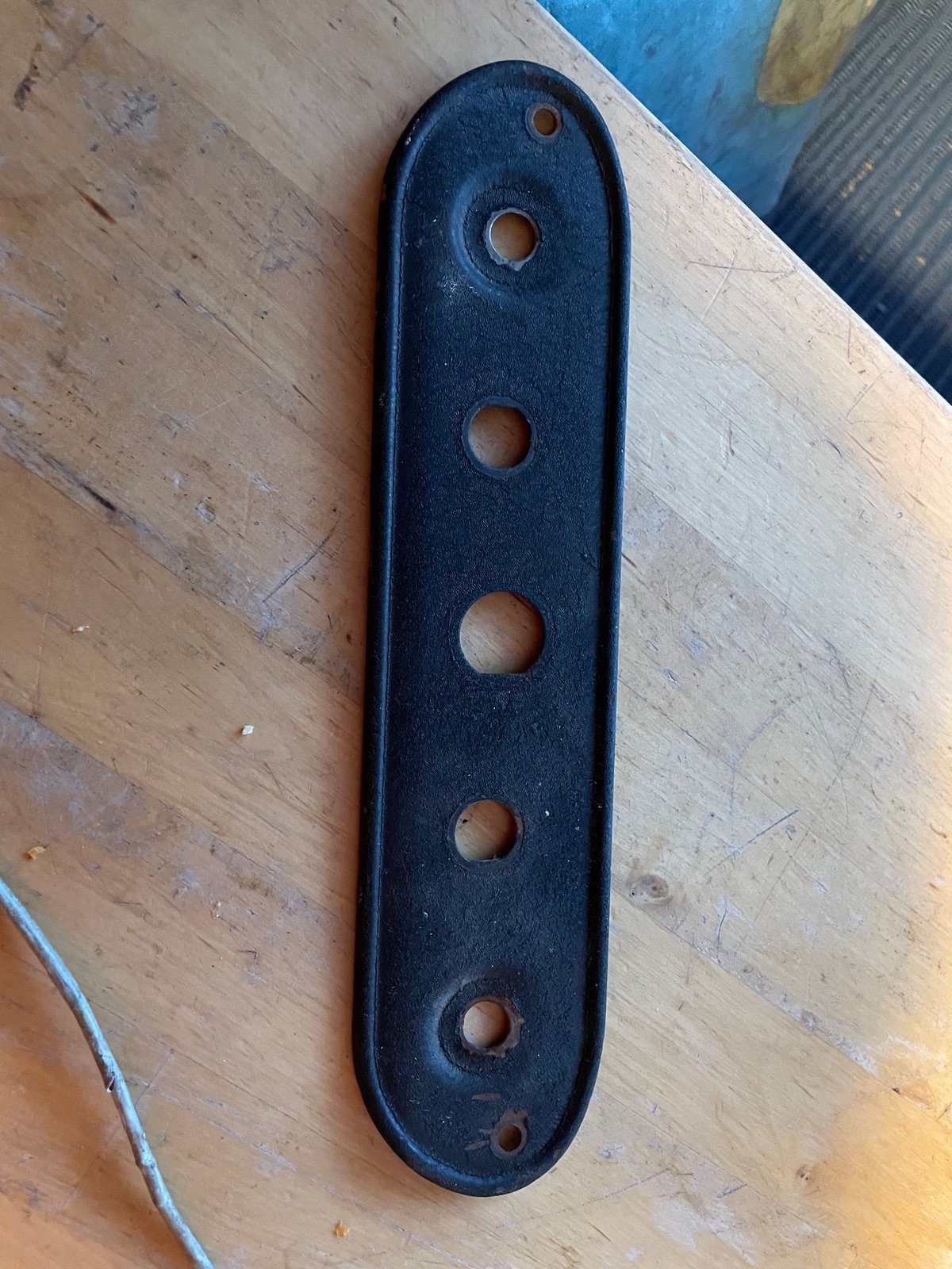

  • Hab aber noch eine Option gefunden über die du auch noch nachdenken könntest.
    Weil du ja sagtest evt kannst dir die selber "ausschneiden"
    Du bastelst dir eine Blende die in das "Kniestock" Blech rein passt, so ähnlich wie auf
    dem Bild hier und schraubst die durch die "original" Löcher fest.
    Siehe Bild (Beispielhaft)
    Dann ist das ausschneiden der Blende auch ziemlich unproblematisch,
    weil du die ja einfach ca. 2cm höher und 3 4 cm breiter machst
    und dir die passende Anzahl runder Löcher selber bohrst.

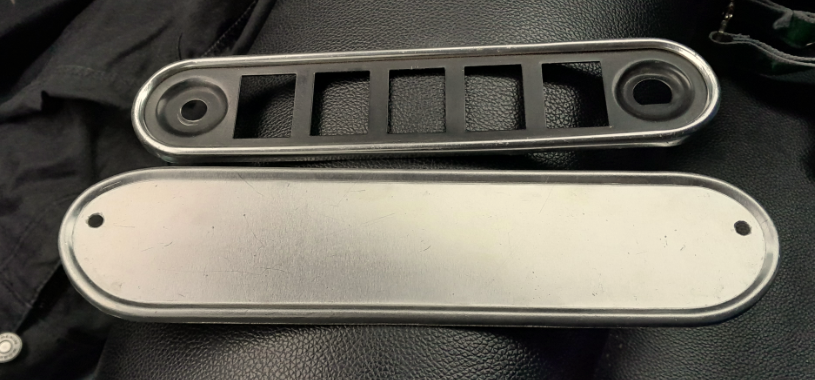

    Das ist sie in der Tat, hier zum Vergleich eine Blende zur Montage auf den Prallschutz, unten eine nachgedengelte für Van/Pickup (Mk2?), da durfte ich ein originales als Vorlage nehmen (Besten Dank nochmal).
    Hab das auch schon 2x genau so gemacht, also das Plastik entfernt usw. .
