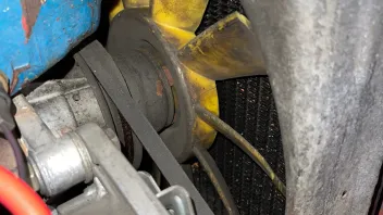

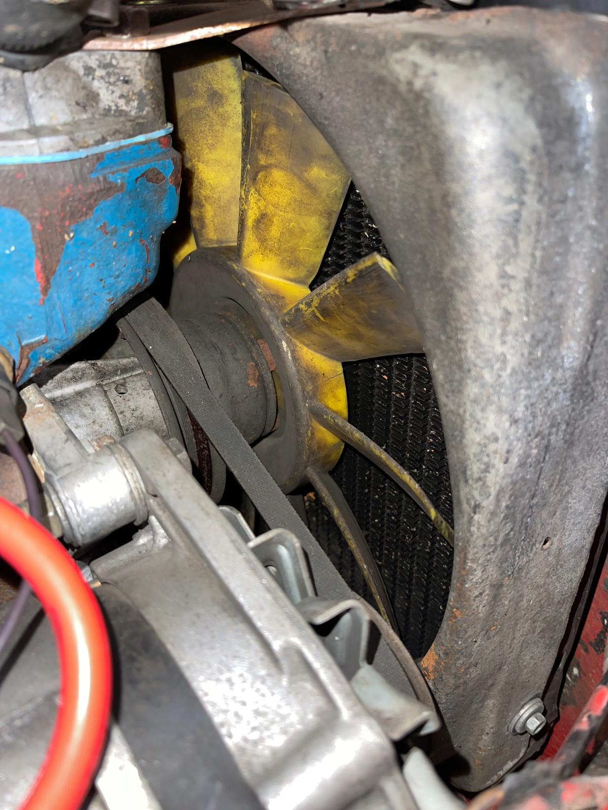

  • Nimm ein Blatt Papier und zeichne eine Diagonale, das ist die Ausrichtung des Propellerblatts...jetzt das Papier um 180° drehen....ändert sich die Ansicht?:laughing:
    Nach 3 Scnaps und 2 Bier ja….🤦🏻‍♂️🤦🏻‍♂️😉
  • Tja Maxxs, glauben heisst nicht wissen...
    Ich weiß es ...und korrigiere auf 56% Verlust und 44% verbleibende Wirkung. (Hatte die Zahlen falsch im Kopf)
    Gruss Andy
  • Wenn das im Strömungskanal ermittelt ist, dann sei es so ….
    Meinen B39 mit 88Grad Thermostat hat es auch im Sommer nicht zum schwitzen gebracht, daß der Lüfter falschrum war ….
    Das Zeigt am Ende nur, daß ein „gesundes“ Kühlsystem ausreichende Reserven hat.

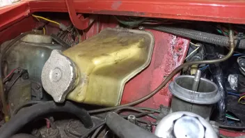

    Ich glaube auch, das ich durch den Ausgleichsbehälter (den fahre ich ohne Wasser) eh noch Reserve habe. Der nimmt mir gefühlt Druck aus dem System und somit auch Hitze. (Kann das stimmig sein?)
    Im Sommer auch eher 74er und im Winter 88er Thermostat
  • Im stand wird jeder Mini heiß, da wird das Wasser langsamer gefördert und der Lüfter bläst nicht stark, deswegen gabs später den Zusatzlüfter.
    Dein Ausgleichsbehälter tut nur wenn man den richtigen Kühlerdeckel fährt

  • Man kann auch einfach die kleine Riemenscheibe auf die Wasserpumpe packen, wie sie in den 70ern und früher üblich war.
    Das gibt Drehzahl auf Pumpe und Lüfter ….
    Dabei hat man auch gleich den Lüfter in der Hand und kann ihn umdrehen.
    Den richtigen Deckel habe ich. Die Öffnung nach oben ist frei….

  • Den richtigen Deckel habe ich. Die Öffnung nach oben ist frei….
    Wo jetzt?
    Also der Inno hat ja auf dem Kühler einfach nur ein Deckel ohne Feder und auf dem Behälter einen Kühlerdeckel mit Druckfeder. Funktioniert aber auch andersrum, wenn ein Deckel mit 2 Dichtungen genommen wird.

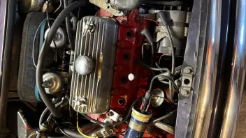

    ….ich weiß. Grundsätzlich hebe ich Dir Recht und es geht mir auch nicht leicht ab.
    Jetzt wird die Anlage erst nochmals ausgebaut, gereinigt und neu eingestellt. Vielleicht klemmt ja irgendwo was. Ich habe gesehen, dass einer der Düsenstöcke bzw. das Gestänge wo es gezogen wird etwas spiel hat. Die Kleine Kreuzschlitzschraube scheint nicht mehr richtig zu greifen.
  • Wo jetzt?
    Am Kühler habe ich nur den reinen Deckel. Der Druck geht also über den Schlauch nach oben in den (bei mir leeren) Ausgleichsbehälter.
    Ich bin auch mal mit halb gefülltem Ausgleichsbehälter gefahren, aber da war die Temperatur dauerhaft immer etwas höher. Ich habe das auf den erhöhten Druck (vermute ich) geschoben. Dann das Wasser oben wieder raus. Im Kühler auch knapp über dem Netzt reduziert und schwupp…..läuft UND es riecht nicht mehr nach Kühlwasser….
  • Was für einen Ausgleichsbehälter benutzt du?
    Gruss Andy
  • Den?
    Und wie meister schrieb auf dem den Deckel mit Feder und auf dem Kühler Deckel ohne Feder?
