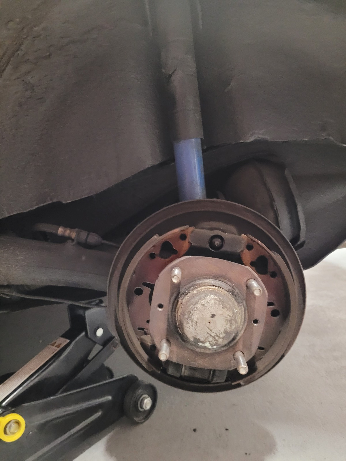

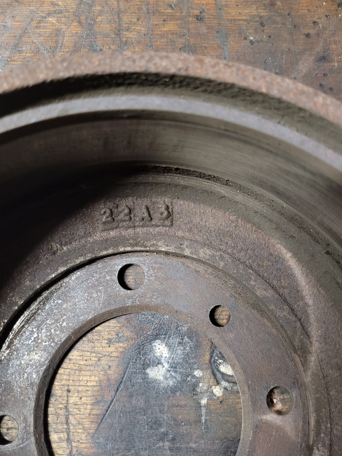

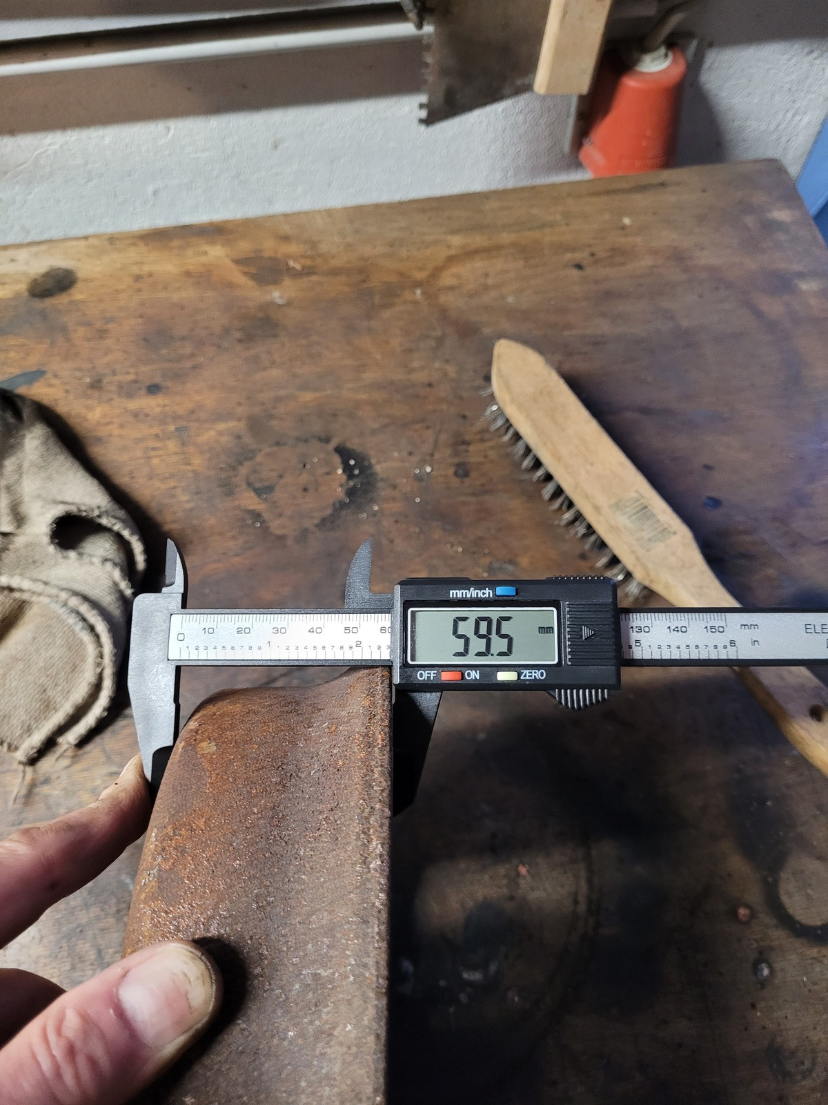

Inno 1973 Hinterräder schleifen am dämpfer. Ich Scheine die 'dünnen' bremstrommeln zu haben. Das Rad hinten links schleift am dämpfer. Was sollte ich tun? Gibt es die 'dicken' bremstrommeln für meinen inno? Müsste ich die radbolzen mit wechseln? Ist der radbolzenwechsel schwer? Wenn das mit der Trommel nicht geht,wäre ne minimale spurverbreitung eine Alternative?
Die breiten Trommeln passen zumindest auf deine Naben, längere Bolzen bräuchtest du dann allerdings. Montage dieser geht aber einfach. Spurverbreiterung wäre auch eine Alternative.
Hast du vielleicht einen link für breite trommeln und radbolzen?
Dein Inno sollte eigentlich die breiten Trommeln serienmäßig haben.
BRAKE DRUM REAR WITH BUILT IN SPACER "S" 1275GTwww.minispares.com -

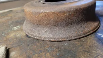

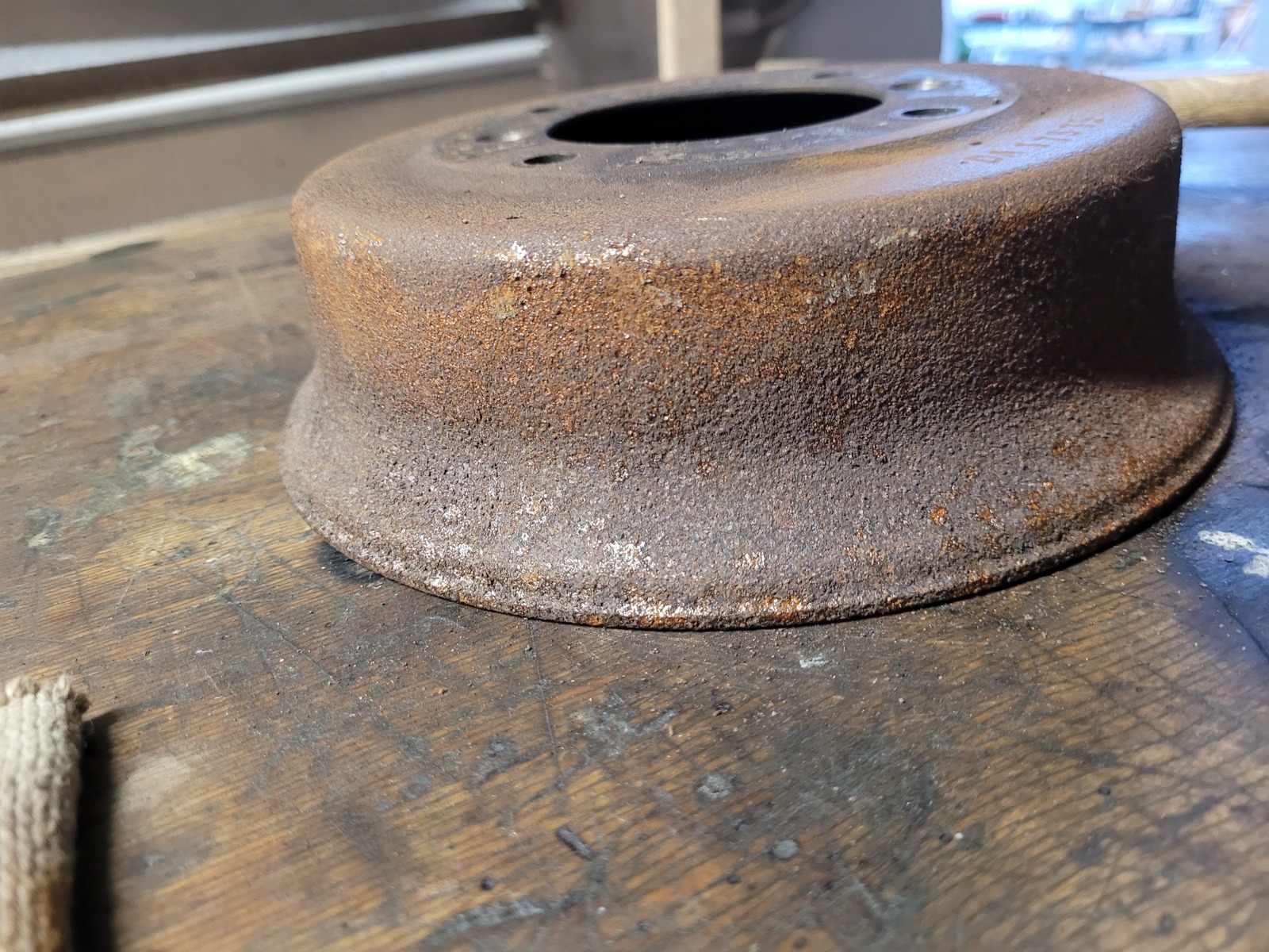

Hab n 850er bzw 1000er,keinen 1275er und ziemlich sicher nur die schmalen trommeln. Die breiteren mit 1 Zoll verbreiterung scheinen mir schon fast zu breit. 10 mm würden mir reichen um vom dämpfer wegzukommen. Selbst bei 10mm müsste ich neue bolzen nehmen
1001 hat auch breite Trommeln.
Ok. Fangen wir anders an.

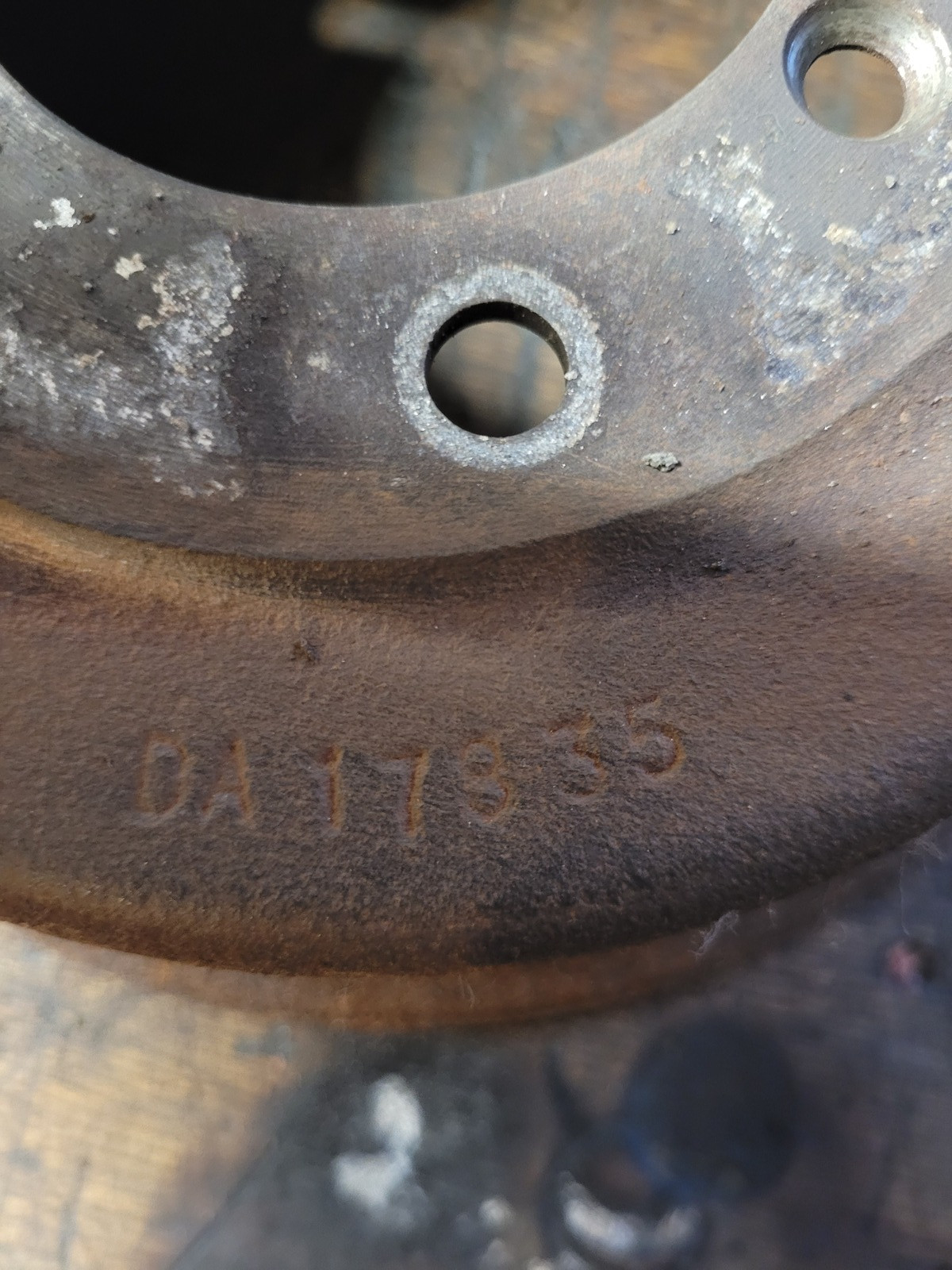

Wie fängt die Fahrgestellnummer an? B38/8 oder so ähnlich. Dann ist klar, welcher das genau ist -
Nimm halt Cooper oder Metro Trommeln. Wenn möchtest geb ich dir ne nummer wo fragen kannst.

B38 6 hab ich in der Fahrgestellnummer

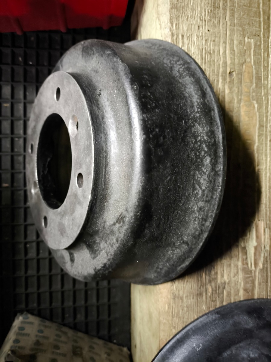

Die breiten Trommeln würden aber passen. Hast ja 3,5x10 Stahl drauf (hab ich an anderer Stelle gesehen), das passt ohne Verbreiterungen . Hätte Satz NOS sogar noch da liegen. Bei Bedarf PN 😉

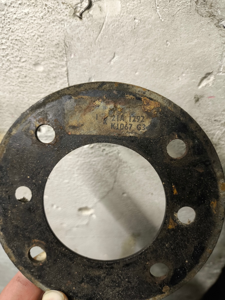

Ich würde einfach 10mm Platten drauf machen. Dann bleibt er hinten so schön schmal.
Ich schau mal,bei den 4 mm Platten von limora könnte ich die bolzen behalten,ggf reicht das ja schon. Habe das setting aktuell und das schleift leider
dünne platten bekommst sicher billiger gebraucht. Sogar Originale vom Mini. Gabs in den 80ern an fast allen Minis es sei den sie waren eingeschweißt in der Felge.
Achsrahmen und Schwingenlager sind in ordnung und gerade ???
Ich meine der Inno 1001 hat hinten nur die schmalen Trommeln ab Werk, die breiten waren nur bei den Autos mit Scheibenbremse an der Vorderachse …. B39, englische Cooper und 1275 GT
