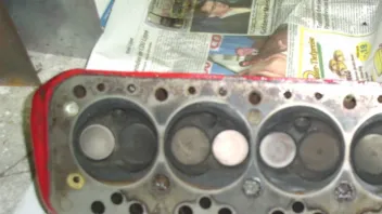

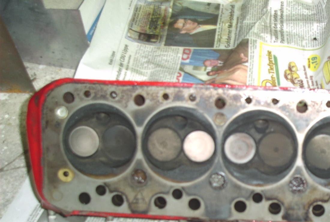

  • ...leider sehr unscharf :(

  • .... kommmt vom Umwandeln...... aber es geht hier ja "nur" um die Farbe.

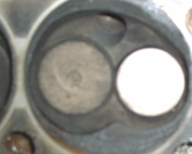

  • Spiegelt das nur oder ist das eine Auslaßventil vom drittem Zylinder so weiss?
    Würde mir eigentlich nur Sorgen machen wenn sie alle unterschiedlich aussehen.
    Frank ,beast of the east!
  • Hm, schon auffällig, dass im Grund nur die beiden mittleren Zylinder diese Ablagerungen haben. Würde dafür sprechen, dass die evtl. zu mager laufen und damit die Auslassventile zu heiss werden. Zudem hat offenbar genau der Zylinder mit dem hellsten Ventil eine deutliche Beschädigung auf der Dichtfläche...:confused:
    91er Vergasercooper. Einer wie keiner...:cool:
  • Zylinder 2 und 4 sehen eigentlich gesund aus - Normale Färbung bei Bleifrei.
    Zylinder 1 leider nicht sichtbar.
    Bei Zylinder 3 wird definitiv das Auslassventil zu heiß.
    Magerlauf kann eigentlich nicht sein, da selbst beim Doppelvergaser oder MPi Zylinder 1/2 sowie 3/4 das gleiche Gemisch bekommen und Zylinder 4 absolut gesund aussieht.
    Zylinderkopfdichtungsschaden kann eigentlich nur bei Schaden zwischen 1/2 oder 3/4 zu überhitzten Ventilen führen, da nur zwischen diesen 2 Zylinderpaaren, der eine jeweils in den Verdichtungstakt des anderen zündet (2->1 bzw. 3->4).
    Bei Schaden zwischen 2/3 gibt´s abgesehen von Materialabbrand an Kopf und Block (Extremfall) "nur" einen Leistungsabfall, da der Verbrennungsdruck zum Teil in den anderen Zylinder (Ventilüberschneidung/beginnender Ansaugtakt) "verpufft" sowie unruhigen Motorlauf. Im Extremfall könnte sogar eine Flammfront zurück Richtung Ansaugtrakt/Vergaser laufen. Aber es gibt keine unkontrollierte Verbrennung = Klingeln, was ein Ventil überhitzen würde.
    Da nur ein Auslassventil zu heiß wird, deutet das darauf hin, dass höchstwahrscheinlich das Ventilspiel dieses Ventils zu gering ist/war. Folge:
    Auspuffgase strömen wärend dem Arbeitstakt am Ventil/Ventilsitz vorbei und heizen ihn kräftig auf, wodurch Ventilteller und Sitz verbrennen können (nachschauen). Gleichzeitig kann das Ventil die aufgenommene Hitze nur über den Ventilschaft in die Ventilführung bzw. den Kopf abführen und nicht mehr auch über den Ventilsitz.

    es ist wirklich so das das Ventil des 3. Zylinder heller ist als bei den anderen.
    Die Farbe auf dem Foto ist allerdings sehr hell in real mehr weiß-gräulich
    Ich werde das betreffende Ventil mal ausbauen und mir den Sitz anschauen.
    Ventilspiel wurde ständig kontrolliert so ca alle 1000km musste aber nie was nachstellen.
    Gruß Tobias
    P.S. Ich hätte nicht gedacht das die Ventile überhaupt so hell werden daher kam meine eigentliche Frage.
