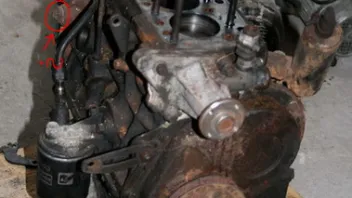

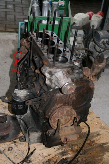

    An meinem Motörchen (1000er) existiert eine Schraube mit Feder die ich nicht zuordnen kann. In meinem schlauen Buch finde ich auch nichts zu dem Ding.:confused:
    Im Anhang das passende Bild. Wofür ist die gut?

    Eventuell meinst du den Öldruckregler?

    ich meine der sitzt darüber, da wo ich das Kabel für die Lampe anklemmen kann.
    Die Mutter, bzw. schraube sitzt genau darunter.
    Tobi

    den kegel konnte ich fühlen, jetzt bin ich schlauer...;)

    Schau dir die Kegelspitze ruhig etwas genauer an. Vielleicht muss sie ersetzt werden, wenn du Riefen findest.
    Oder du erhöhst den Öldruck auf Cooper-"S" Werte mit der Kugel und entsprechender Feder...

  • Die Kugel vom S und eine angepasste Originalfeder verändert den Öldruck nicht - der wird erst mit einer längeren Feder verändert.
    Dafür kann die Kugel lange nicht so schnell festklemmen wie der kleine Kolben!
    (Weniger Berührungsobefläche) Was schon mal mit kleinen Spänen im System vorkommen kann - dann ist der Öldruck gleich ganz weg.
    Also Feder + Kolben Länger messen und die gleiche bei Kugel und Feder herstellen, bringt KEINE Öldruckveränderung - kann nur einen Motorschaden vorbeugen!
    Die Kugel vom äußern Trommelbremsantriebswellengelenk passt übrigens auch für die Leute die sparen wollen/müssen.
