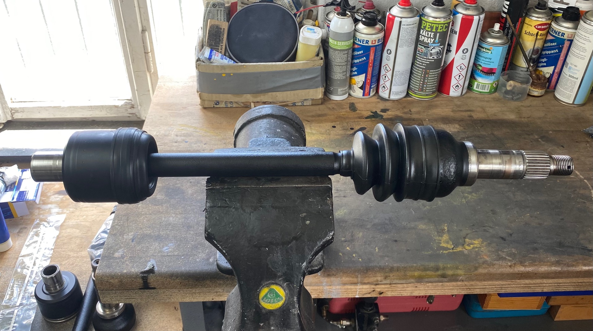

    wollte heute die Kugelköpfe der Aufhängung vorne rechts wechseln. Als ich unter dem aufgebockten Wagen lag, hab ich mir die inneren Antriebswellen mal angeguckt. Dabei ist mir aufgefallen, daß die rechte Welle irgendwie etwas locker ist und sich nach oben und unten etwas bewegen läßt, wenn man da gegendrückt. (Ich meine die Hohlwelle, die in das Gehäuse vom Differenzial geht). Die linke hat aber kein Spiel. Ist das normal? Evtl. der Längenausgleich?

  • Schau mal ob deine Antriebswelle richtig im aussengelenk eingerastet ist ( auf Verzahnung ist ein federring der einrastet )
    Leicht zu testen wenn die Welle versuchst im äußeren Gelenk hin und her zu schieben ( nicht drehen) wenn sich bewegt ist sie aus sicherungsnut gerutscht bzw der Ring gebrochen . Gruß

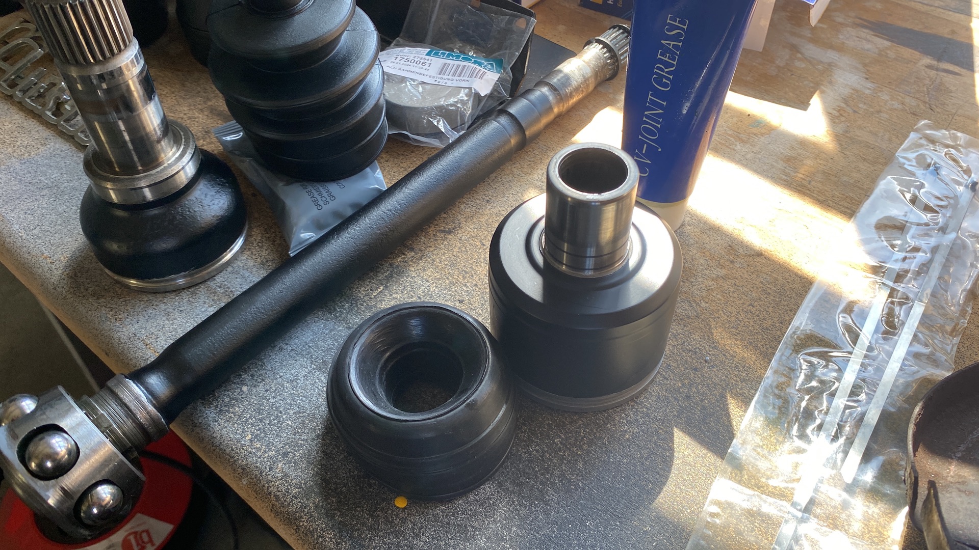

  • hallo …
    da sollte NIX „wackeln“ … habe gestern erst diese wellen demontiert mit neuen fettpackung & neue manschetten versehen ….
    der längenausgleich erfolgt am inneren gelenk (diff-seitig) die stummel sitzen fest auf dem antriebsstummel mit „klick“ ….
    die äußern gelenke sitzen „fest“ und haben kein spiel …..
    wichtig ist bei der montage sauberkeit, genügend & nicht zu viel fett und der konus/spannring der hauptmutter auf der antriebswelle muss sauber sitzen …. und natürlich das korrekte anzugsmoment der mutter…
