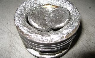

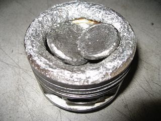

    Ansonsten: im Anhang Photos eines Kawa Z-Motors wo der Kolebn beim überdrehn
    die Ventile eingeholt hat - alles neu.

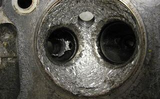

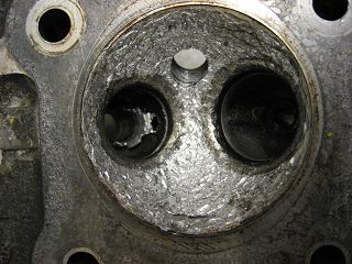

  • Kopf ist ab:
    erst die Stehbolzen rausgedreht, dann mit Holz an den Kopf geschlagen: nach etlichen Schlägen hat sich Kopf gelöst.
    Ein Ventil hat sich innerhalb der Führung verhakt oder verklemmt, das ist der Grund warum ein Kolben mit dem Einlassventil nähere Bekanntschaft gemacht hat. Kolben verformt, läßt sich selbst mit abgenommenen Kopf nimmer durchdrehen.

    Sachverständiger hat bessere Bremsen mit Servo, Lärm- und Leistungsmessung verlangt. War scheixxx teuer :eek:
    Fast meine ganzen Ersparnisse sind draufgegangen, Ende vom Guthaben erreicht. Nochmals einen Motor kaufen bei dem entweder das Getriebe verreckt ist oder der Block viel Zuwendung braucht? Nein danke, nicht mit mir.
    Die angebotenen Tauschmotoren verlangen einen servicefähigen Teileträger, hab ich nicht.
    Am besten wird sein ich stell den Mini auf seinen Platz und warte auf einen Käufer. Wenn niemand kommt, zerlegen oder einfach weiter rumstehen lassen.
    Für mich war es ein langgehgter Traum endlich wieder einen wirklich schnellen Mini mit GROSSEEM Spaßfaktor zu fahren. Nicht jeder Traum geht in Erfüllung, hab Pech gehabt.
    Bin richtig verärgert über falsche Beratung beim Kauf der Teile. Hab gelegentlich im Net über wichtige Dinge gelesen; jedoch niemals über die Anpassung einer HHKHW. Allerdings hab ich mit voll ausgeschriebenem Wortlaut gesucht und daher nur wenig gefunden.
    Kosten waren immens, sehr viel Zeit, Mühe und Arbeit verbraten. Vorher zwei Flaschen Wein gekauft und werde die jetzt genüsslich süffeln.
    Ciao :)
  • Ich will Dir nicht zu nahe treten, aber von Motoren hast Du recht wenig Ahnung....
    Woher willst Du genau wissen, daß die Kipphebelwelle schuld war ?
    Genauso könnte ein Ventil hängen geblieben sein.
    (Hatte ich auch schon, weil die Führungen zu eng waren)
    Laß die Geschichte von einem Fachmann (Mini) in Augenschein nehmen.
