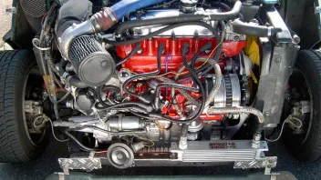

  • Hallo,
    ich habe Probleme, die richtige Vergasernadel zu finden.
    hab ne` Vergasernadel selbst bearbeitet, jedoch nur einen Teilerfolg erzielt.
    im unteren Drehzahlbereich ist das Gemisch zu fett, im oberen Bereich
    ( > 4000 U/min. ) magert das Gemisch ab.
    im Volllastbereich bekommt er ausreichend Kraftstoff.
    Habe alles mögliche verbaut: Benzindruckanzeige, Abgas-Temparatur,
    Lambda-Anzeige, Ladedruck.
    der Motor ist neu aufgebaut.
    wie passt man eine Nadel genau an ???
    gibt es dazu Lektüren ???
    Gruß Gerhard
