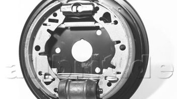

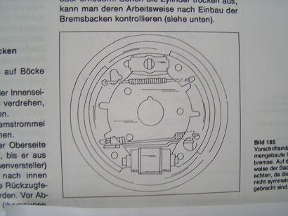

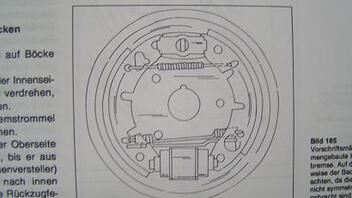

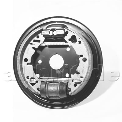

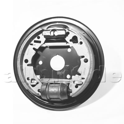

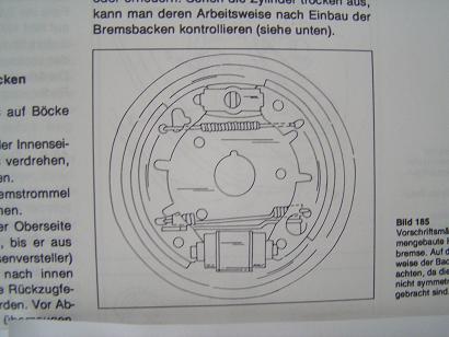

  • So, jetzt bin ich etwas verwirrt ;)
    Ich habe mir jetzt mal angeschaut wie die Bremse zusammengetzt wird (hatte ich vorher auch schon, nur jetzt nocheinmal intensiver)
    Also lt. der Bucheli Reparaturanleitung und laut einem großen deutschen Miniteil Versandhändler :)
    also wie jetzt?
  • Die eine Abbildung ist das Rechte Rad und die andere das linke. Leider weiß ich gerade nicht welche jetzt was ist. Meine Repanleitung, wo ich es mir dazugeschrieben habe. Ist gerade nicht zur Hand.:(
    Wenn Du fragen würdest, wie rum die Bremsbacken einzubauen sind, hättest Du bestimmt schon früher ne Antwort.
  • Beide Abbildungen sind korrekt, nur stellen sie unterschiedliche Seiten dar :D.
    Die Zeichnung ist links, das Foto rechts ;).
