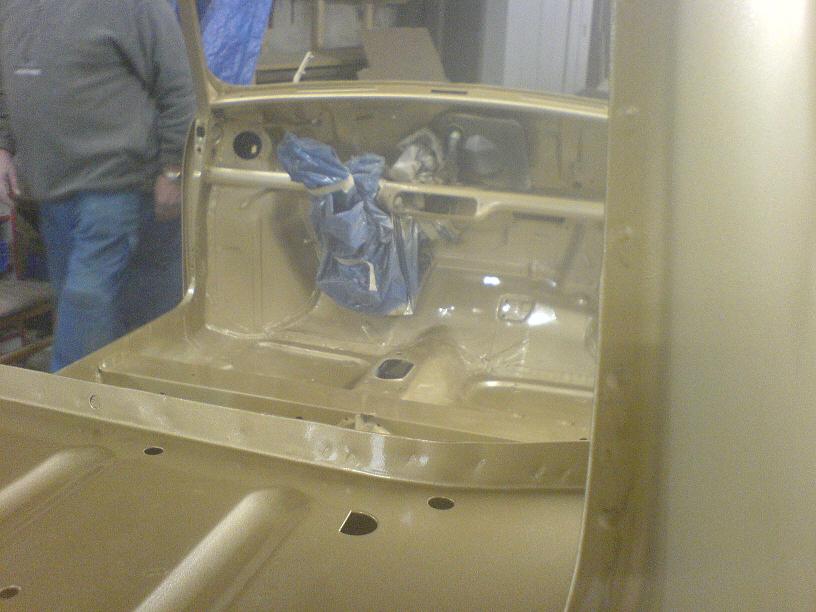

so mal wieder was neues, hatte gestern frei und habe es geschafft den mini komplett zu schleifen muss jetzt nur nochvorm lackieren der einschliff gemacht werden und der mini ist nun von innen lackiert.
bilder gibts auch.
jetzt müssen nur noch die türen gemacht werden und die karosserie arbeiten sind abgeschlossen,
schönen abend
yannic -
so und hier die bilder
geil...respekt alter...geile farbe....
Die Farbe gefällt mir auch! Ist das so ne ähnliche, wie von dem Kensigton Sondermodell?
Mach weiter so! Hast viel geschafft in der kurzen Zeit! -
Hy Scholle
Hut ab! Haste es schon weit gebracht in der Kurzen Zeit!
Lackierst du in diesem "Raum" oder geht er hoffentlich in ne rechte Lackierkabine?
Gruess Stefan
