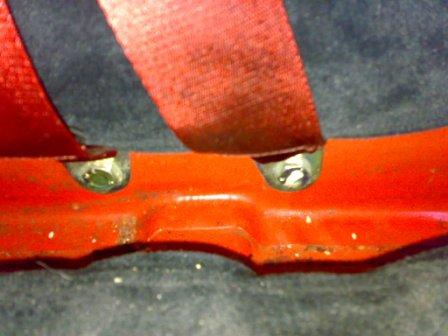

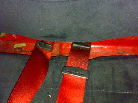

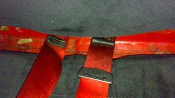

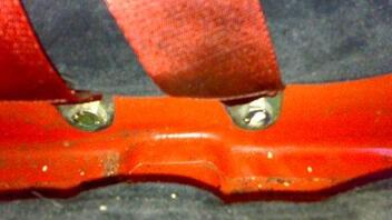

Ich hab einen Mini Red hot, bj. 88 der hat die Gurte auch noch innen.... Mfg, Max
Zitat von Mini-Max87Ich hab einen Mini Red hot, bj. 88 der hat die Gurte auch noch innen....
Interessant! Wie ist denn da die obere Befestigung gelöst? Kannst Du evtl. ein Bild davon einstellen?
Aber eine ganz andere Frage: Gibt es irgendwelche Probleme, wenn man die hinteren Dreipunktgurte gegen Zweipunktgurte (Becken-) austauscht? Zulässig sind solche Gurte ja nach wie vor, sonst würden modernere Autos (Audi A4 z.B. in der Mitte) die auch nicht haben.
Sry, weiß gerade nicht was ich fotografieren soll, meinst du wie die Gurte in der mitte befestigt werden? Mfg, Max
Die Gurte sind an der Rückwand festgeschraubt.... Mfg, Max

@ Min-Max87 Danke für die Bilder. Hast Du noch ein Bild mit der oberen Befestigung?
bei mir sind 2 punkt Gurte verbaut.... hoffe ich habe nichts falsch verstanden
Mfg, Max
