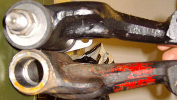

habe hier 2 Paar obere Querlenker;
Die haben allerdings unterschiedliche Durchmesser an der Schraube, wo der Stoßdämpfer befestigt wird.
Sonst sehen die identisch aus. Wie kann das sein? Gab es Unterschiede im Laufe der Jahre?
Ein Satz hat einen deutlich geringeren Durchmesser, so daß ein Stoßdämpfer theoretisch "klappern" müßte auf einer passenden Schraube...
oberer Querlenker

Ein Satz hat einen deutlich geringeren Durchmesser, so daß ein Stoßdämpfer theoretisch "klappern" müßte auf einer passenden Schraube...hmmm...kann ich mir so jetzt auch nicht erklären. Soweit ich mich an meinen MK2 errinnern kann, der Hydrolastik hatte, hatten selbst die Querlenker die selben Bohrungen. Ganz dumme Frage: an denen mit dem dickeren Schaft sind nicht zufällif noch die BUchsen vom Stoßdämpfergummi drauf? Die backen ja mal gerne fest, aber neee, das macht ja auch nicht wirklich so einen Riesenunterschied. Sind die Bolzen den noch drin, oder hast du das am Durchgangsloch gemessen?
Natürlich am Durchgangsloch... Da sind momentan gar keine Schrauben drin.
Wollte eigentlich die aus meinen alten Querlenkern montieren; die sind aber zu groß... -

Der Durchmesser von den verbauten ist identisch mit dem von meinem anderen Mini. Da sind neue Stoßdämpfer drin und die haben direkt gepaßt...
...so ein querlenker.
die alten bolzen für die stoßdämpferaufnahme (mit einem gewinde an jedem ende und integrierter distanzbuchse für den stoßdämpfer) haben den selben durchmesser wie die später eingeführte lange schraube.
somit bleibt eigentlich nur der hydrolastik querlenker...der hat aber (soweit ich mich erinnere) die aufnahme für den knuckle joint weiter aussen, also zum rad hin sitzen.
prüfe doch mal den abstand der wellenachsenmitte zur mitte der bohrung für den teflonbecher bei beiden querlenkern... -

--Schmaler Bohrungsdurchmesser und weiter zum Rad positionierte Kugelbolzenpfanne = Hydrolastik
Andreas Hohls
D.h. von Aufbohren auf das richtige Maß und Einbauen ist abzusehen wegen der versetzten Bohrung für den Knuckle??
...ist das!!
durch die abgeänderten hebelverhältnisse würde sich das "federverhalten" einseitig verändern...nix gut;) -

Ich glaub der Madblack meinte damit, das es nicht gut ist, in einen GUmmi-gefederten Mini die Teile einzubauen, da der Hebelweg für einen Hydrolstik-Mini ausgelegt ist und der mit Sicherheit auf das geänderte Hebelverhältnis ausgelegt ist. D.h. du würdest ganz andere Lasten, ganz andere Federungseigenschaften in deinem Gummi-Mini erzielen, die nicht getestet, nicht bekannt sind, und die ggfs. sogar gefährlich sein können. Also Finger weg.

der Querlenker ist definitiv nicht mehr zu retten; nicht nur wegen der eingearbeiteten Fläche...Madblack

War definitiv ein Hydrolastik Querlenker; der obere ist ein Hydrolastik der untere ein "normaler". Die Bohrung für den Knuckle ist doch um einiges versetzt.
