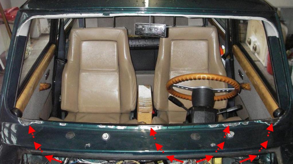

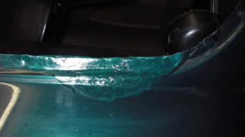

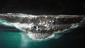

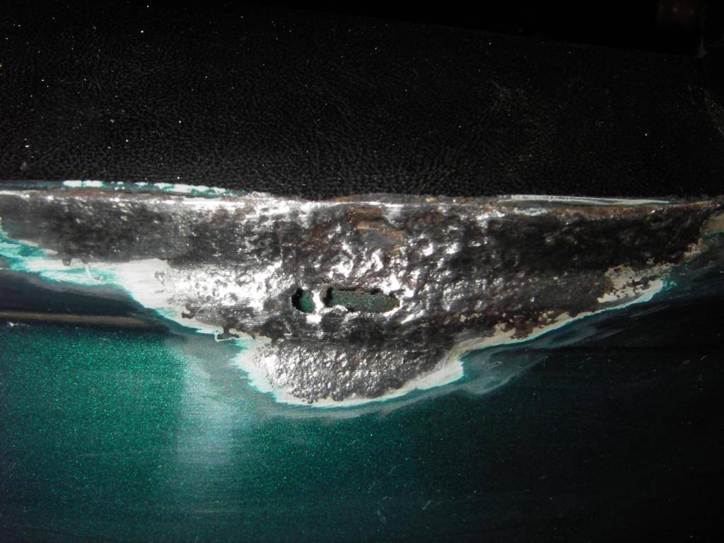

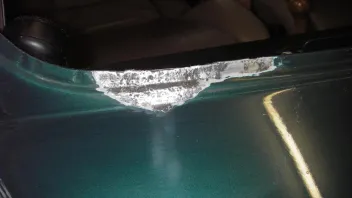

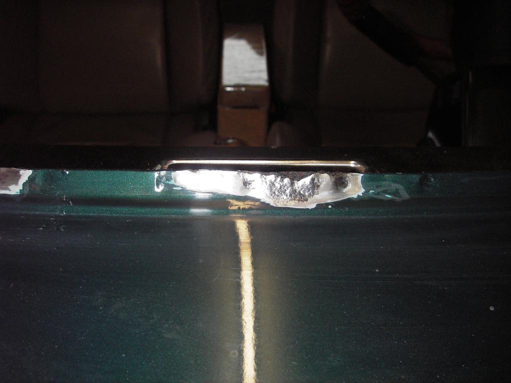

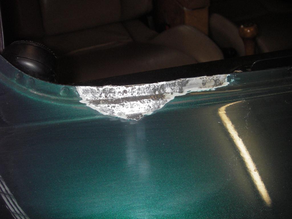

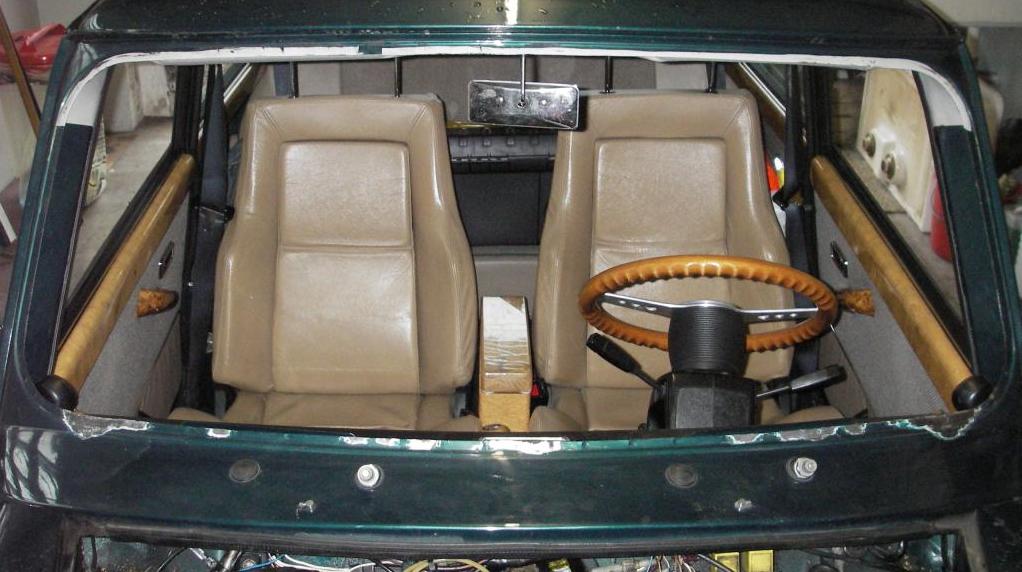

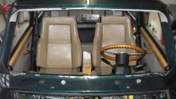

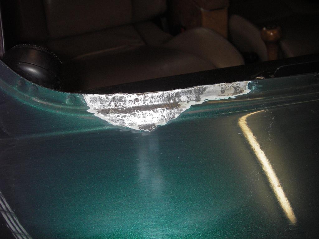

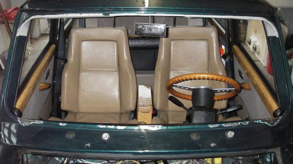

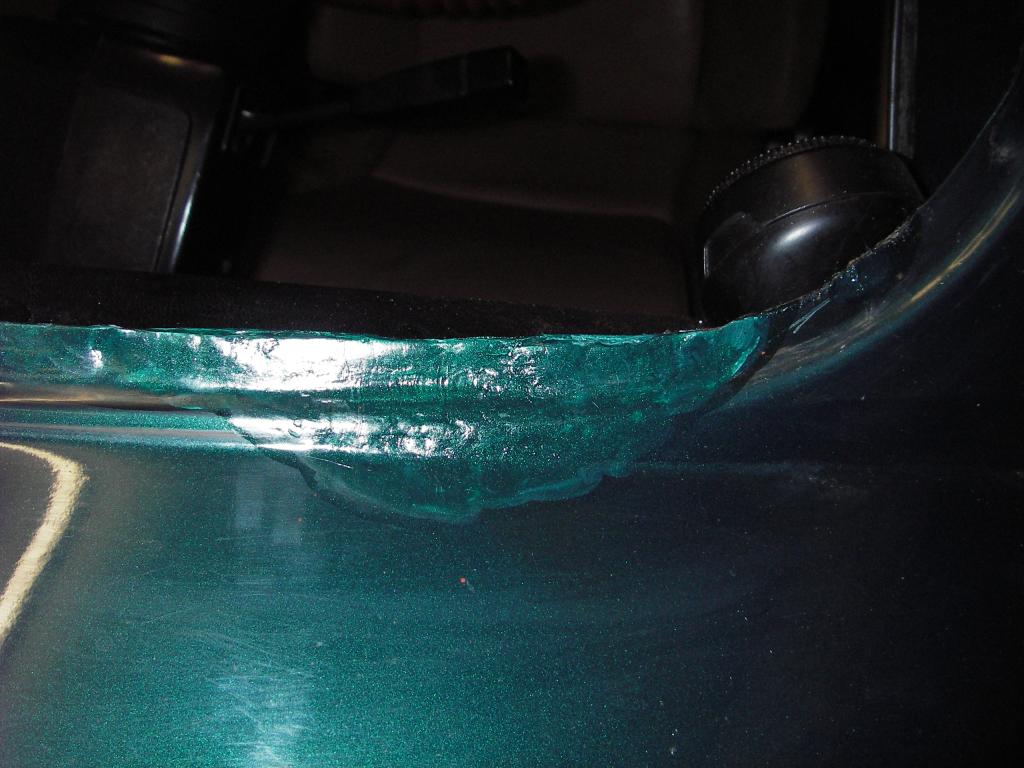

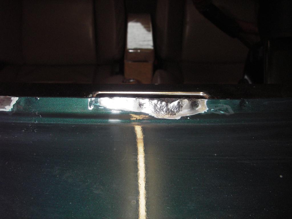

  • Hi,

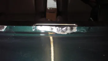

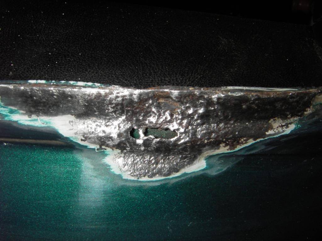

    ich habe am Wochenende die Frontscheibe draussen gehabt und dem Rost die Stirn geboten. So verheerend finde ich es noch nicht, nur auf der Fahrerseite waren zwei Löcher von 3mm und 4mm Durchmesser unter der Dichtung. Die Mitte wo der Stoß der Dichtung unten saß und die gegenüberliegende Ecke Beifahrerseite waren auch schon etwas pockig, aber noch nicht durch. DIe restlichen Stellen waren eher oberflächlich. Die Löcher habe ich etwas verspachtelt (ja, ich weiß :rolleyes: ), ansonsten nur grundiert und lackiert, mit dem Pinsel. Das Loch war nur zum Motorraum nach unten hin, die zweite Blechlage des Innenblechs sah noch gut aus.
    Den Stoß der Dichtung habe ich jetzt übrigens nach oben gesetzt, daß finde ich irgendwie schlauer, bisher war das eine undichte Schwachstelle. Dichtmasse ist natürlich auch wieder drin. Ich hatte die Scheibe vor ca. 3 Jahren schon mal draussen, weil sie ohne Dichtmasse eingebaut war und nicht dicht war. Da waren die Stellen auch schon etwas angerostet.
    Das Auto ist sonst recht rostfrei und mit Mike Sanders geschützt. Kotflügel und Dreiecksbleche sind noch ohne Befund, das wäre also ärgerlich alles zu zerpflücken.
    Was meint ihr, abwarten und sparen? Welche (teuren) Folgen sollte man durch rechtzeitiges Tauschen des Rahmens vermeiden? WIe lange gebt ihr dem Patienten bis zur Transplantation noch?
    Viele Grüße,
    Andreas
  • Ohne die Bilder gesehen zu haben, aber gespachtelt auf rost, was erwartest Du??? Wenn Du in einem Jahr den Spachtel runter machst, hast Du anstatt 3 mm wohl ein Loch von 1 cm?! Das sind aber reine Mutmaßungen.
    Schlimmer finde ich den Schlitz der Dichtung oben. Das wird Dir gar keine Freude bereiten. Regen fällt von oben genau in den Schlitz. Das ist nicht wirklich klug :headshk: Wenn Du ihn unten schon nicht Dicht bekommen hast, wirst Du es oben erst recht nicht schaffen.
  • Hi.
    Den Rost hab ich ja entfernt, dann Haftgrund, dann Filler, dann Spachtel und dann Grün und Klarlack. Sicher ist das nicht perfekt, aber ich denke im Moment wäre es übertrieben das rauszuflexen. Warte mal auf die Bilder. Ich möchte den Verlauf hat möglichst verzögern. Das das nicht die Dauerlösung ist und irgendwann der Rahmen fällig wird, davon gehen ich aus.
    Zu dem Stoß: das Wasser stand unten in der Dichtung und hat sich dann an dem (leider etwas versetzt geklebten) Stoß nach innen gearbeitet. Oben fehlt einfach der Druck des stehenden Wassers, da es seitlich in der Dichtung abläuft. Denke ich zumindest, lasse mich aber gerne eines besseren belehren.

  • Nachmal zu der Dichtung: die habe natürlich ausgewechselt, da der Stoß wie beschrieben etwas gerissen war.
    Ich hatte beim Fahren im Regen den Eindruck, daß der Staudruck vor der Windschutzscheibe das Wasser durch den Stoß nach innen drückt. Oben an der Scheibe sollte der Druck doch nicht so hoch sein, oder? Ich bin allerdings kein Strömungsmechaniker... ;)
    Undicht war es vorher wohl auch, weil ich mit der Dichtmasse etwas sparsam war.
    Wie haltet ihr das, wo macht der Stoß der Dichtung am meisten Sinn? Oder ist es bei vernünftiger Eindichtung mit Dichtmasse egal?

    Gegen Rost hilft immer nur rausflexen und neues Blech einschweissen!
    Alles andere ist "Verplempern von Zeit"!
    Lieber ein Mal vernünftig machen als drei Mal "umsonst"!

    Nur war diese Übergangslösung am Wochenende zu machen, das flexen und schweissen braucht dann etwas mehr Vorlauf und Zeit. Dreimal werde ich das nicht versuchen, jetzt weiß ich um den Zustand, kann das Problem im Auge behalten und beim nächsten Mal gibt's neues Blech.

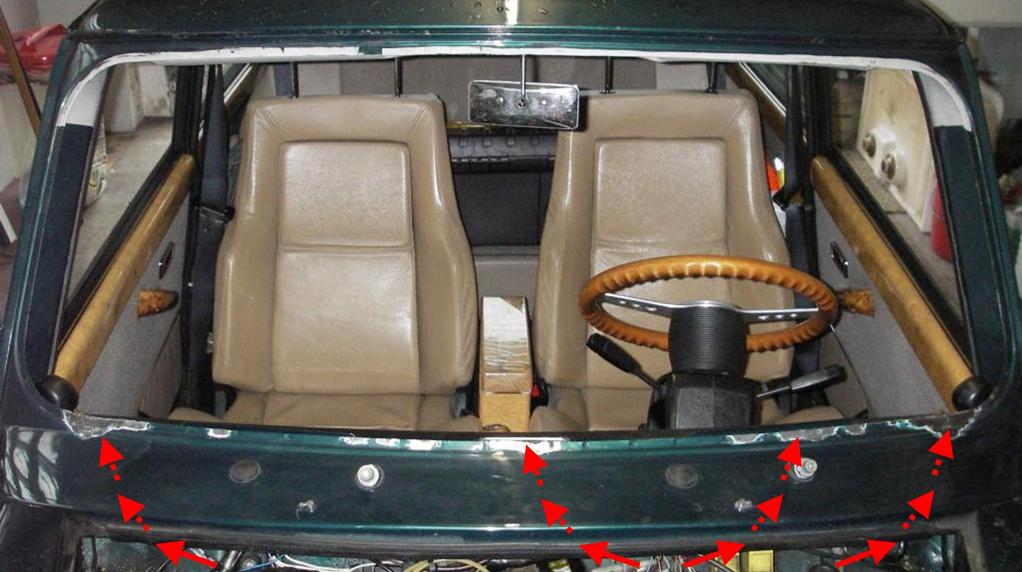

    ... nicht nur die undichte Scheibendichtung ist für den Rostbefall am Scheibenrahmen verantwortlich. Es dringt auch Feuchtigkeit von unten aus Richtung Motorraum zum Scheibenrahmen (siehe Anhang).
    Tipp: Von dort aus auch mit Mike Sanders oder Wachs behandeln!;)

  • Zitat von Miniflüsterer
    Danke, das ist vor ca. 3 Jahren schon passiert. Aber ich könnte ja kurzfristig nochmal nachlegen... :D
    Der Blick durch das Rostloch auf den Bereich unter dem Falz sah auch noch sehr hübsch aus. ;)
