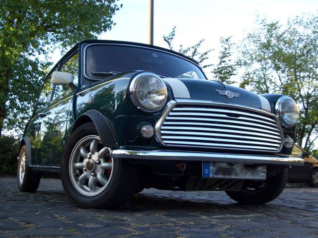

    suche noch die richtigen Verbreiterungen für meinen kleinen. Je mehr ich lese, desto verwirrter bin ich!

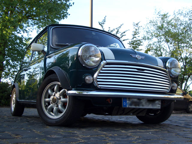

    Ich habe einen 91er Vergaser-Cooper (in BRG - (CIMG1181_1.jpg) siehe Anhang) mit original Verbreiterungen, HI-LOs (will den Mini noch etwas tiefer legen) und 12" Felgen.
    Sehr gut gefallen mir die Silverstone(-bullet) Verbreiterungen. Wie zum Beispiel hier (habe ich im Forum gefunden):
    Kann ich solche Verbreiterungen an meinen Mini ohne Probleme anbringen?

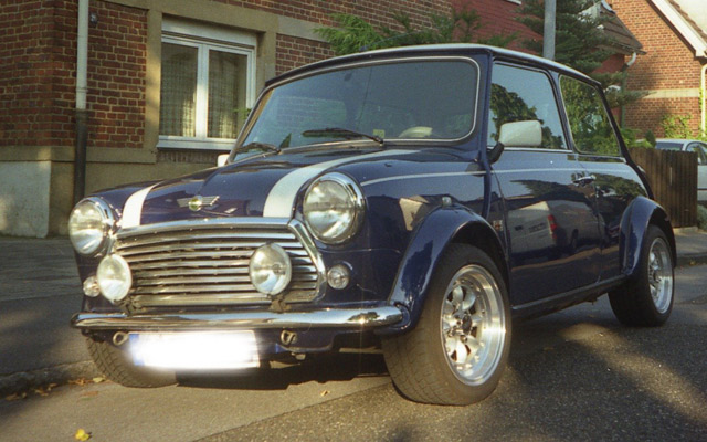

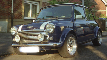

    Ausser den Silverbullt Verbreiterungen gefallen mir auch noch die normalen etwas breiteren (siehe blauen Mini (Mini3_1.jpg) im Anhang) Verbreiterungen.
    Welche sind das?

  • Naja, Deine jetzige Beräderung wird unter allen Deiner Wunsch-Verbreiterungen ziemlich 'verloren' aussehen, soviel steht mal fest. Es sei denn, Du willst mit anständigen Spurplatten arbeiten. Insofern wär' vielleicht man besser erst die Räderfrage zu stellen, dann die nach Verbreiterungen. Nur meine Meinung...
    91er Vergasercooper. Einer wie keiner...:cool:
  • Will heißen, dass es immer als Paket stimmig sein muss.
    4,5" Felgen (standart Felgen) mit 145er oder 165er reifen sieht mit den von dir gewollten Verbreiterungen echt bescheiden aus.

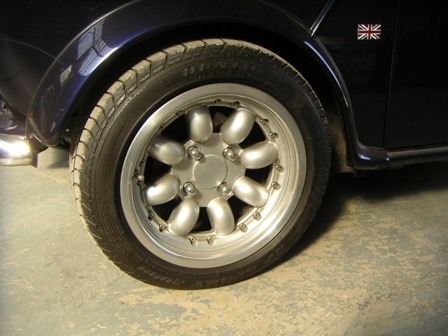

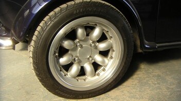

  • Zitat von HOT

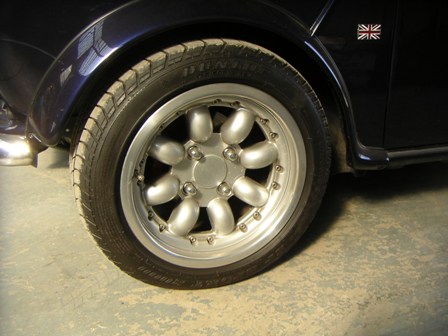

    Sieht aus, als wären es "Performance" SuperLite in 8x13.
    Diddi,
    8" erscheinen mir zu breit für den oberen Mini.
    Tippe auf Two Gates Wheels in 7x13, müsste eher zu den Silver Bullet passen.
    Rüdiger
    http://www.mini16v.de
  • Zitat von miniratz
    Diddi,
    Rüdiger
    Hi Rüdiger,
    die Nabenkappe zumindest ist aber von "Performance", wenn mich meine Augen nicht täuschen :rolleyes::D. Und bei der Breite kommt´s natürlich auf die ET an.
    Schau dir mal die äußere Schüssel der abgebildeten 8x13 an und vergleich die mit der 7x13 auf dieser Site:
    http://www.performancewheels.com.au/superlite.asp#
    Die 7x13 sieht deutlich breiter aus.
    jep .... Alleycats würd ich auch sagen ... :D
    gibts auch mitlerweile neu als nachbau .. ;)
    miniteilehändler fragen ...

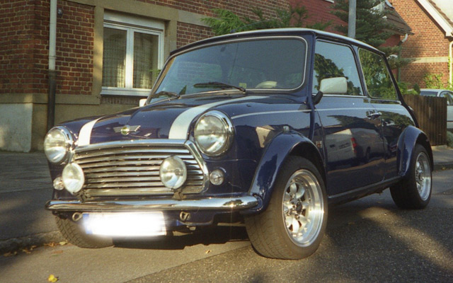

  • hier mal bilder der verbreiterung bei 10"
    und dann schau mal ins profiel vom "Jan Cooper" der hat sie auch dauf bei "grösseren" felgen ....
    und hier noch ein foto von nem 13" mit der verbreiterung
  • Two gates wheels? Habt Ihr mir da nen Link zu?
    Generell habe ich mich entschieden auf 13" umzusteigen. Jedoch stellt sich mir immernoch die Frage, welche Felgentiefe? 7x13 oder 8x13. Offensichtlich ist das nicht so einfach zu beantworten anhand des Bildes.
    Mini T.: Was für Felgentiefe haben die Reifen auf dem 13" Bild?
  • Das sind 7 x 13. Dieselben wie die hier. Gibt's aber nur noch gebraucht.
