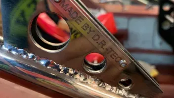

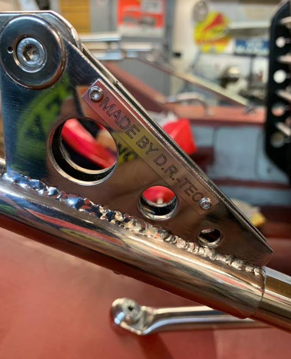

  • Jap hab quasi plus dran und ätze mit gleich und Wechselstrom 👍
    Hab da einen Stab mit einem wattepad und der kommt in Salzwasser 👍
    Das eine ätzt tief und das andere schwarz 👍
    Kann mir nur nicht merken was was macht 👍
  • Na solange das Ergebnis stimmt 😂😂😂
  • Ätze ist mir zu ätzend :laughing:
    ich mach das ja auch gerne mit dem Kennzeichnen,.... :roll-eyes:...meiner individuellen Arbeit

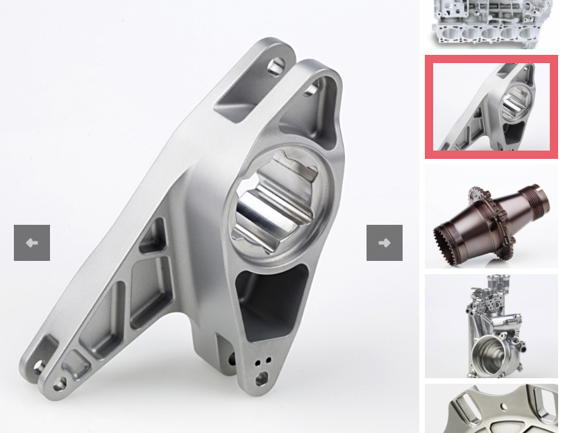

  • Wenn so ein radträger für ein F1, der mal schnell 10.000€ kostet (aus dem vollen gefräst), entsorgt würde, weil gewindeformer drin steck, wäre das ganz schön teuer 😳😳😳 oder bei Bauteilen für Flugzeuge etc. Da wird dann gehofft, dass man das noch raus erodieren kann ohne das Bauteil selbst zu zerstören. Aber auch aufwendige Konturen , wie z.b. Verzahnungen werden gerne erodiert. Da geht eine Menge , auch heute noch
  • Die drehen dir heute Herzen aus Rundmaterial... Glaube mir, Zahnräder ect, machen die heute anders. Und da denke ich nicht nur an 3D Drucker
  • Zahnräder eher nicht, aber kerbverzshnung und Polygone auf drehstäben z.b. 😉
    3D Druck ist da keine Alternative im Hochleistungs Bereich. Zu ungenau und muss eh nachbearbeitet werden. Ist aber nix für Massen Produktion, eher so im Bereich kleinserien in hömopatischen Stückzahlen 😂…so 2-20 stück
