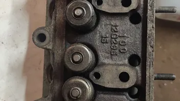

  • Ich muss da noch in mich gehen, hat ja noch Zeit . Aber so ein 1098 mit 12G295 Kopf und Doppel hs2 oder 40er Weber, kurze Übersetzung , sowas 3,65-3,9:1 mit sc Drop gears und 12“ Felgen könnte recht nett werden . Kraft von unten raus und keine Drehorgel. Irgendwie mal was anderes als einfach 1275. hat eben nicht jeder.

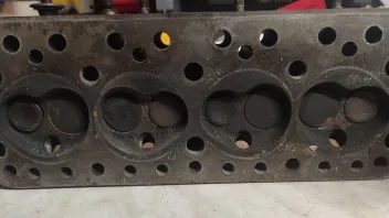

    Wenn du beim 1098er mit Standard-Kolben einen 12G295 drauf packst, geht die Verdichtung heftig in den Keller.
    Der 1098er hat serienmäßig schon nur eine 8,5:1 Verdichtung
    Dann noch der größere Brennraum des 12G295...
    Für den 1098er gibt´s aber auch Flachkolben ab +.040" aufwärts (sogar bis +.100"), die eine Verdichtung von gut 12:1 vertragen (natürlich angepasster Verteiler vorausgesetzt)...
    Es müsste halt entsprechend gebohrt werden...
  • Das der 12G295 abgeplagt werden muss, war klar. Hab ich bei meinem 998 A+ schon mal gemacht, der hatte ja Flachkolben. Wenn ich mich recht entsinne haben wir damals rund 3mm (bis zur Gusskante abgenommen. Beim 1098 mit Mulden Kolben müsste da noch mehr weg.
