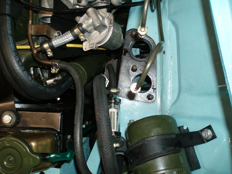

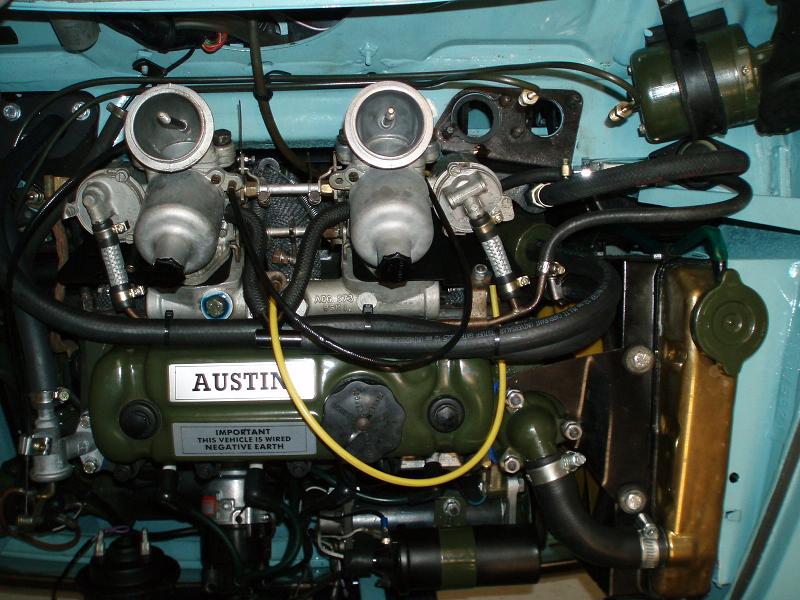

so hier nun die fotos
Zitat von 2002
... ich glaube aber eher die ausgleichsbehälter sind der knackpunkt - denn auf jedem bild von einem motorraum befinden sich die einfüllöffnungen der ausgl. beh. auf der spritzwandseite (links und rechts aussen von vorne gesehen) - bei mir nicht - einer hinten und einer vorne.

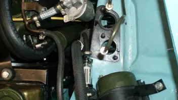

Wenn der 1-Kreis HBZ sowie der Kupplungsgeber richtig herum montiert sind, stehen die Einfülldeckel der Voratsbehälter von oben drauf gesehen (Blickrichtung wie in deinem Bild 2)
beide nach hinten zur Spritzwand.
Beim HBZ ca. 11:00 Uhr Position.
Beim Kupplungsgeberzylinder ca. 01:00 Uhr Position.
Dann sollte es passen.Wenn sich dann aber die beiden Ausgleichsbehälter gegenseitig im Weg sind, könnte es sein, dass du entweder 2 Kupplungsgeberzylinder oder 2 HBZ montiert hast oder evtl. die beiden untereinander vertauscht hast.
Vergleiche mal die beiden Geberzylinder miteinander. Sind sie äußerlich identisch (Ausgleichbehälter in gleicher Position zum Montageflansch), hast du entweder 2x HBZ oder 2x Kupplungsgeberzylinder.
Zum vergleichen siehe hier:
HBZ:
Die Aussparung am Montageflansch sitzt auf dem vorderen, zur Mitte versetzten Stehbolzen.
Kupplungsgeberzylinder:
Die Aussparung am Montageflansch (im Bild kaum zu erkennen) sitzt auch hier auf dem vorderen, zur Mitte versetzten Stehbolzen.

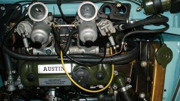

täuscht das auf dem bild, oder sind die schwimmerkammern schräg gestellt und stoßen so an die spritzwand? und würden die senkrecht hängen (wies richtig wäre, soweit ich mich erinner) wäre genug platz da?
ist da ggf das falsche winkel stück verbaut das den winkel zwischen vergasergehäuse und schwimmerkammer vorgibt? -
hier fehlen die korrekten 20° Stücke zwischen Schwimmerkammer und Gehäuse, AUD2676 und AUD2677, dann stehen die Schwimmerkammern senkrecht und es passt (knapp aber es passt).
HTH Uwe -

es stimmt, wenn ich probiere die 2 behälter so zu montieren, daß die einfüllstutzen zur spritzwand schauen wäre zwar platz zur schwimmerkammer aber die behälter stossen aneinander.@ lomo
aber dann sind die behälter immer noch falsch montiert. von wo aus werden die grad gemessen?
Die Schwimmerkammern müssen senkrecht stehen (den Winkel zu messen ist schwierig), und nicht schräg nach hinten wie bei Dir. Kauf die richtigen Distanzstücke, AUC1366 rechts und AUC 1316 für links (lt. AKM 2), für die Schwimmerkammern und dann wird alles gut.

.Kann es sein, dass die "20° Adapterstücke" zwar vorhanden, aber seitenverkehrt montiert sind?
Ich meine, da auf dem ersten Bild so ein Adapterstück erkennen zu können.
Ist vielleicht beim Zerlegen, Reinigen und wieder Zusammenbauen was durcheinander geraten
?Gruß, Diddi
