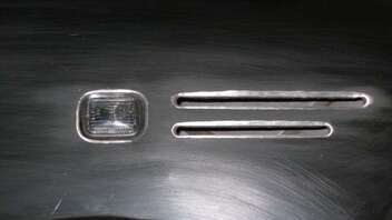

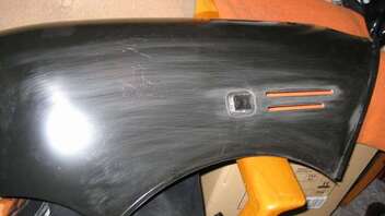

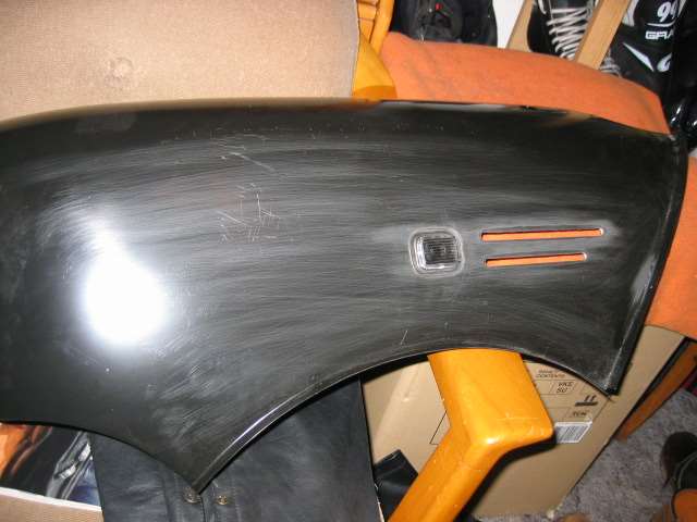

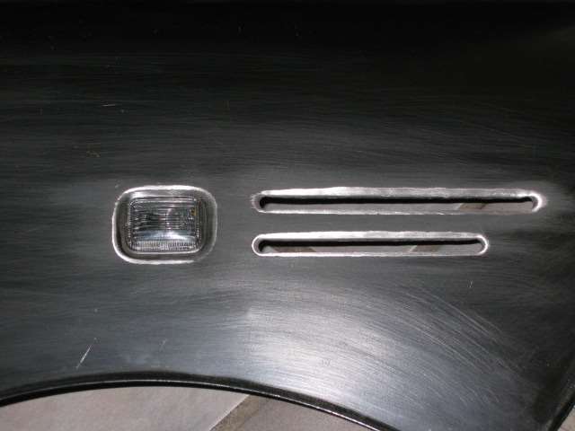

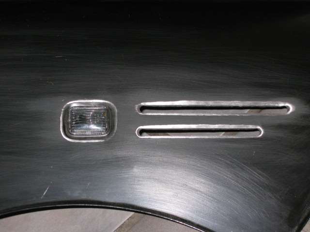

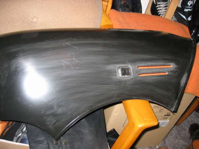

    die gibts sogar mit eingesetzten blinkern
    und für ganz "heiße" auch mit lüftungsschlitzen ....... ;) :D
