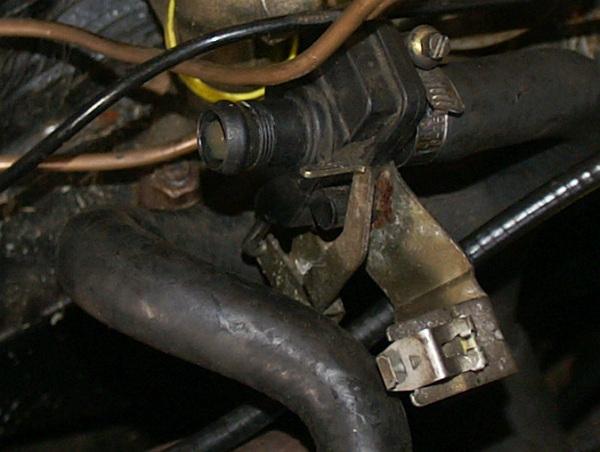

  • So...Ventil hatte wohl nicht richtig geschlossen. Habs nun mal richtig durchgespühlt, und nun schließt es sich wieder. Dann hab ich noch den Zug richtig eingestellt. Dann hoffe ich mal, das jetzt die Heißen Zeiten vorbei sind :)

  • Ist es eigentlich normal, dass wenn man schon etwas gefahren ist, die Heizung auf "kalt" & Car steht, und man dann die Lüftung anmacht, erstmal sehr heiße Luft raus kommt, und sich diese erst allmählich kühler wird ?
    Gibt eigentlich ne Seite, wo man sich das Prinzip dieser Heizung mal anschauen kann ? Das ich mal weis, wie die überhaupt funktioniert ;)
    Das im ersten Moment warme Luft kommt ist eigentlich nur "normal", wenn die Lüftung auf "OFF" steht.
    Die Heizung ist ja, selbst wenn sie auf "kalt" steht, immer noch über den Rücklauf mit dem Kühlsystem verbunden. Somit kann sich das Wasser im Heizungswärmetauscher mit der zeit erwärmen, wenn keine (kühlende) Luft durch den Wärmetauscher strömt (Lüftung OFF).
    Gibt man den Luftstrom dann frei (Car oder Screen), strömt im ersten Moment warme Luft, bis das Wasser im Wärmetauscher wieder abgekühlt ist.
    Da bei dir aber im ersten Moment "sehr heiße" Luft auströmt, obwohl die Lüftung schon auf "Car" steht, deutet das darauf hin, dass dein Heizungsventil immer noch nicht 100%ig schließt.
    Diese Ventile sind übrigens recht ungenau gefertigt. Da kann es je nach Einstellung des Zuges schon mal sein, dass das Ventil beim Schließen über den komplett geschlossenen Punkt hinaus geht = wieder etwas geöffnet.
    Die exakte Position, wann das Ventil 100%ig geschlossen ist, siehst du am besten bei ausgebautem Ventil.
    Kleiner Tip: Das Heizungsventil z.B. vom 1er Golf passt auch und funktioniert zuverlässiger ;).
