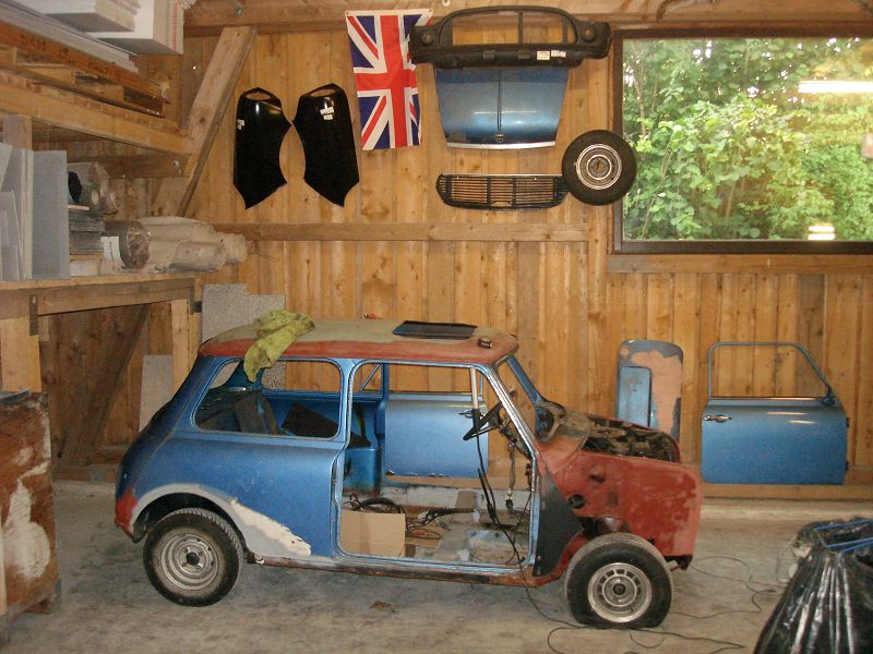

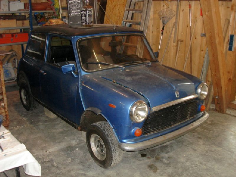

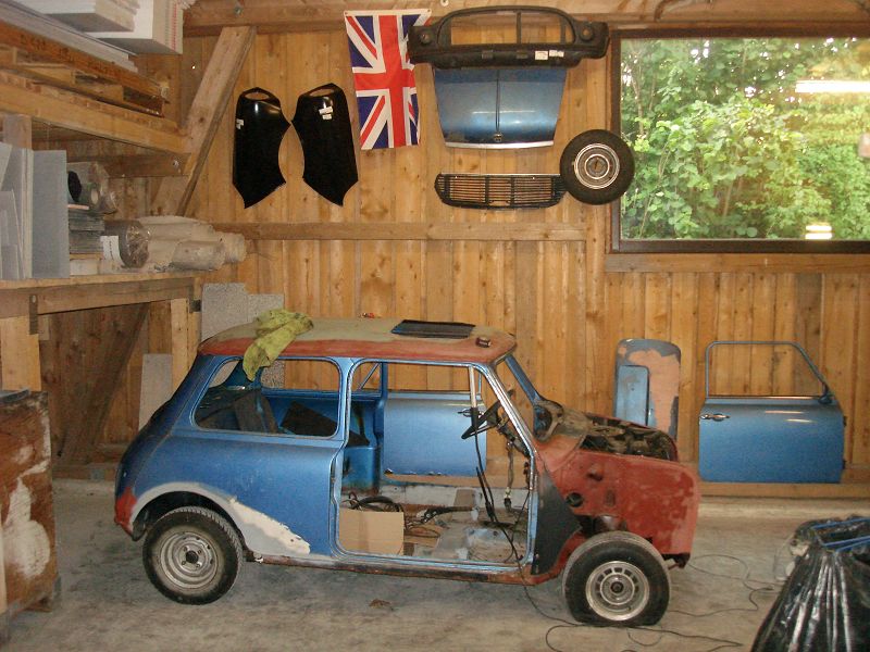

Bj. 77 restaurieren ?
Ich kann Dir nur einen Tipp geben ,laß die Karosse vom Schrotti abholen und kaufe Dir eine Neue.Die Instandsetzung der alten Karosse ist rausgemissenes Geld.MFG Jürgen

Einfach eine Neue Karosse kaufen für viel Kohle .....wo bleibt da der Spass an der Sache ......alles Neu kaufen kann jeder und ist mir ehrlich gesagt zu einfach ....nö nö da lern ich ja wieder nix dabei ....lieber ein bisschen mehr Arbeit und Zeit investiert und dabei noch jede Menge dabei über Mechanik und Blecharbeiten lernen .
PS: Neue gibt es von BMH und allen Miniteilehändlern.Und die kostet über´n Daumen auch nur "schlappe" 6100,-€
inkl. Versand.Ich seh´s grundsätzlich genauso wie Dietmar, lieber selbst restaurieren und wissen, was man hat.

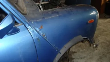

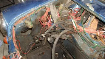

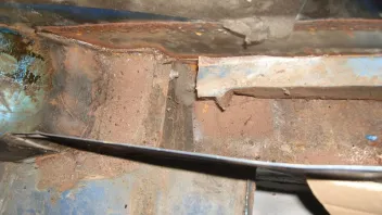

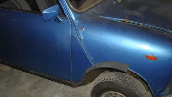

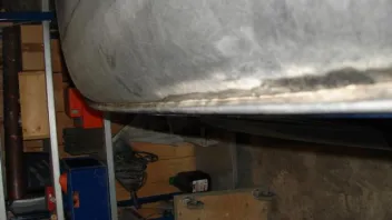

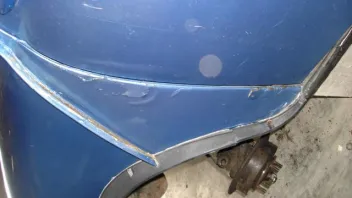

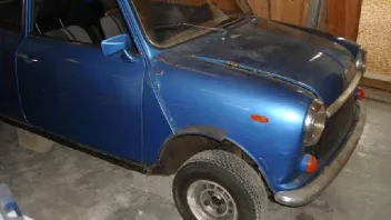

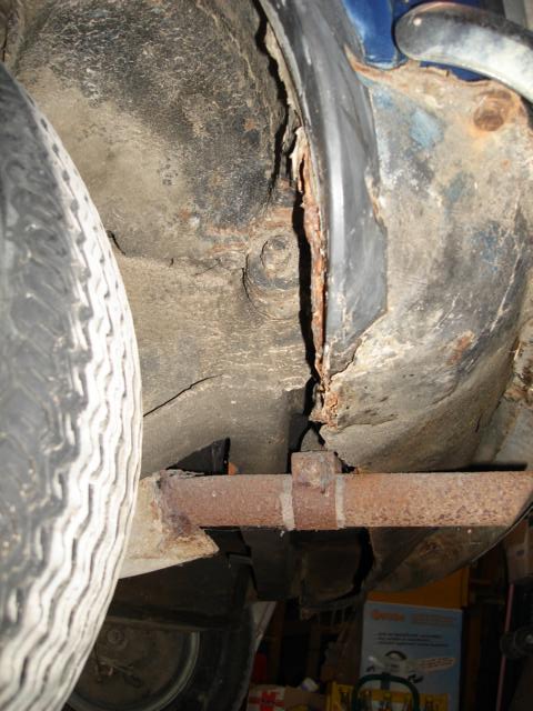

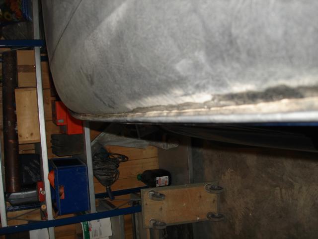

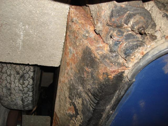

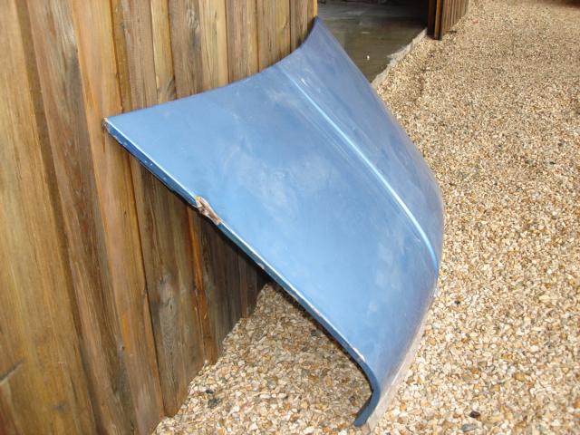

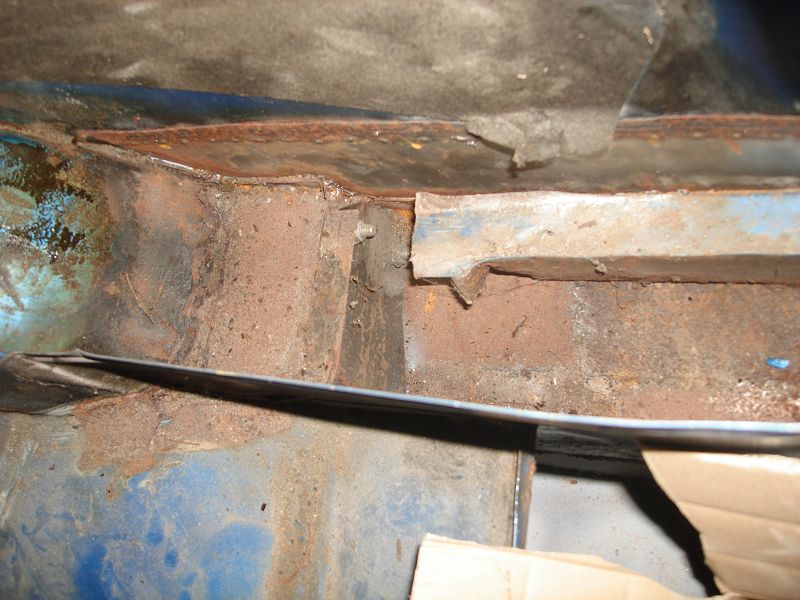

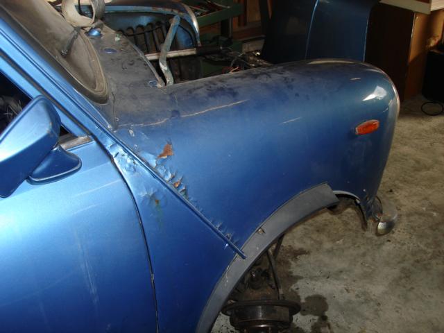

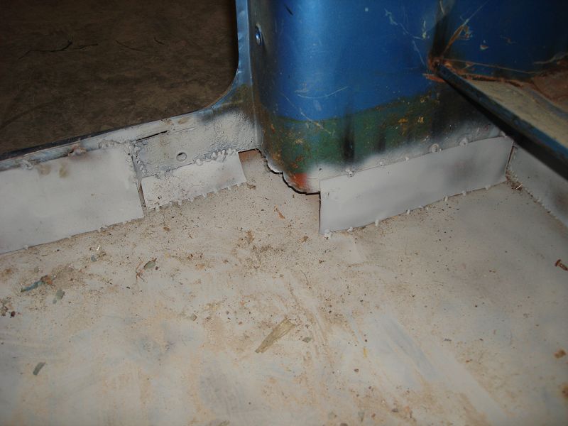

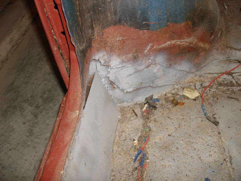

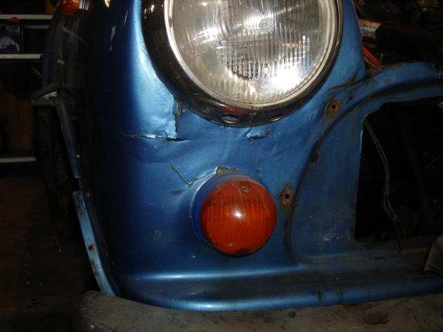

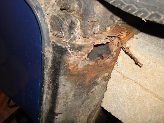

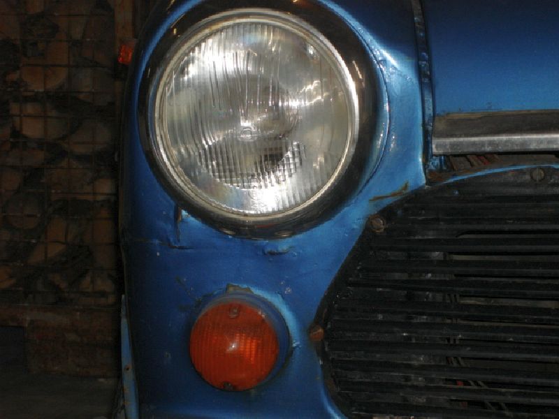

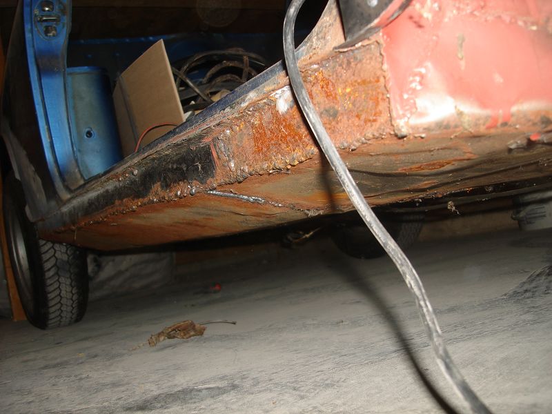

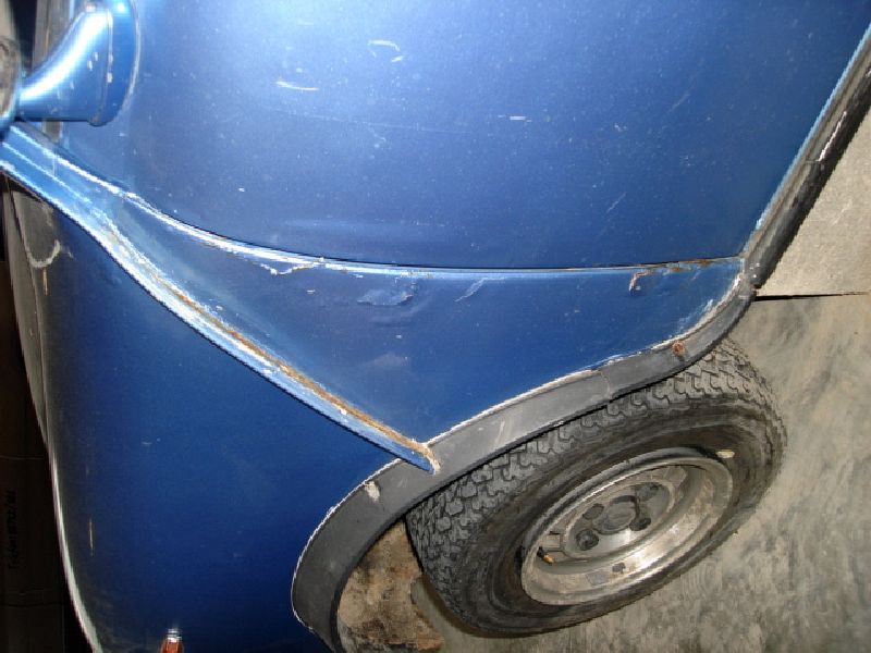

Obwohl die BMH Karossen wirklich gut sein sollen.......im Tauchbad grundiert etc.Ich möchte dir auch nicht die Hoffnung und den Mut nehmen, aber das was du momentan siehst, ist nur die Spitze des Eisberges (oder besser Rosthaufens???).
Das tatsächliche Ausmaß ist meistens ernüchternd bis erschreckend
und führt häufig zu abgebrochenen Restarationen.Aus Erfahrung und auf die Bilder schließend würde ich pauschal sagen:

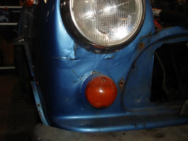

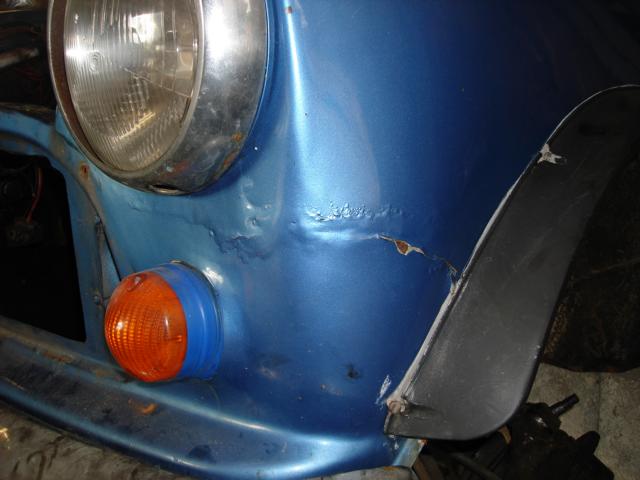

- Neue Front (komplett, inkl. Haube)

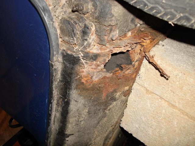

- vordere Innenkotflügel/Motorraumstehwände im Bereich Dämpferaufnahme, Lüftungsdüsen, Dreiecksbleche. Entweder komplett austauschen (teuer) oder partiell reparieren (aufwendig, wenn´s passen soll).

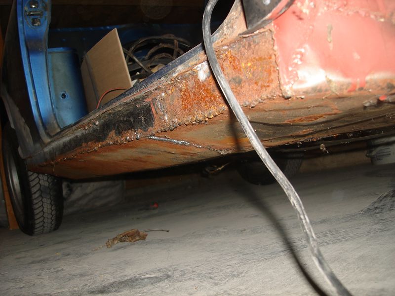

- Außen- und Innenschweller, evtl. Einstiegsbleche

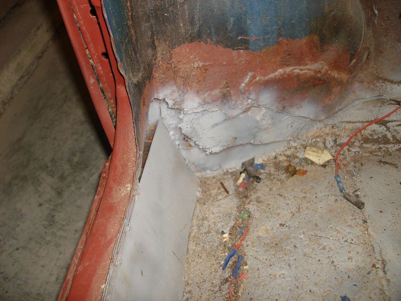

- Bodenbleche in diversen Bereichen durch
- hintere Schwellerenden (Bereich der Hilfsrahmenaufnahmen/"Hackenblech")

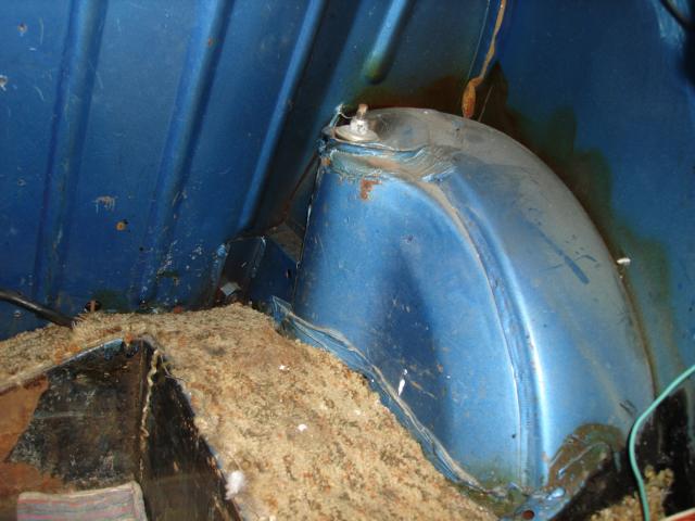

- Radhäuser hinten "perforiert"
- Kofferraumboden hinten/links/rechts (Hilfsrahmenaufnahmen) in Verbindung mit Heckschürze und ggf. Heckblechunterteil
- Türen? Sieht man schlecht auf den Bildern.

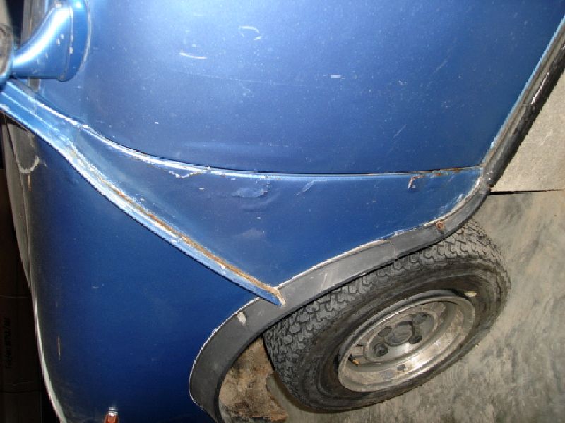

- Seitenteile im Übergang zum Schweller bzw. Ausstellfensterrahmen

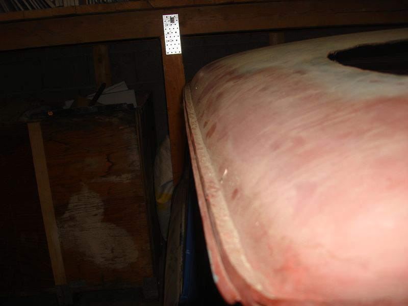

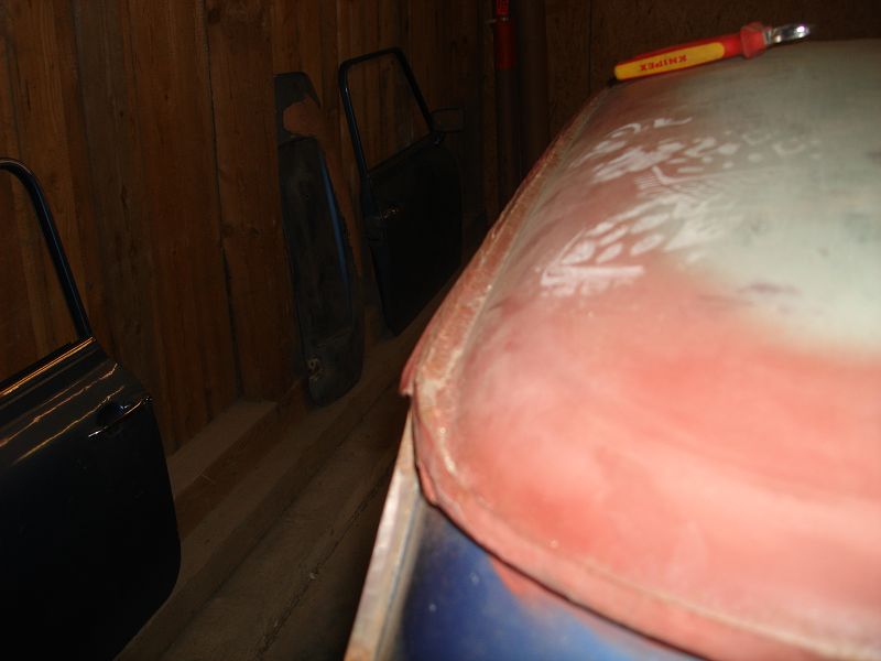

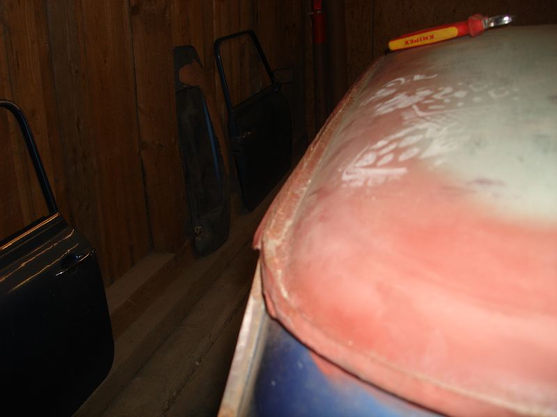

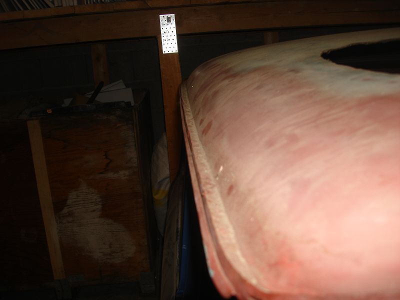

- Und speziell bei diesem Modell Rost in der Regenrinne unter´m Vinyldach. Man kann das Dach zwar austauschen, oder sogar partiell reparieren, ist aber definitiv nichts für "Schweißanfänger". Das geht sehr schnell "in die Hose".
- Hat der Unfall nur Frontblech, Kotflügel und Haube erwischt, oder hat er sich bis in´s Bodenblech "verewigt"?Bevor du also anfängst und eine riesen Latte Blechteile bestellst, würde ich die o.g. Bereiche bei komplett gestrippter Karosserie erst einmal genauer unter die Lupe nehmen.
Erst wenn das tatsächliche Ausmaß erkennbar ist (nicht alles ist erkennbar und man sieht es erst, wenn andere Bereiche freigelegt sind
) solltest du entscheiden, ob du diese Aufgabe bewältigen kannst, oder besser nach einer besseren, gebrauchten Karosserie mit kleineren Mängeln Ausschau hälst. Dürfte unterm Strich deutlich günstiger sein.
In der Zwischenzeit könntest du dann die Technik überholen.
Hat definitiv auch seinen Vorteil, wenn man dann direkt nach Fertigstellung der Karosserie mit dem Zusammenbau beginnen kann und nicht erst jetzt anfängt die Teile zu sichten/reinigen/überholen......Gruß, Diddi

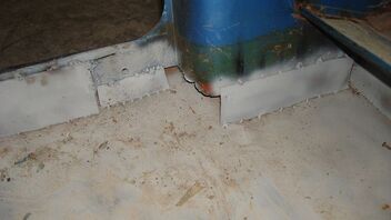

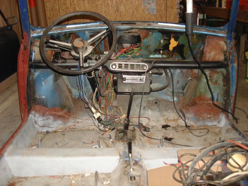

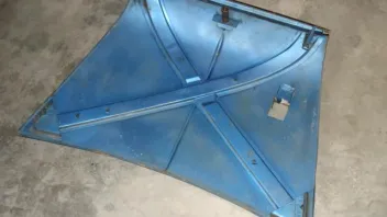

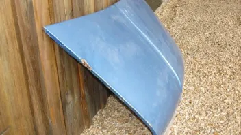

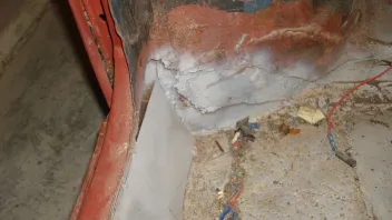

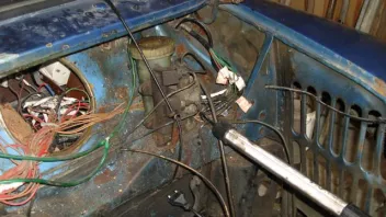

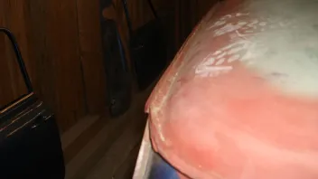

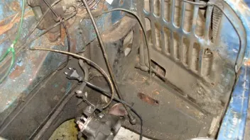

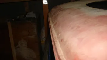

Bitteschön Bilder

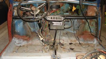

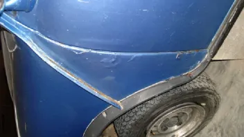

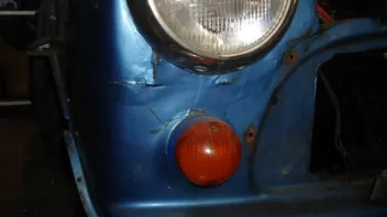

Nochmal ein paar

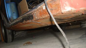

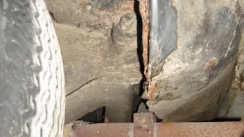

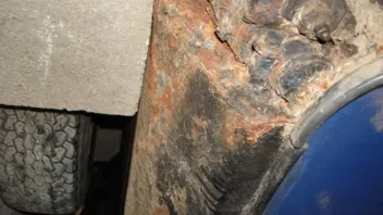

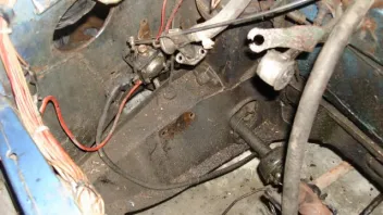

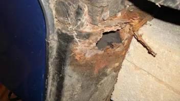

Die lezten

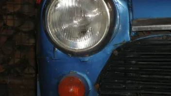

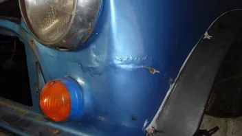

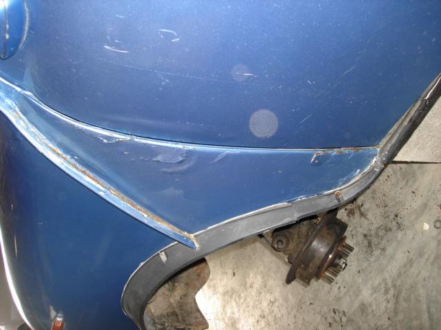

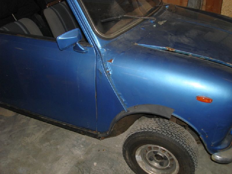

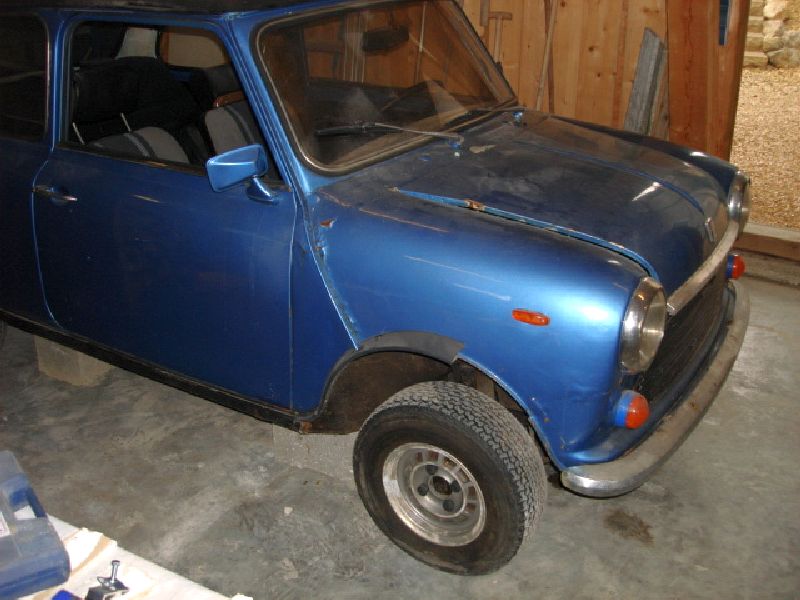

Sehr schönes blaues Tape an den Blinkern!:D
Und die Special-Kaxxe rostet sogar im Motorraum....

Dach kommt wieder eins drauf. Aus Kunstleder (Töffsattelleder), Vernäht und Wasserdicht verschweisst.
Das Problem war bei den alten Minis die Vorarbeit. Das Dach war nur Grundiert, und dass sogar noch schlecht. Durch die nähte drang Wasser ein und Hoppla, war da der Rost.
Gute Vorarbeit ist alles, Dach komplett lackiert, Dachrinnen gut verarbeitet und gekittet und lackiert.
Und eben, Nähte Wasserdicht verschweisst (ähnlich Gore Tex)

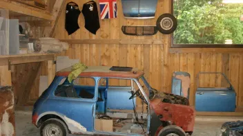

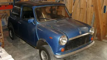

...Hallo, diese Karosserie ist ganz klar tot! Von unten ist alles (Bodenbereich, Kofferraum) hin, der Vorderwagen ist hin, das Dach ist hin...Wo soll da ein Ansatz zum Aufbau sein?
Wenn ich so die Teilbilder vom hinteren Nebenrahmen sehe, auch alles platt. Allein der hintere Nebenrahmen zu machen (neuer Rahmen, Gummis, Überholte Schwingen, Kleinkram) kostet grob 600,- EUR.
Schau doch mal hier unter den anderen Projekten rein, und unter Verkäufe.
Noch Preise gefällig? Alleine für alle Bremsteile sind die nächsten 500,- EUR fällig.
Alles nur rein Teile. Alles selbermacher. Noch kein Cent für Blech, noch keine Minute für irgendwelche Helfer.
Ich bin skeptisch. Und habe ein Auge drauf.
Gruß aus Mainz René

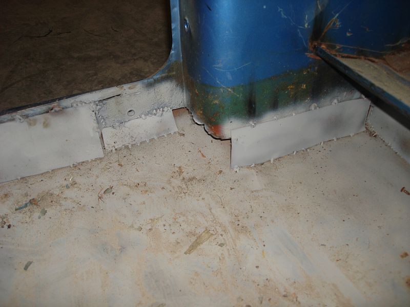

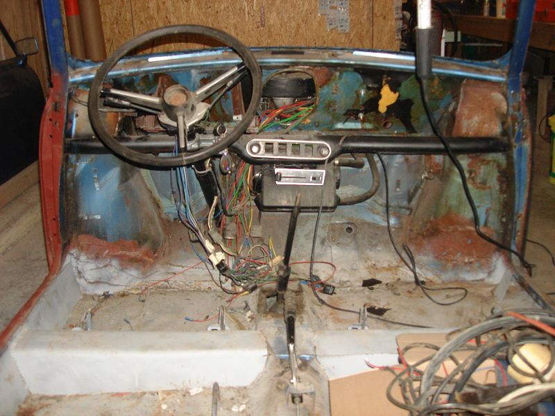

Das sieht, gelinde ausgedrückt, nicht gut aus
Alles anzeigen

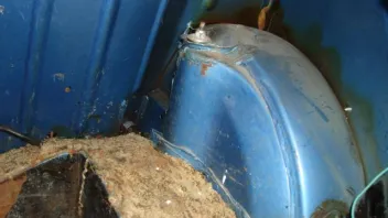

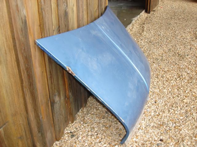

- Neue Front (komplett, inkl. Haube) definitiv- vordere Innenkotflügel/Motorraumstehwände im Bereich Dämpferaufnahme, Lüftungsdüsen, Dreiecksbleche. Entweder komplett austauschen (teuer) oder partiell reparieren (aufwendig, wenn´s passen soll). Kann man noch nicht sagen, ist aber zu 95% sicher
- Außen-definitiv und Innenschweller mit hoher Wahrscheinlichkeit, evtl. Einstiegsbleche
- Bodenbleche in diversen Bereichen durch Musst du selbst schauen. Auch in den hinteren Seitentaschen.
- hintere Schwellerenden (Bereich der Hilfsrahmenaufnahmen/"Hackenblech") definitiv
- Radhäuser hinten "perforiert" Musst du selbst herausfinden
- Kofferraumboden hinten/links/rechts (Hilfsrahmenaufnahmen) Mit Teppich überklebt, läßt böses erahnen in Verbindung mit Heckschürze definitiv und ggf. Heckblechunterteil höchstwahrscheinlich
- Türen? Sieht man schlecht auf den Bildern. ???
- Seitenteile im Übergang zum Schweller bzw. Ausstellfensterrahmen ???
- Und speziell bei diesem Modell Rost in der Regenrinne unter´m Vinyldach. Sehe ich da auf dem Bild "Buckel" unter´m Vinyl in der Regenrinne?
- Hat der Unfall nur Frontblech, Kotflügel und Haube erwischt, oder hat er sich bis in´s Bodenblech "verewigt"? ???
- Verspachtelter Übergang Kotflügel/Windleitblech. Der untere Teil des Scheibenrahmens ist garantiert fertig.
Auch wenn du es sicher nicht gerne hören (lesen) magst, aber du solltest dich mit dem Gedanken vertraut machen, diese Karosserie zu entsorgen :(, nachdem sie komplett gestrippt ist (Vergiss das Typenschild nicht).
Wenn du sie selbst anlieferst, gibt´s beim Schrotti sogar noch Kohle dafür ;).Allein die Kosten für original-Blechteile (das einzig vernünftige) um diese Karosse wieder aufzubauen werden bei dir Schwindelanfälle auslösen
.Da sollte sich für deutlich weniger Geld, etwas deutlich besseres finden lassen. Entweder hier über´s Forum, oder versuch´s z.B. mal hier: http://www.prostreet.de/index.html

auch ich würde auf wegwerfen tendieren. Siehe mein Tread, hatte auch so einen Fall, den ersten den ich kaufte.
Blechteile alleine übersteigen locker die 5000er Grenze und wenns nicht selbst geschweisst wird, oh jeh....Ausräumen wegwerfen!
