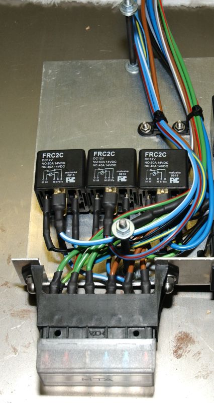

  • ...also ich hab mir das jetzt noch mal überlegt und wollte mal die allgemeine Interessenlage erfragen.
    Einfachste Lösung:
    2 Lastrelais werden in der Nähe der Lenksäule geeignet befestigt. Die Spulenanschlüsse werden jeweils einseitig auf Masse gelegt, und die andere Seite an die zuvor durchtrennten Kabel vom Lenkstockschalter kommend (Blau/rot und Blau/weiss).
    Damit schalten die Relais jeweils ein, wenn über den Lenkstockschalter auf der jeweiligen Leitung 12V ankommt.
    Jetzt an die Arbeitskontakte (Klemme 30) jeweils ein dickes braues Kabel, was sich die 12V vom braunen Kabel des Lichtschalters holt. Die zwei verbleibenden Kontake gehen dann an die zuvor durchtrennten Leitungen (Blau/rot und Blau/weiss), abgehend in Richtung Motorraum.
    Vorteil: Sowohl der Lichtschalter als auch der Lenkstockschalter müssen nur noch den winzigen Strom leiten, die die Relais zum schalten brauchen.
    2 Fliegen mit einer Klappe.
    Mit einem zusätzlichen Transistor im Massezweig der Relais kann man dann noch zusätzlich eine zündungsabhängige Funktion einbauen: Sobald die Zündung abgeschaltet wird, fallen die beiden Relais ab (Transistor sperrt) und es gibt nur noch Standlicht.
    Wär das so okay? Dann würde ich mal versuchen einen Plan zu machen.
    Ansonsten: weitere Ideen? Verbesserungsvorschläge? Änderungswünsche?

  • Ich hab den Thread erst jetzt gefunden, aber fast so habe ich das gerade verbaut, allerdings mit einem dritten Relais für die Zündungsfunktion anstatt eines Transistors.
    Drauf achten, daß die Lichthupe auch ohne Zündung noch gehen muß! Transistor in Relaismasse geht dann nicht.
    Ich hab den Plan dazu leider noch in der Werkstatt liegen, ansonsten muß ich den aus dem Kopf mal nachzeichnen.
    Ich habe das Ganze auch noch mit einem zusätzlichen Sicherungshalter versehen und über der Heizung hinter der Schalterleiste verbaut, auf einem hübschen Alublech.
    Funktioniert nach Inbetriebnahme am letzten Sonntag prima.

  • Nochwas: bei der Schaltung und bei der zusätzlichen Sicherung sollte man beachten, daß es keine "Single Point of Failure" gibt, d.h. es nur eine Sicherung für alle Relaisfunktionen gibt, und wenn die durchbrennt geht gar nichts mehr. Das könnte gefährlich werden.
    Deswegen ist m.E. die Lichthupe separat abgesichert.

    Ich bin nicht sicher, könnte aber sein. Wichtig scheint mir vor allem aber die getrennte Sicherung zu sein, damit man nicht wenn die Sicherung für das Abblendlicht kommt, komplett im dunkeln steht. Oder aber die Sicherung für die Relaisgruppe auch alles komplett abschaltet.

    Blos nicht. "MINI"malismus ist angesagt. ;) Ich hab das eigentlich nur wegen der Kontaktschonung der Schalter gebaut, das Zündungsfeature war ein gerade noch vertretbares Add-On.

  • Nochwas: wenn man die Stellung 1 des Zündschlosses (Accessories) als Steuerleitung für "volles Licht geht" nimmt, und nicht die Zündung, dann hat das noch den Vorteil das beim Anlassen das volle Licht auf Standlicht zurückgeht. Dadurch bleibt mehr Strom für den Anlasser, ganz VW-Golf-like.
    Ist mir aber erst bei der Erprobung aufgefallen. :D
