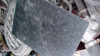

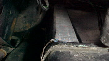

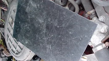

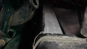

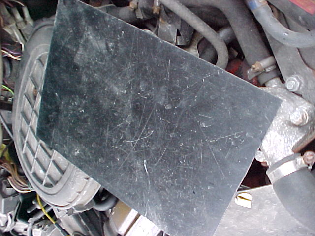

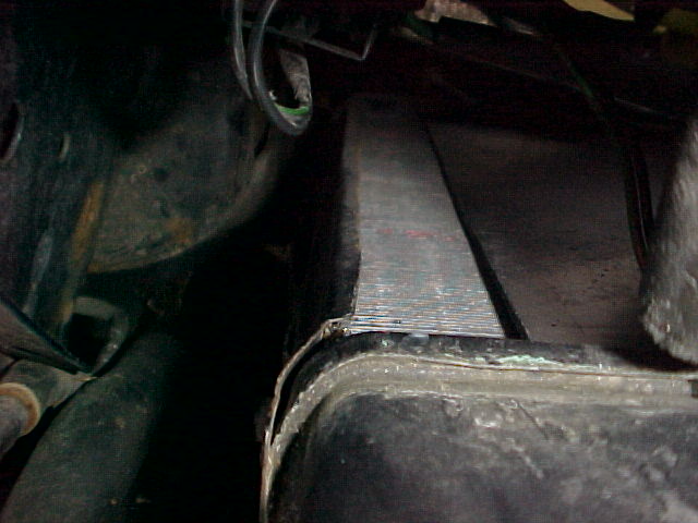

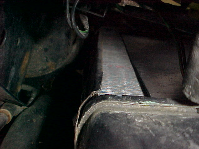

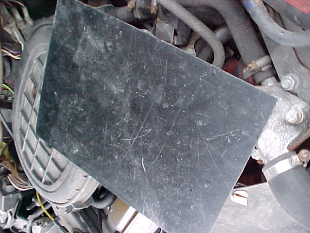

    Ja, meine Kühlprobleme krieg ich in den Griff, indem ich eine Plastikplatte (oder Blech oder was anderes stabiles) vor den Kühler hänge. Und zwar ist beim Kühler oben und unten ein Falz, wo man das Teil sauber reinklemmen kann.
    Für die Übergangszeit (schätze ab OktoBÄR) kommt eins rein, was 1/4 bis 1/3 des Kühlers bedeckt und im Winter dann eines mit ca. 50% des Kühlers.

  • Hallo - könntest Du das mit dem Blech am Kühler mal fotoknipsen und hier posten? Ich benutze meinen Mini auch im Winter... und wenn ich das hier recht verstanden habe, wird der Wagen dadurch schneller warm... denn bis es im Mini warm wird, dauert im Winter doch heftig lange... und ich mag nicht wie ein Michelin-Männchen im Auto zu sitzen - da wird es ja noch enger :D

  • Ja, klar. Null Problemo....
    Muß ja die Tage eh wieder an's Einbauen von dem Teil denken...*bibber*
    Bye Andreas
