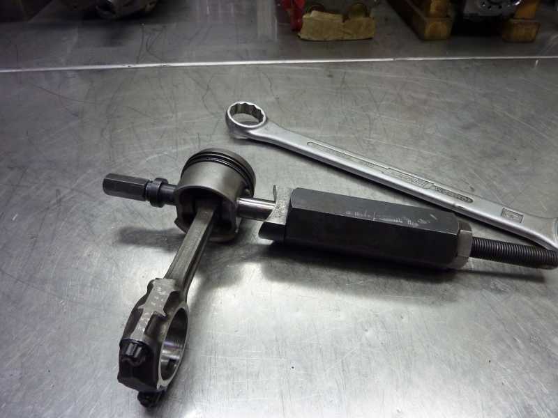

    Hier mal Bilder zur Vorstellung wie sowas aussieht. Ist das original Werkzeug von Churchill.
    Bis später...
    Faxe

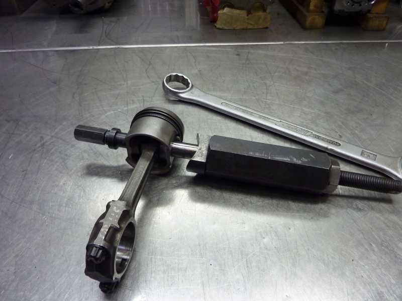

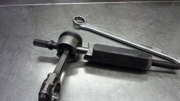

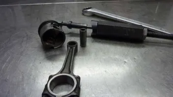

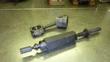

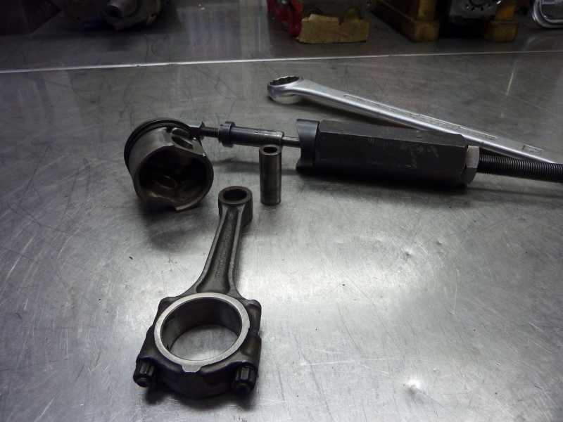

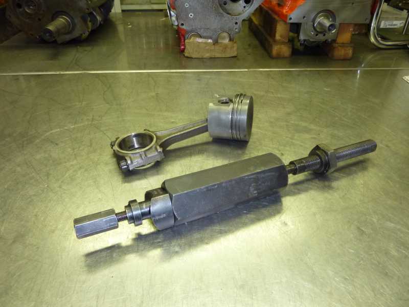

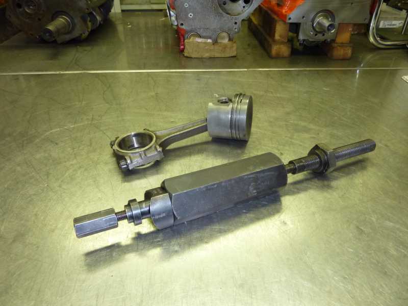

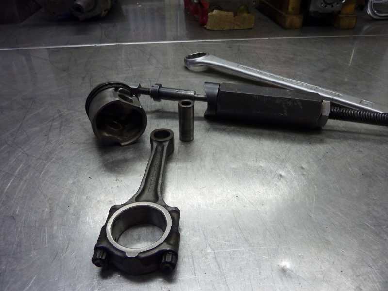

  • Jetzt habt ihr mich angespornt den Bolzen heut noch rauszubekommen.
    Hab dann mal Fix ein Ausziehwerkzeug hingepfuscht:D
    Geht auch ohne rohe Gewalt:p
    Gruß Christoph
