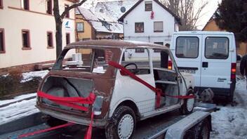

    Also bei meiner Ausgangsbasis handelt es sich um einen 1987er Mini Masters er wurde fast genau ein jahr bewegt und danach stillgelegt er hat 17 Tausend Kilometer auf der Uhr was auch glaubhaft ist.
    An ihn kam ich durch zufall über bekannte eines bekannten denen er nur im weg rum stand.
    Er wurde nach Jahrelanger Standzeit ca 1998 an meine Vorbesitzerin verkauft da dieser aber die Farbe nicht gefiel machte sich ihr damaliger Freund und Lebenabschnitsgefährte gleich daran dir Farbe mit einer Flex zu entfernen:eek:Wir fuhren gleich Tags drauf hin und wurden uns schnell einig.

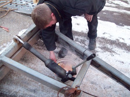

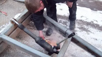

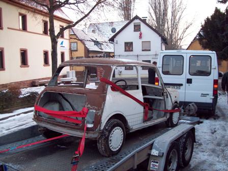

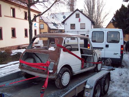

    Samstags fuhr ich mit Freunden Trailer und Kombi bestückt das Teil holen.Es war saukalt und die Hydraulik des Anhängers war gefroren...Also in nem alten Sieb Feuer gemacht das Auto auf den Trailer und dann Teile suchen ...
    Wahnsinn wie viele Teile so ein zerlegter Mini doch hat...:p
    Naja Ducato Golf und der Mini waren gut beladen...

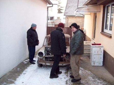

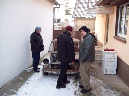

    Zuhause angekommen erstmal den 92er aus der Garage auf die Terasse geschoben und den Teil-weissen rein...Terile dazu und Tor schliessen.
    Nun stand er dort erstmal und ich wusste noch nicht so wirklich was aus ihm werden sollte hatte auch saisonbedingt nicht wirklich die Zeit für eine ordendliche Bestandsaufnahme doch ende November kam ich dann endlich mal dazu.Scheint wirklich soweit komplett zu sein bis auf das Rückteil der Rückbank und einige Kleinteile :D

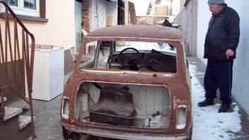

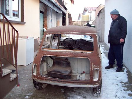

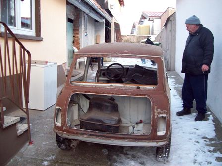

    Nach näherer Betrachtung gefiel er mir immer mehr ausser Flugrost hat der kleine gar nichts nichts ist stark verrostet oder durch doch unter der Verbreiterung vorne rechts ist ein Loch aber das könnte auch von ner Schruppscheibe stammen:rolleyes:
    Auf alle Fälle denke ich dass dies eine schöne und gute Ausgangsbasis ist um einen guten Mini daraus zu machen.Ein genaues Konzept habe ich noch nicht ehrlich gesagt im moment schwebt mir eine mischung aus Retro und Oldschool vor in einer Pastellfarbe... Der 1000er Motor soll Allerdings bleiben nur revidiert werden der Kleine ist soweit zerlegt nur Motor Achsen und der Kabelbaum sind noch drinne.

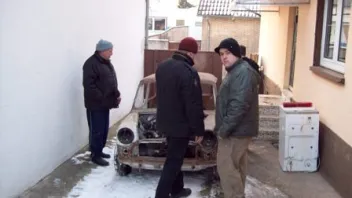

  • Hier nochn Bild von vorne...leider im moment noch stau.Aber am Ideen sammeln;)
