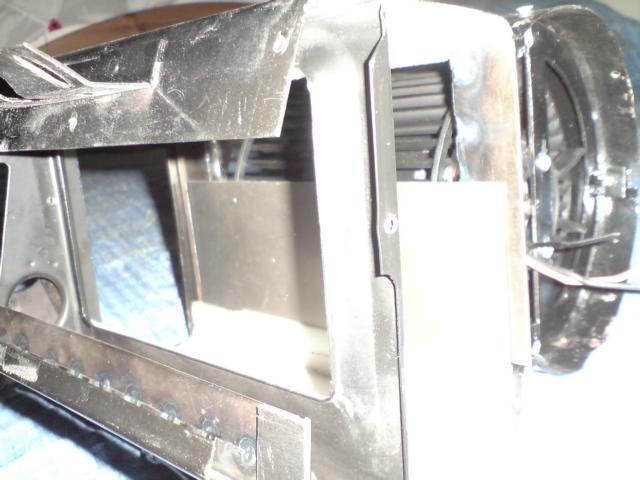

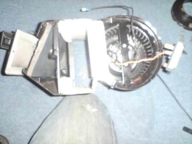

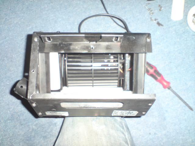

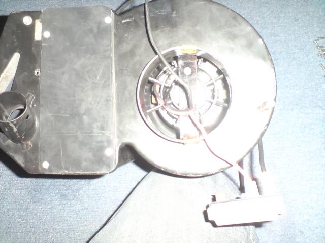

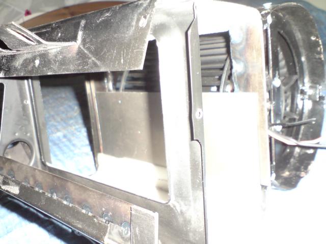

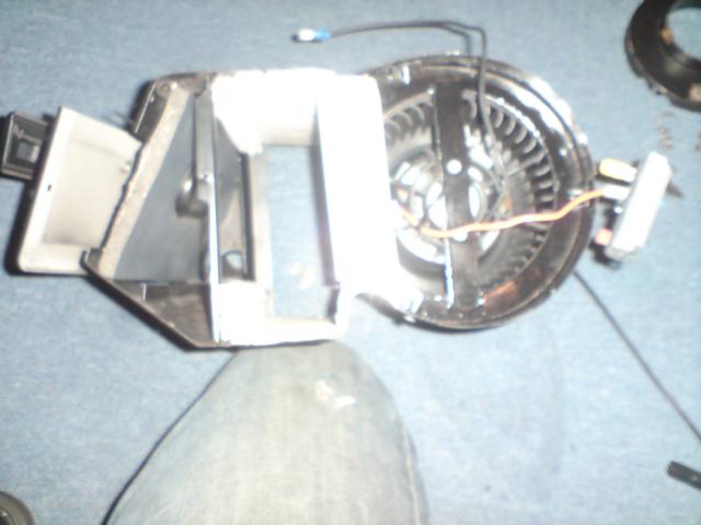

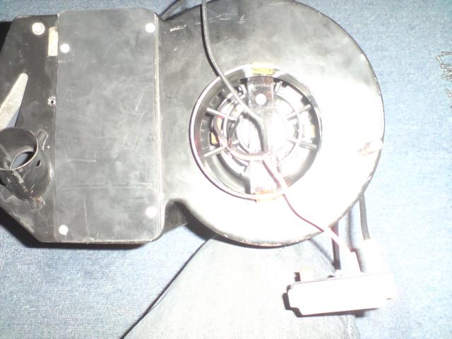

  • Moin Erstmal.Da wir ja Winterhaben und die Heizung wie immer sehr wenig Leistung hat,habe ich diese jetzt in Angriff genommen.
    Es handelt sich hier um die Blechkasten Heizung.
    1. Großen starken Lüfter gesucht.
    2. Fündig geworden und eingebaut.
    3. Ergebnis geht aber.... Ich lasse da nicht locker am MI werde ich da noch einmal bei gehen.
    Luffi ist im Moment noch dreistufig.
    Wird aber gegen eine Drehzahlsteuerung ausgetausch wenn die Regel einheit da ist.
    Hoffe das klappt mit den Bildern hoch laden

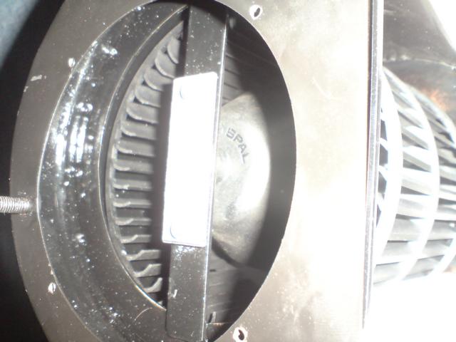

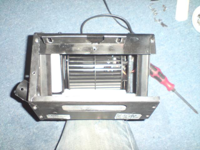

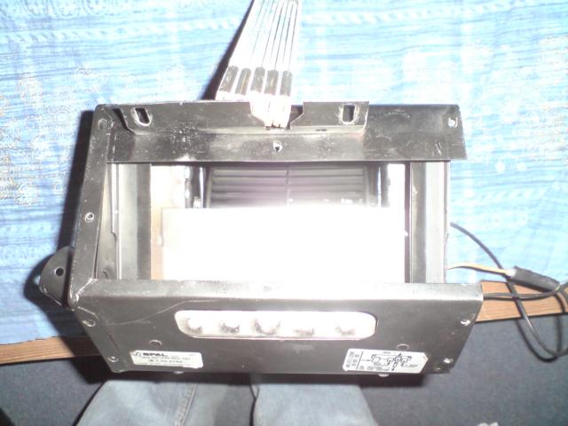

  • Es ist auf jeden Fall ein Spal Nummer muß ich heute mal ablesen wenn ich da heute zu komme.

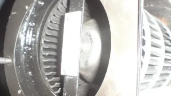

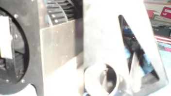

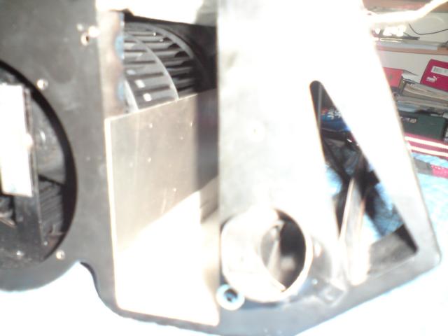

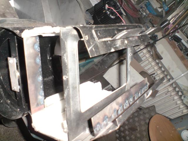

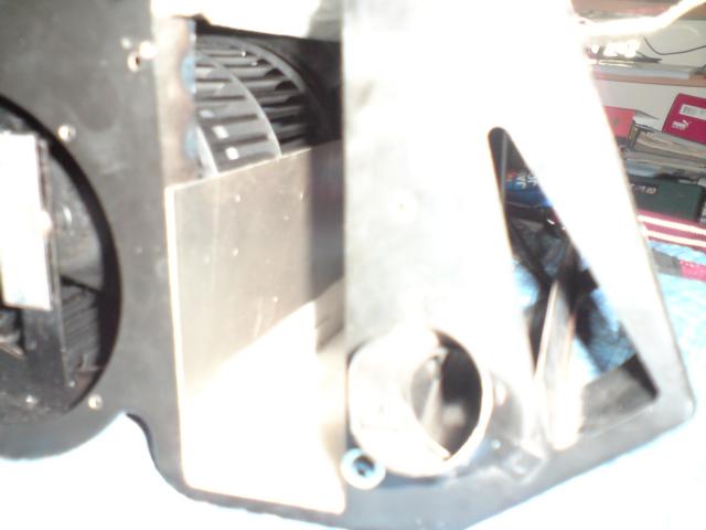

    18A Strom. 770m^3/h Ansaugung beidseitig. Bekommt noch ne Abrisskannte, und der Luftstrom wird für die Frontscheibe obtimiert. Wurde gestern mal mit Karton ausprobiert, ob sich das ******en lohn,und das tut es.
    Nur noch ein wenig gedult.Bin durch meine Schichtarbeit immer ein wenig neben der Spur so bei Nachtschicht oder besser gesagt danach.:thumpsup:

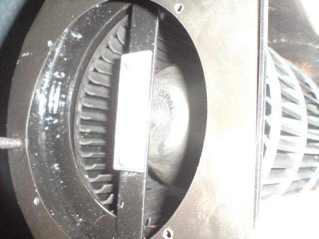

  • Lüfter ist Spal 007-A42-32D. Nur für die die es wissen wollen.

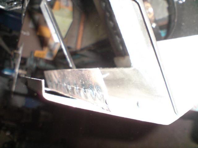

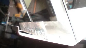

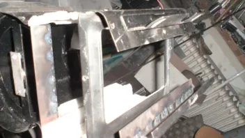

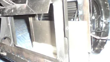

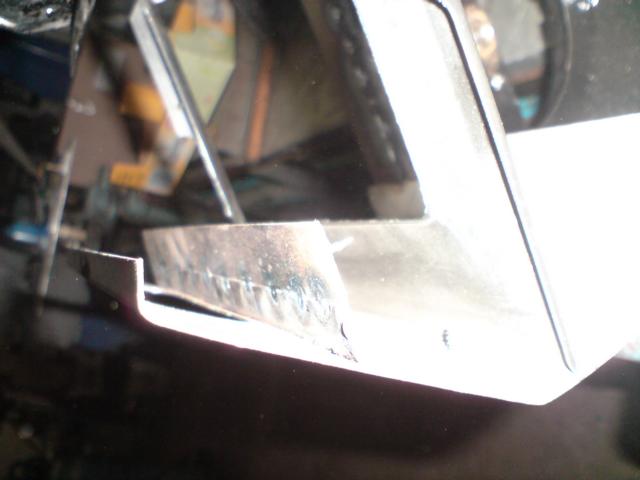

    Die Klappe wurde um 15mm gekürzt und 15mm an den vorhandenen Steg geschweißt damit wenn Luft wieder durchzieht es ein wenig oben Probiert,damit ist der Weg in die Schläuche für die Luft einfacher.Was sich dann an der Scheibe bemerkbar macht. Aber Freischalten wäre einfacher.
