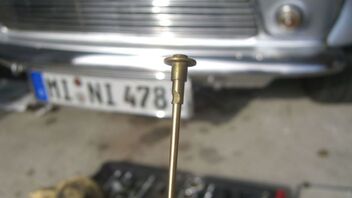

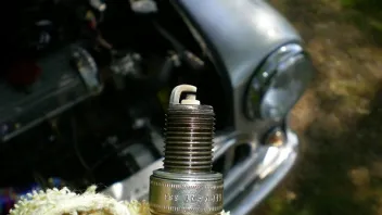

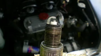

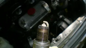

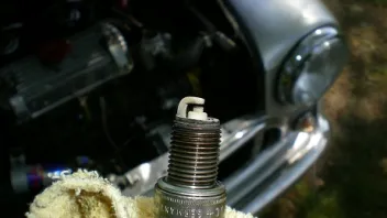

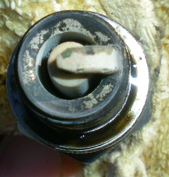

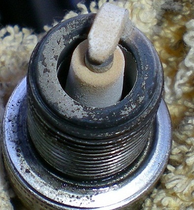

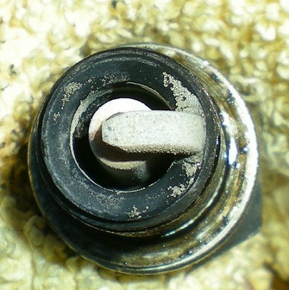

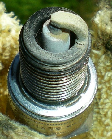

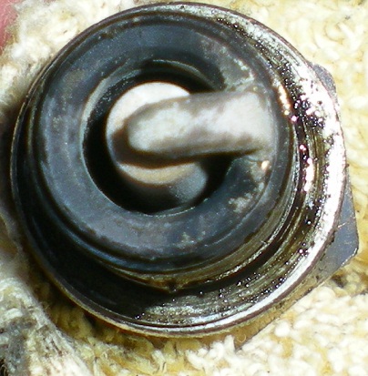

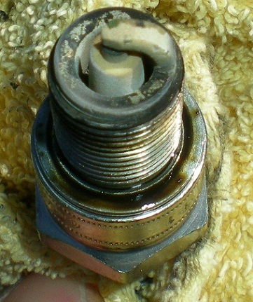

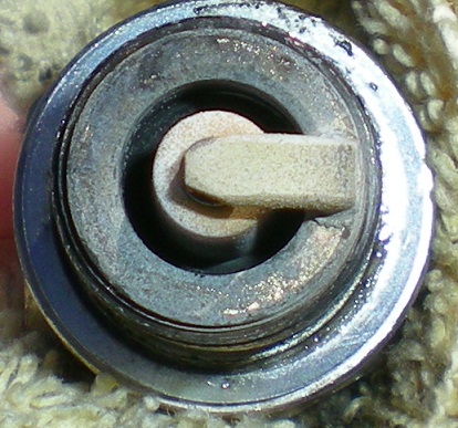

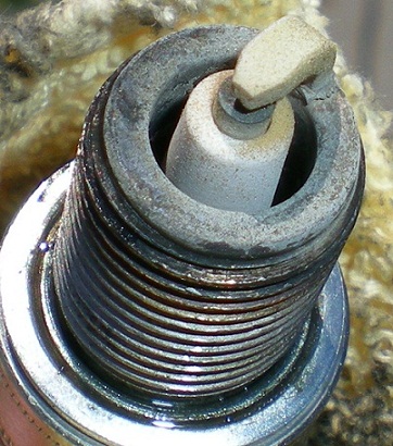

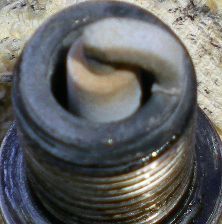

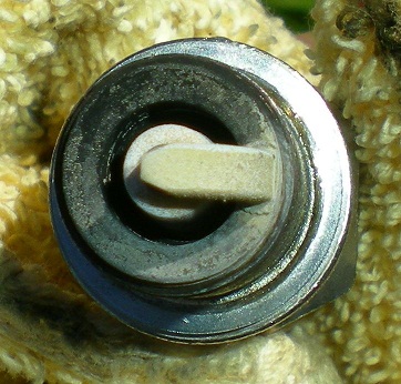

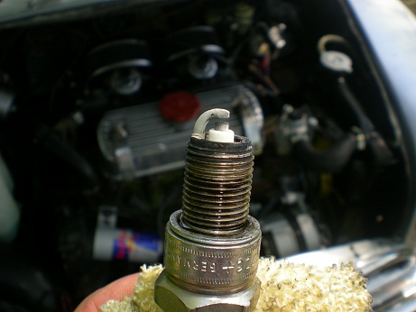

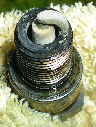

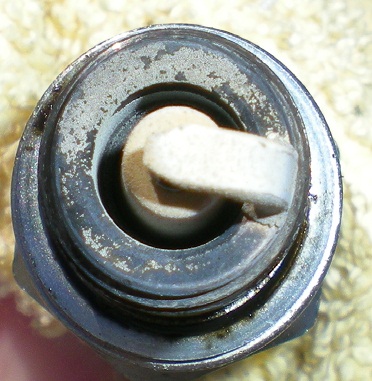

Brennbild auf den Zündkerzen ist schön Rehbraun. Also Gemisch scheint gut zu sein. Habe jetzt schon ein paar mal gelesen das eine Nadelanpassung noch was bringen könnte.
Jetzt die Frage: Wer kann so etwas? Jede Autowerkstatt? Rollenprüfstand wäre wohl von Nöten, oder nicht?
